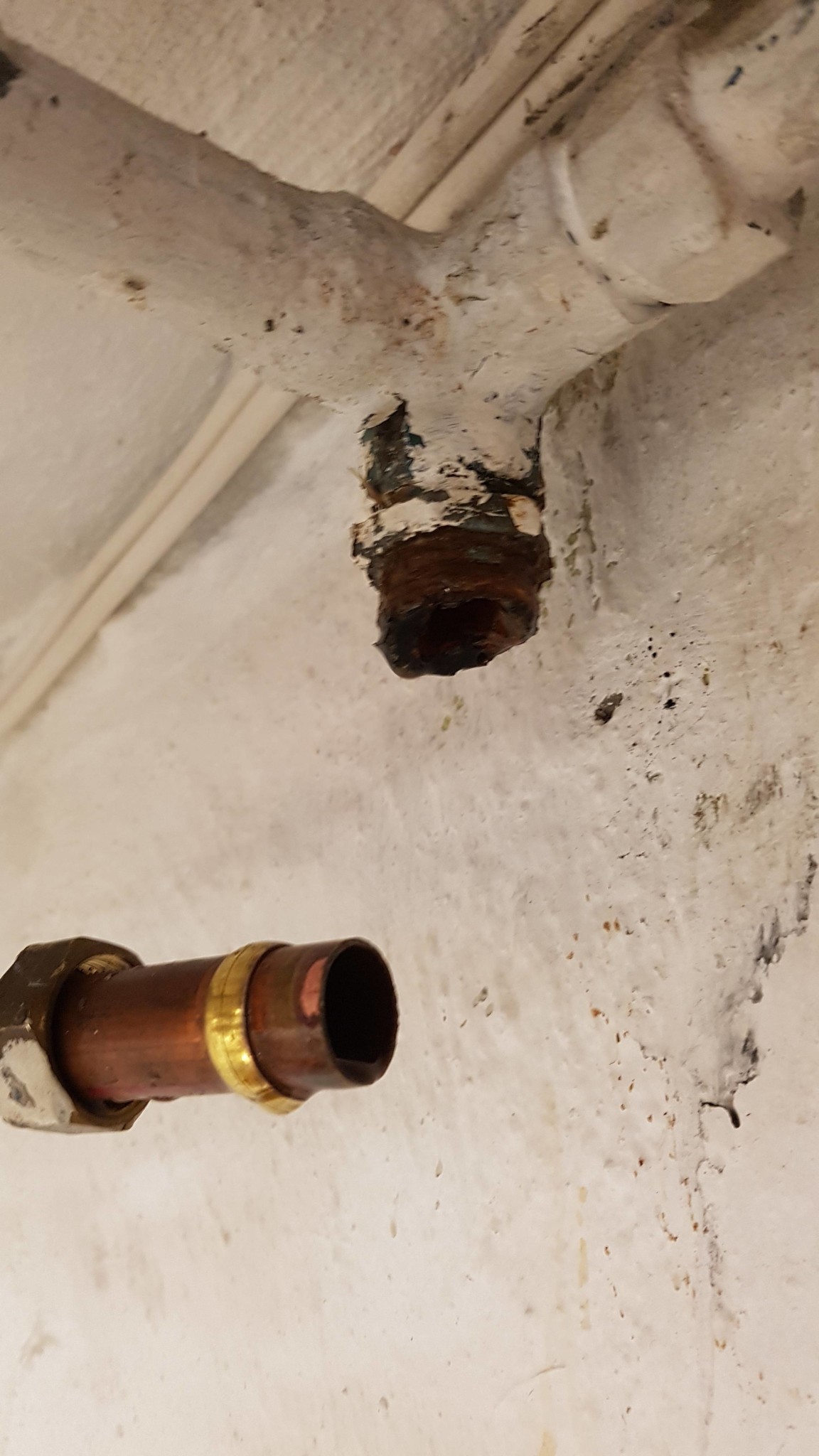

Började droppa lite vid inkommande vatten till VPn när jag gjorde lite andra inkopplingar i källaren så jag stängde av vattnet och tänkte känna lite på kopplingen som då gick av. Shit allt är stängt så vad göra ?

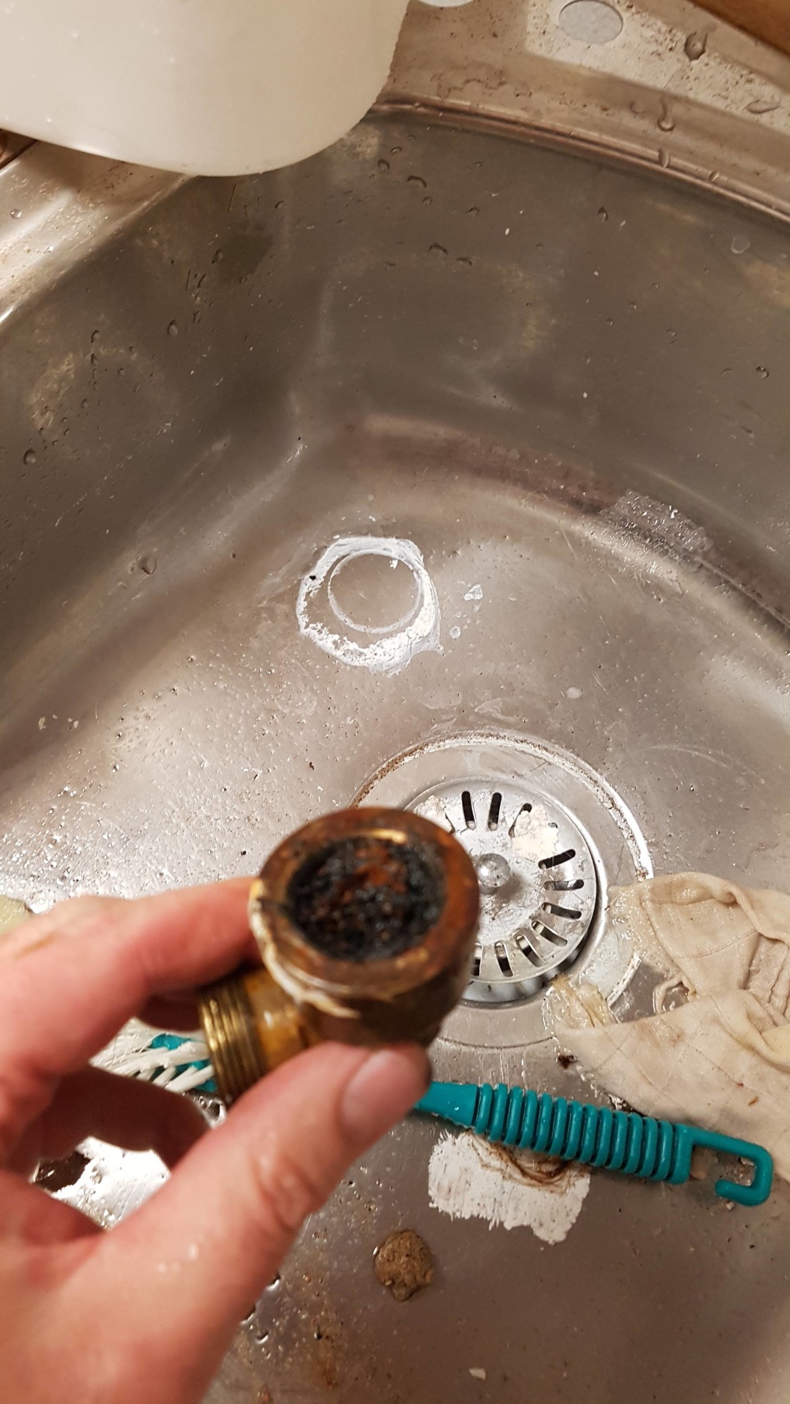

Lyckades rensa gängorna i mässings delen , gjorde rent det som var kvar av gängorna på järndelen och dit med lin och Unipack. Fick gäng och lyckades dra 2 varv och det håller tätt. Fattar inte hur vattnet tagit sig igenom den. Blir till att byta ut lite mer då det nog är en tidsfråga innan något annat går sönder.
Avbruten rostig rörkoppling och ren kopparledning mot vit bakgrund i en källare.
Hand håller en mässingskoppling med skadade gängor över en rostfri diskho med vattenstänk.

Standard på gamla galvrör , sätts igen allteftersom åren går , och i ditt fall många år , ser nog lite lika ut i dom andra delarna med , böjar och kopplingar sätts först igen sen kommer rören
Finns ingen patenlösning , bara att byta ut

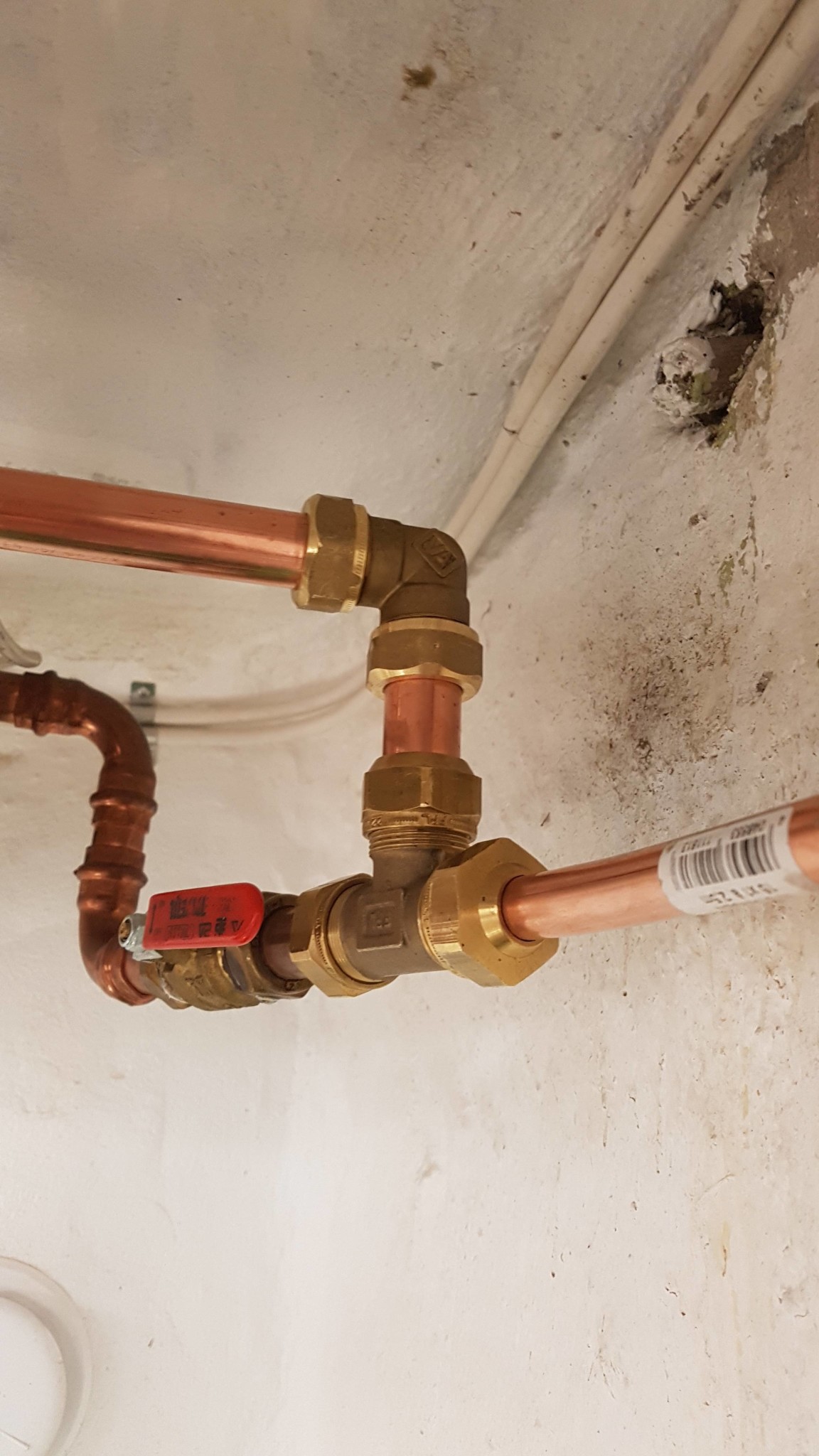

Nu är allt utbytt så endast koppar kvar. Resten såg lika dåligt ut.
Nytillverkade kopparledningar och mässingsventiler mot en vit vägg med mögelspår.
