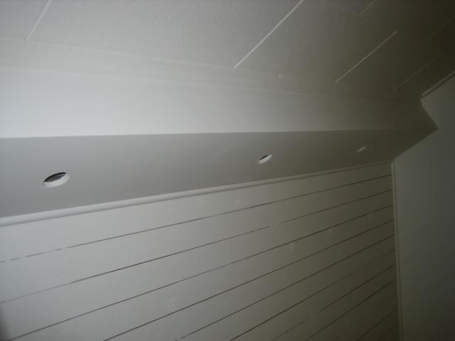

Har precis gjort detta jag körde en kvartsstav som jag nästan skalade av hela "trekanten" och sen sköt dit och målade på. Blev kanon Gjorde det med kniv som kanske inte är snabbaste sättet men det gick! kolla bilden

Inte helt fel, ska ha det i åtanke framöver. Dessvärre var jag inte så petig när tak o vägg möttes så där behövs minst 3cm smyglist.

Inte ventilation utan helt simpelt en föredetta bärande balk som jag inte tog bort av olika anledningar.
Så då klädde jag in hela vägen till snedtaket istället för bara själva balken. Hastig och lustigt så blev det naturligt med spotlights där!
Tänkt att det skall stå en säng under.
