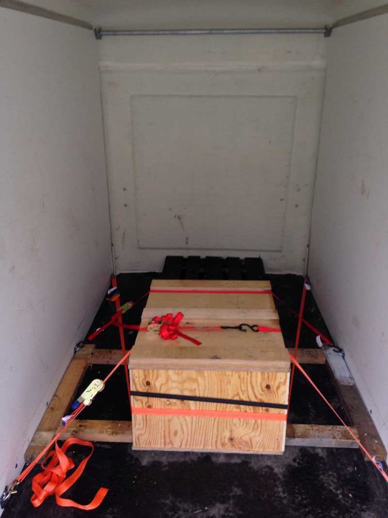

Då var det klart. Körde upp med ett nästan nytt hyrsläp från Statoil och lånad Audi Q7.
Så här ser lasten ut. Lite besviken blev man då han inte ens gick in och tittade eller frågade vad jag hade lastat. Kunde ju varit en tom låda men den var fylld med 13st cementplattor a 170kg och släpet lastade bara 390 så det räckte gott och väl då lådan väger 35kg plus lastpallen framför.

Grattis,
Menar du att (kontroll av) lastsurrning inte ingick eller att han kollade surrningen men inte vad som fanns i lådan? Kände du de var hårda i sina kontroller / tester eller var det relativt "lätt"?
Du får gärna återberätta lite vilka moment som kontrollerades och hur du upplevde dem.

Han tittade på när jag kollade spännbanden men ställde inga frågor om vad jag hade lastat med. Å andra sidan hade jag ju varit ganska dum om det hade varit en tom låda
Fick göra en fullständig säkerhetskontroll av bil och släp.
1. under huven
2. Yttre av bil och släp
3. kolla surrning
4. Inre av bil inkl. styrservo, bromsar+handbroms
5. Släpets handbroms och påskjut.
Körde därefter ca 30 min på blandade vägar. 30-40-50 och 70 väg. Fick köra in i ett villaområde och vända med backning runt ett gathörn.
