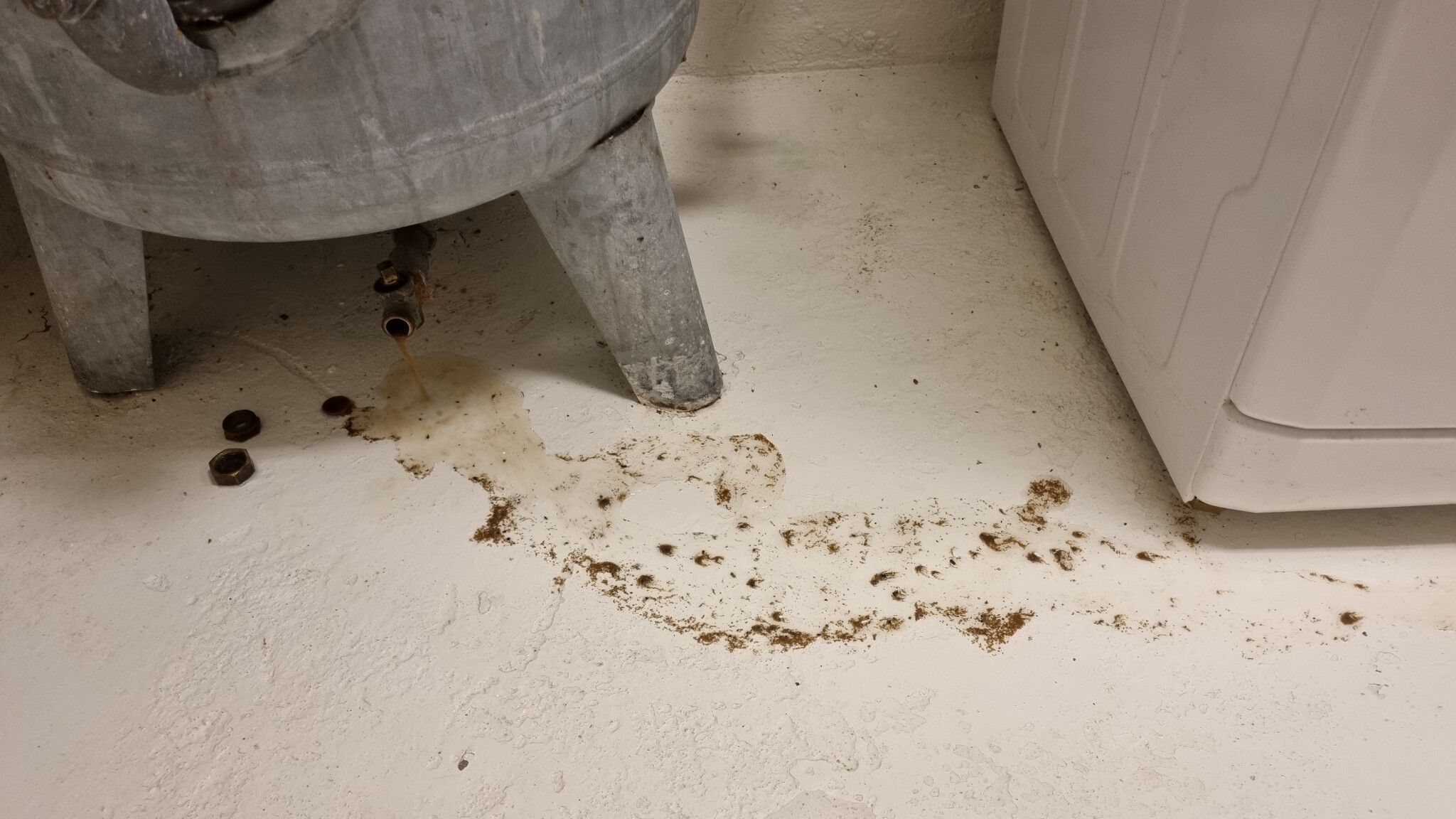

Hydrofor klickar. Tömde den. Finns inte något uttag för luftning. (Bilder finns)

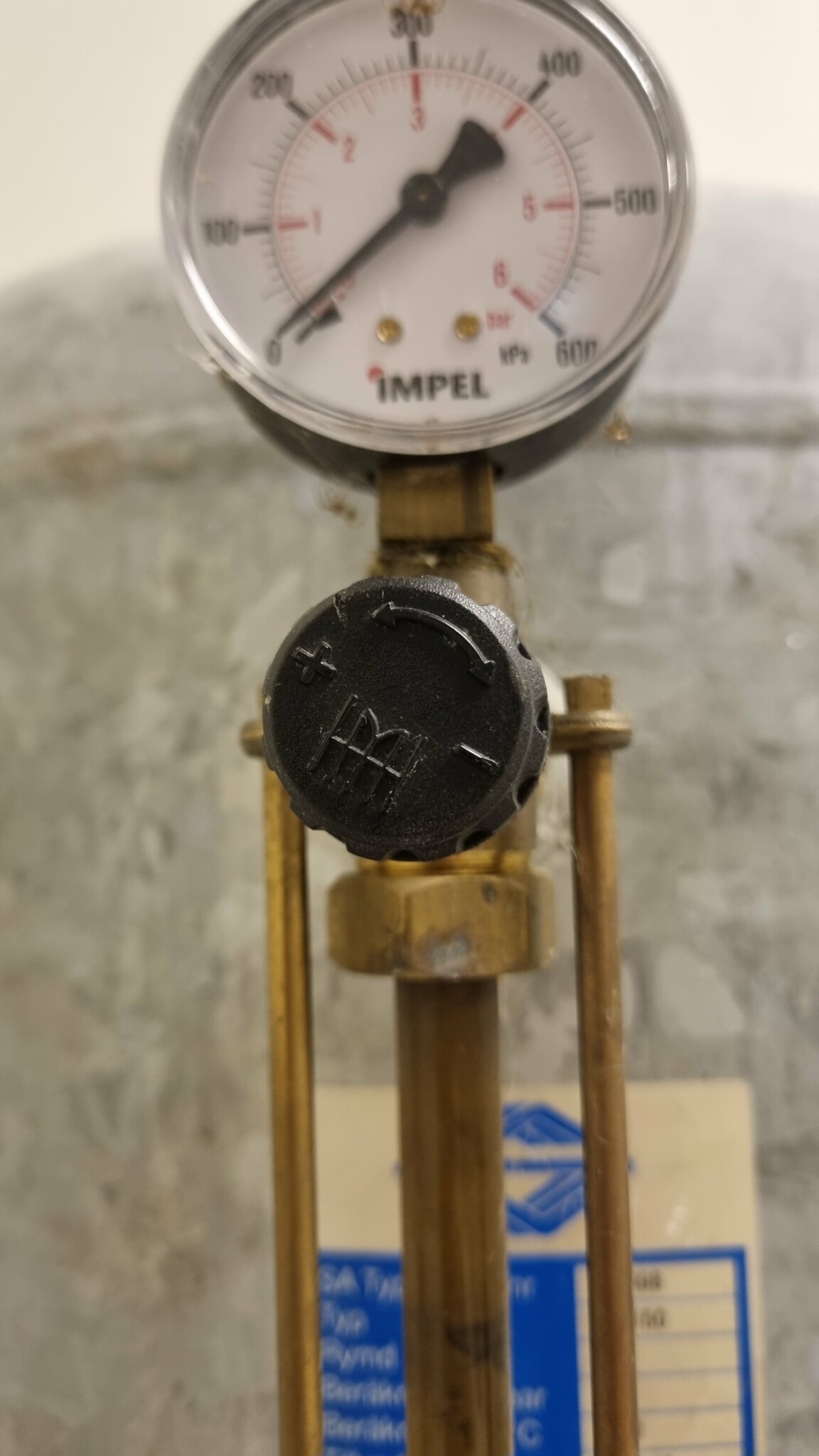

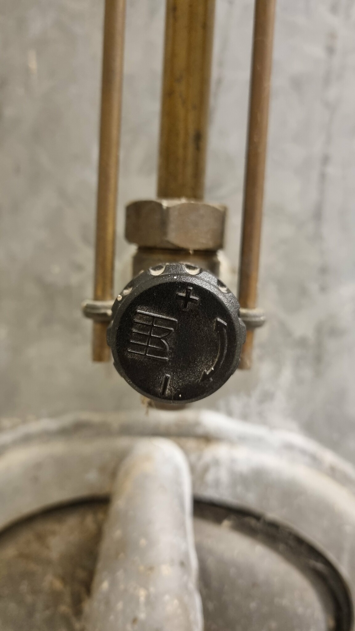

Dom svarta rattarna är ventiler som stänger av så nivåröret är isolerat från tanken.V Velinga2002 skrev:OKej, tack för en bra beskrivning! 15 sekunder tog det för den att slå till.
Vattenståndsglaset är helt brunt och jag får inte loss det! Är det de svarta "rattarna" jag ska skruva i för att lossa på det? Hade verkligen behövt byta det. Bor nära jkpg så ska köps ett sånt rör och ett uttsg för luftning.

Öppnar du dom ser du nivån i tanken.
Är dom stängda ser du inte vattennivån i tanken.
Nivåröret lossas genom att skruva loss de två muttrarna som sitter runt röret i över/underkant.
Innanför muttrarna sitter en gummipackning/ oring som ser till att det är tätt när muttern är dragen.
Röret är lätt flexibelt och kan böjas såpass att det går att lossa i ena änden och kan då tas bort.

Tack så mycket! Drar jag åt plus hållet på både ratten där uppe och nere för att få se vattentrycket i röret?D Dilato skrev:Dom svarta rattarna är ventiler som stänger av så nivåröret är isolerat från tanken.

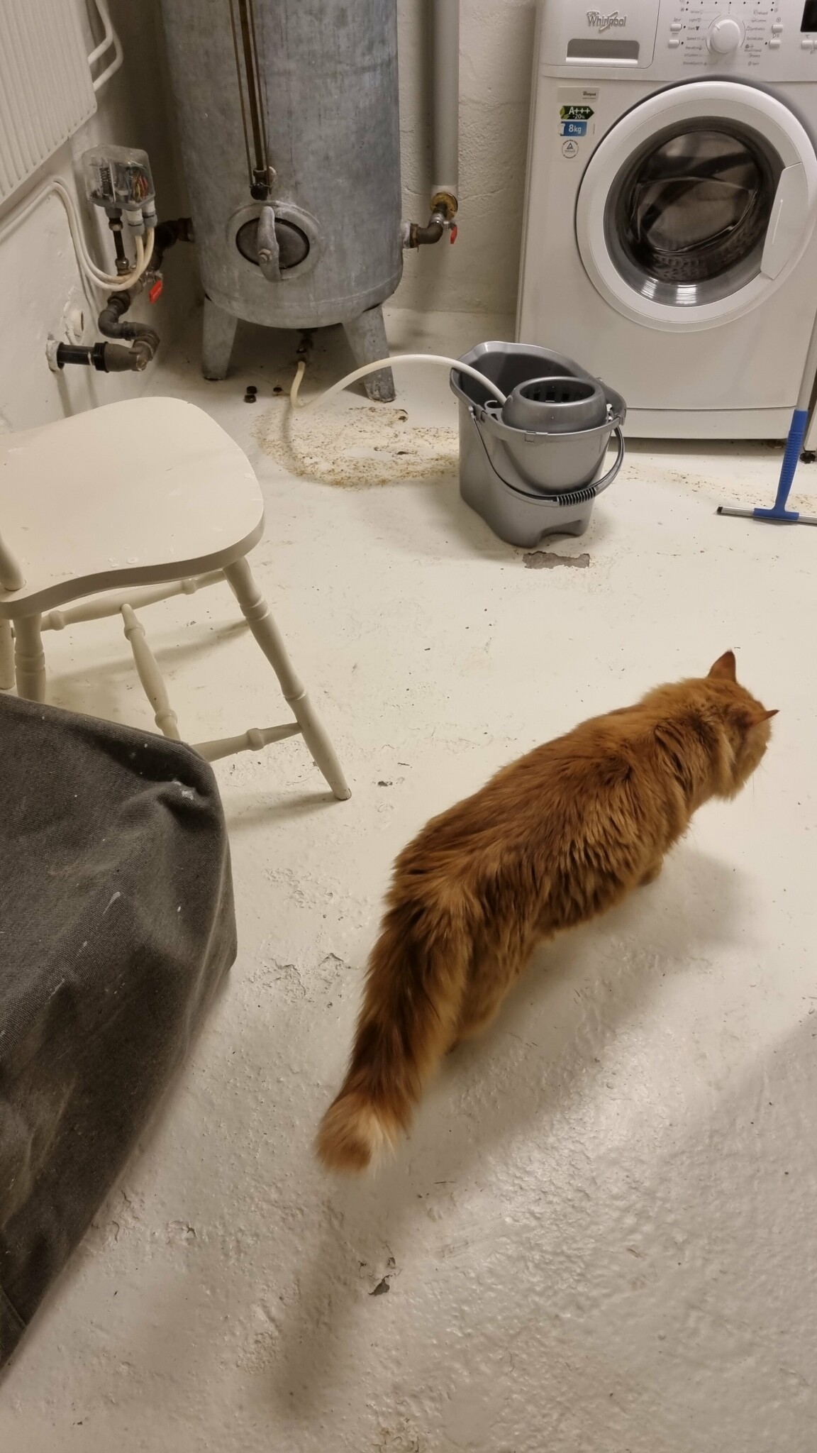

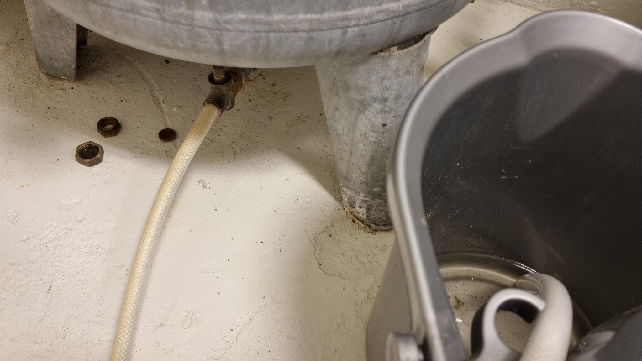

Är i källaren just nu och tömmer det manuellt för att göra det bästa av situationen.
Jag tror allt det är möjligt att se vattennivån isf men rattarna sitter så jäkla hårt. Vill bara veta att jag skruvar åt rätt håll! xD

Ja. Men om det sitter hårt är det ibland inte uppenbart om den är öppen eller stängd. I röret ser du vattennivån om båda kranarna är öppna. På manometern ser du trycket om minst en av kranarna är öppen. Är båda kranarna stängda så kan du inte läsa av trycket på manometern.V Velinga2002 skrev:
Du vrider mot vänster (+) för att öppna ventilerna precis som vilken vattenkran som helst.V Velinga2002 skrev:
Det du ser är vattennivån i tanken, vattentrycket är inte riktigt samma sak, det det du på tryckmätaren högst upp på nivåröret.

Okej, vilket håll drar jag rattarna för att se vattentrycket? Innan så var röret tomt på vatten nämligen.J jonaserik skrev:

var 10 sekuns kommer det ut lite mer vatten med skräp och även luft.
Kan det ha fastnat luft i "bladdern" ? Vet inte vad den komponenten heter på svenska. Låter det fortsätta tills allt äckligt/luft pumpats ut.
Öppna vattenkranar i huset så luft kan komma in, då kommer vattnet att rinna ut fortare.
Du behöver inte tillföra någon extra luft när tanken väl har tömts, då finns det en naturlig luftmängd i tanken som räcker till att skapa ett tryck när du fyller på med vatten.
Okej, öppnar kranarna i huset! Bra förslag. kom ut ännu mer när jag öppnade kranen i badrummet! så jag kmr alltså inte tillföra någon mer luft via kompressor? Läste detta i en annan tråd men blev tveksam när det började klicka efter en vecka efter ja tömt det. Tömde den nog inte ordentligtD Dilato skrev:Det finns ingen "bladder" i en sån här tank.

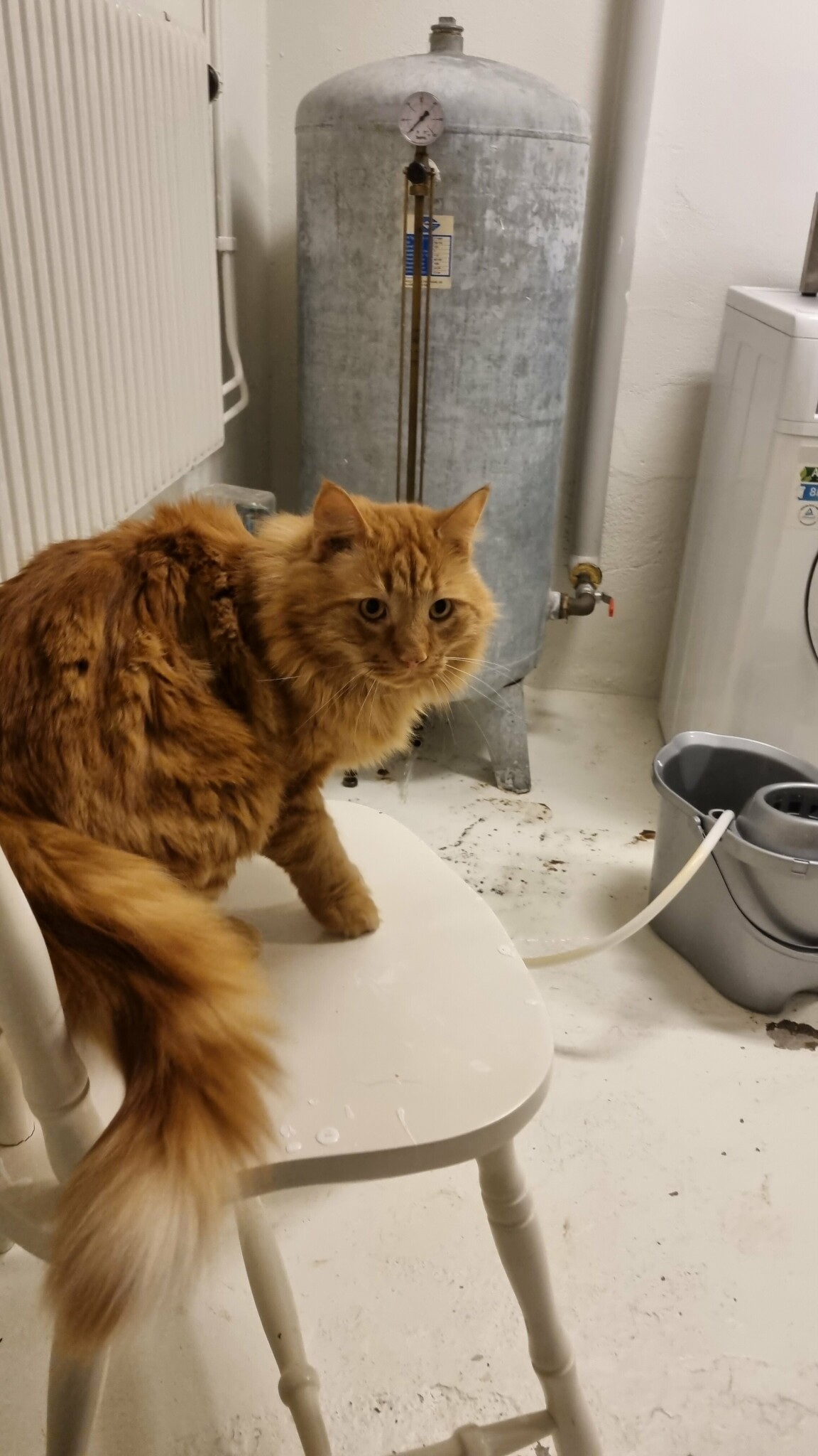

Katterna inspekterar.
Tack för alla svar gubbar! Svårt att svara alla medans jag grejar och lilla katten försöker dricka av vattnet (hon är instängd i vardagsrummet nu! Uppskattar all er hjälp!! Update imorgon om jag inte svarar mer. Tack så hemskt mycket!
