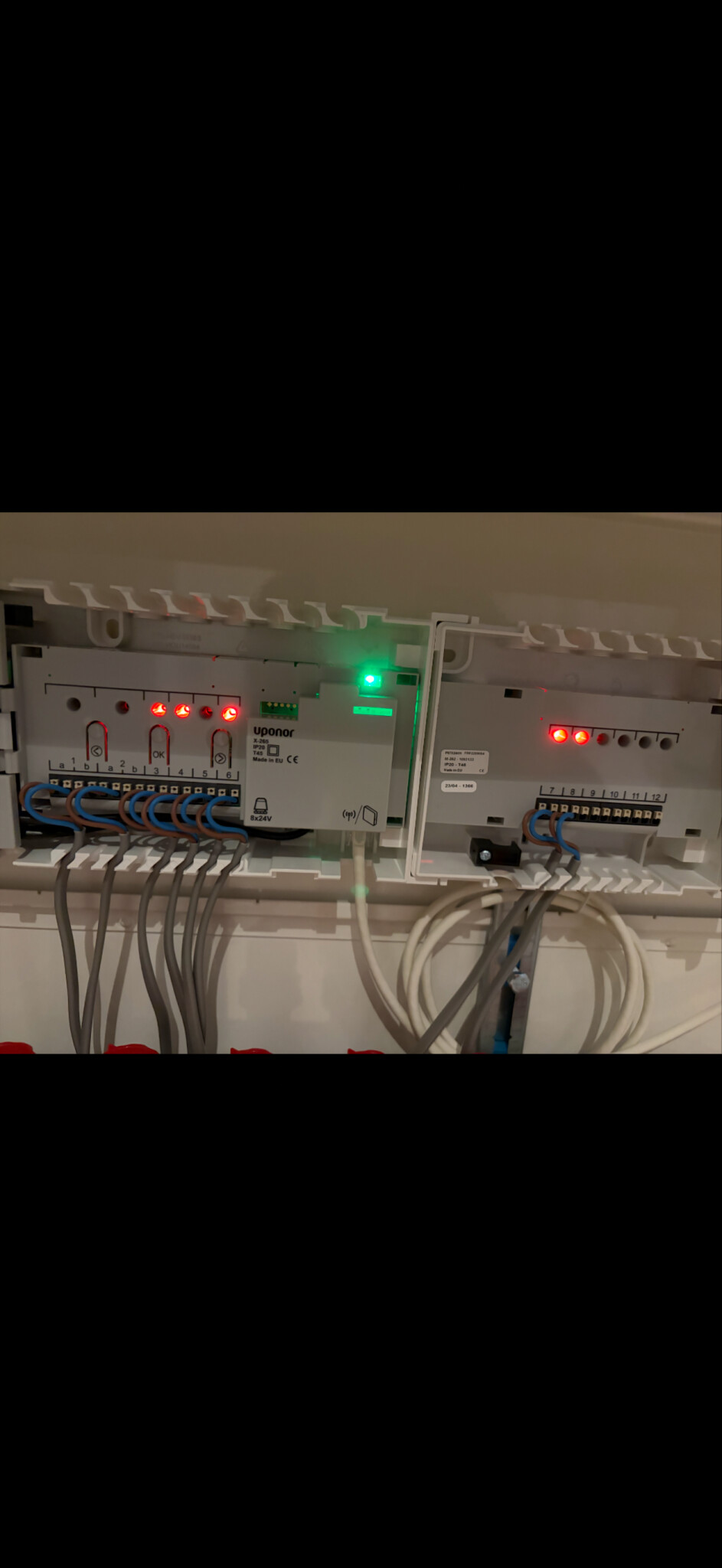

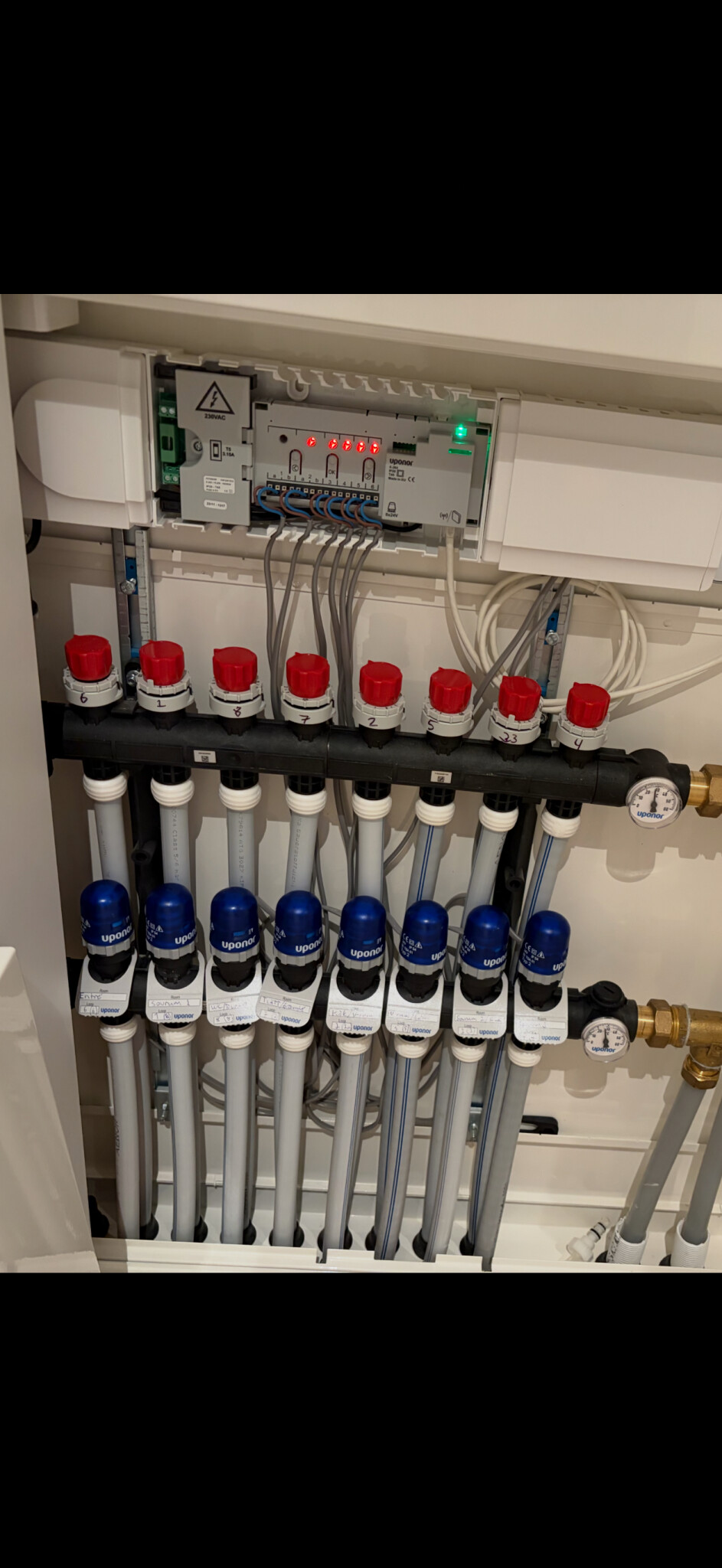

Här kommer lite bilder :)
Alla termostat är öppna förövrigt i rummen.

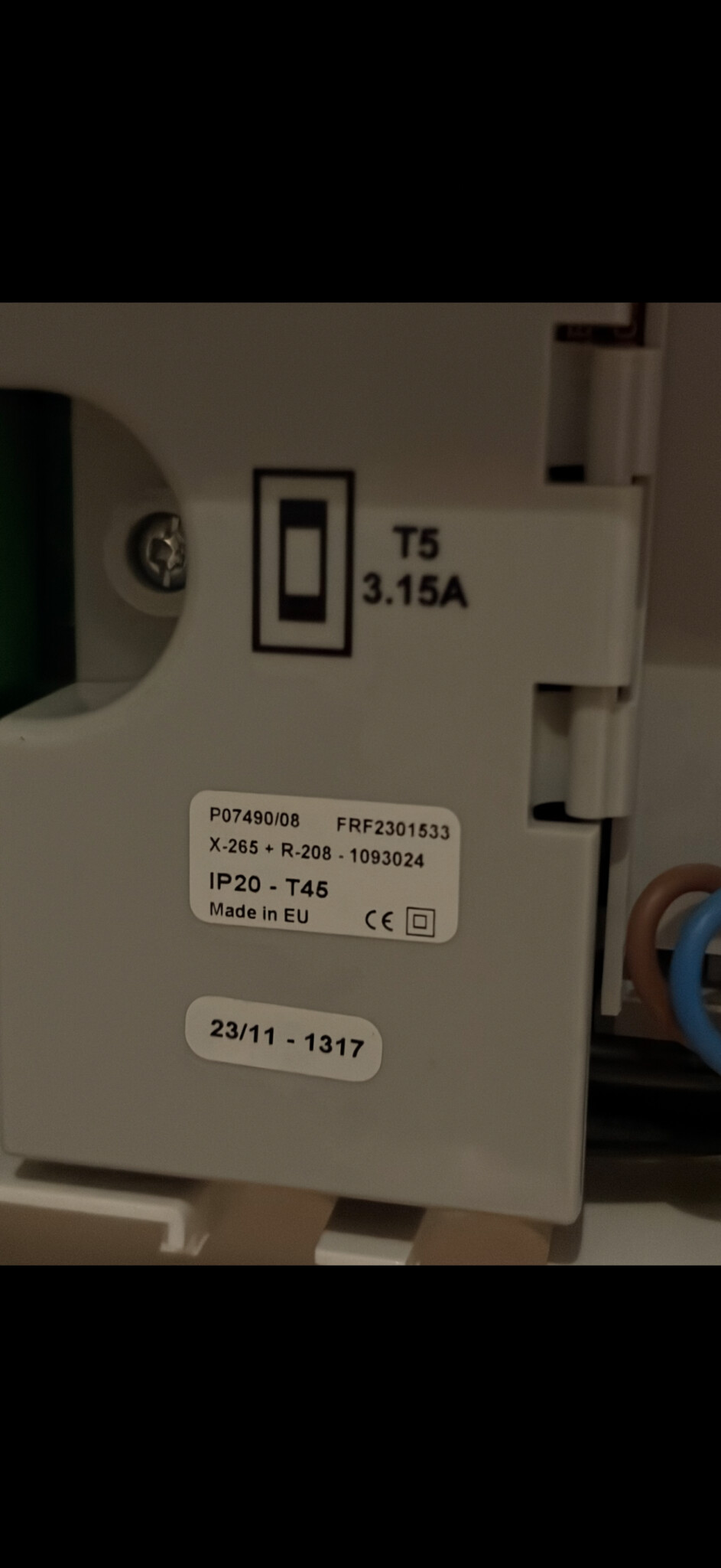

Ska läggas till att jag även har en Nibe 750
  • Elektrisk komponent med etikettering, inkl. beteckning 3.15A och serienummerdetaljer, monterad i en anordning, troligen relaterad till Nibe 750.
  • Kontrollbox för Uponor-golvvärmesystem med öppna termostater, kablar och lysdioder i grönt och rött.
  • Distribution av golvvärme med Uponor-system och rör, uppkopplat till mätare och ventiler, del av värmesystem.

Samma. Bott i huset sedan det byggdes 2019. Fungerat felfritt i alla år. Men för ca 1-2 månader sedan började samma klickande ljud var 30:e min.
Man hör att det kommer från Relay 1-2. Har du löst det?

Det visade sig vara en inställning i appen. Jag fick hjälp av Uponor och där kan man ändra relay inställningen. Hos oss var den inställd på “pump”.
Gå in på systeminställningar i appen, sedan till installatörsinställningar. Där ändrade jag från “pump” till “Ej konfigurerad” och därefter har det funkat.

”Börja med att byta säkringen bakom luckan till vänster där det står T5.
Säkrings typ: (T5 F3, 15AL 250V)”
