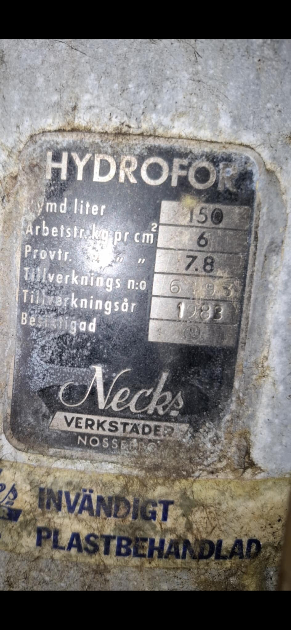

Jag har en hydrofortank där den översta ventilen läcker pyttelite i stängt läge, knappt en droppe varannan minut.
Stigarröret är trasigt och det måste köpas in ett nytt. Jag antar att det kan vara lika bra att byta båda ventilerna när man ändå är där och håller på? Eller spelar det någon roll om en ventil läcker om det ändå ska sitta ett stigarrör där som håller tätt? Jag får förtydliga att det läcker i ventilsättet inuti ventilen som stänger tätt när kranen är i stängt läge.
Nästa problem med min hydrofor är att den är fylld med vatten och pumpen startar ofta när man spolar vatten. Det kan ha varit så här i något år, så jag hoppas att pumpen och motorn fungerar som det ska. Ovanpå hydroforen sitter det så man kan pressa in luft med kompressor.
Hur gör jag för att enkelt fylla på luft i min hydrofortank med kompressor?

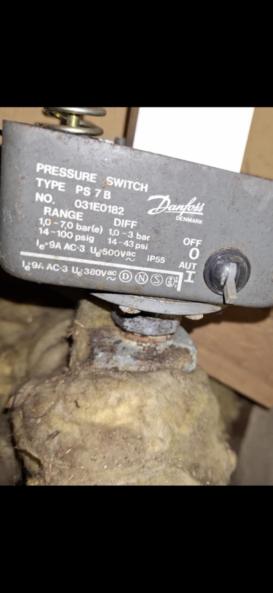

Bra att notera innan vilket tryck vattenpumpen startar och stoppar.
Byt båda kranarna och sätt nytt vattenståndsglas (som ofta är i plast), se till att det blir riktigt tätt i gängorna, ingen luft får pysa ut över tid där.
Som kompressor vill man helst använda en oljefri kompressor och jag köpte SOL6 på biltema för runt tusingen, den är relativt bekvämt bärbar och bra till mycket annat också upptäcker man efter hand och den låter inte som om den höll på att riva huset när den startar och går - vilket många luftkompressorer dessvärre gör...
Kompressorn ifråga har tryckreduceringsventil med manometern före och efter - ställ den till något högre än starttrycket som du noterat innan, detta för att vattenpumpen inte skall starta under övningen (stäng också av strömmen till denna för säkerhets skull tills du har fått in drillen).
Koppla in tryckluftsslang till din redan existerande anslutning, därefter börja du tappa vatten och när trycket precis går under den inställda trycket på kompressorns tryckreduceringsventil så öppnad du upp för luften så att luft från kompressorn börja pysa in i hydroforen och samtidigt tittar på de nya vattenståndsröret (med båda kranarna öppnade) tills du ser vattenytan i överkant, sedan tappa vidare tills vattenytan sjunkit och ligger runt 1/4 av vattenståndrörets höjd och under den tiden har luftkompressorn startat flertal gånger och fyllt på ny luft i hydroforen.
När du har nått önskad nivå på vattenståndsglaset så stänger du lufttillförseln - och se till att det verkligen är tätt, även en luftbubbla per minut är att räknas som stor läcka och hydroforen kommer vara snart tömd på luft igen.
Efter det slå på vattenpumpen igen om den är avstängd, tappa ut så mycket vatten till att vattenpumpen startar och sedan se hur högt vattnet stiger i vattenståndsglaset till pumpen stannar igen - bör stanna i området översta 1/4-delen av vattenståndsglaset
Luften absorberas sakta över tiden ned i vattnet i en hydrofor och att fylla på luft per 3-6 månaders mellanrum för en familjs vattenförbrukning är inget att bli förvånad över,
Så gör det till en enkel och bekväm rutin när man ser att vattenyta i vattenståndsröret röret börja försvinna ovanför vattenståndsglaset när vattenpumpen stänger av sig.

Vad jag vet idag utan att behvöva kolla är att pumpen slutar pumpa vid 2 bar enligt manometern, det känns okej va?

det enda du "behöver" är att dina två ventiler till vattenståndsröret är täta när dom är stängda, resten är inte viktigt.Nollpunkt skrev:

Jag har nämligen trott att det inte spelat roll om ventilerna är otäta inåt sett där vattnet går in i ståndsröret löper. Utanpå tanken förstår jag ju att det inte ska droppa från ventilerna, då kommer luften och vatten försvinna från tanken.
https://billigtvvs.se/vattenpumpar/...nk/debe-vattenstandstall-500-mm/?option=47908
Skulle detta paket vara okej att montera om jag ska byta både ventiler och rör? Vad jag kan se följer det inte med några stödhylsor för att ha inuti i ändarna för plaströret. Det fanns det på det gamla röret jag tog loss. Behövs det stödhylsor?
Jag mätte snabbt och fick gängdjupet på ventilerna till ca. 19 mm och ovansida gänga är diametern ca. 21 mm.
Jag kanske var otydlig, det jag menar är att om ventilen är tät när den är stängd så kan man köra utan vattenståndsrör, jag levde så ett år efter att jag slagit sönder röret när jag flyttade in.Nollpunkt skrev:
