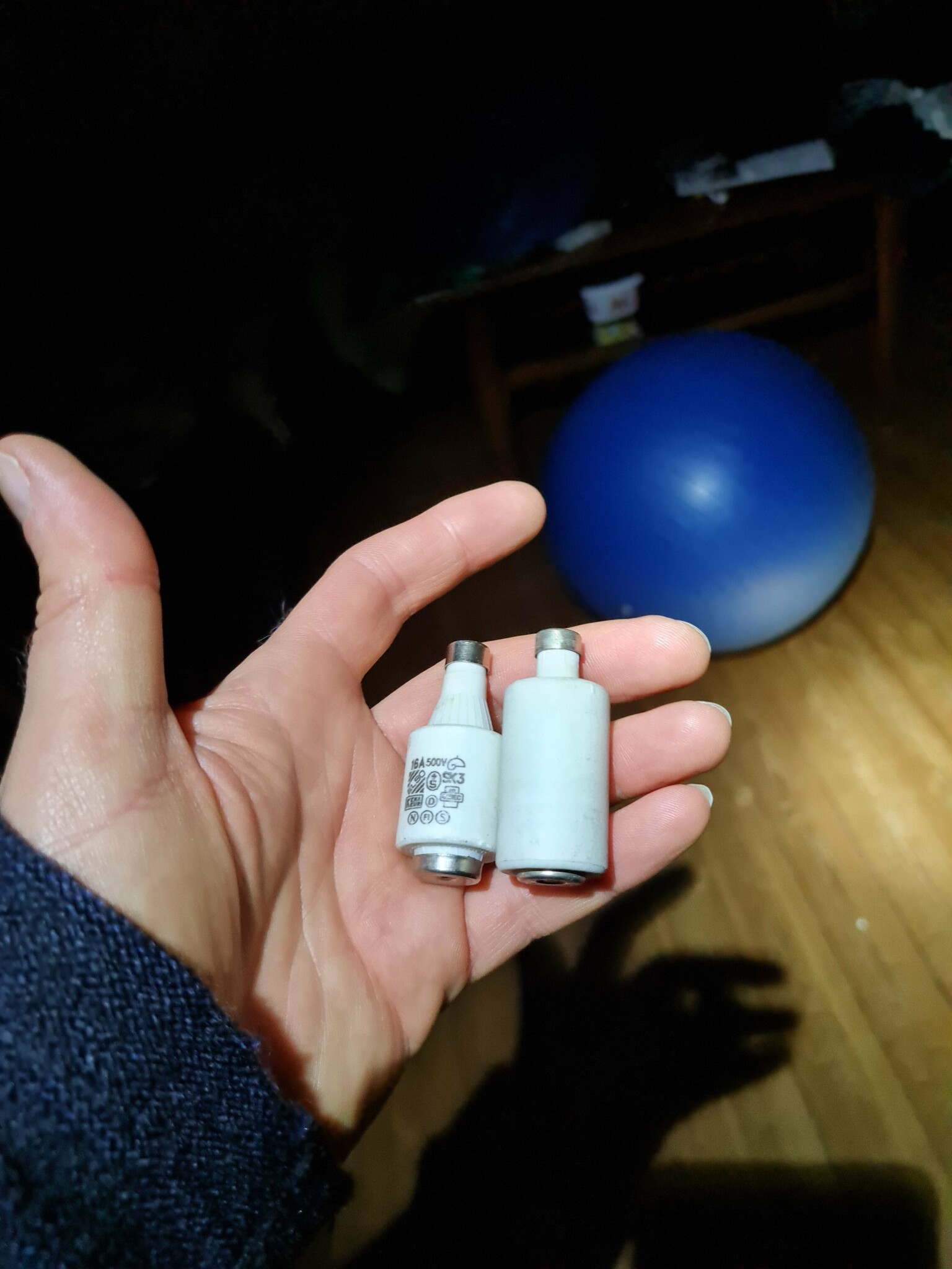

Hej! En fas har gått och när jag flyttar huvudsäkringar verkar en paj. Är det samma sorts proppar som andra, så länge man har rätt A och V?
Den till höger är gamla, den till vänster ny.
Bägge 16A 500V.
I en av dem satt det nämligen en annan sort, med längre porslinskropp. En hand håller två skyddsbrytare märkta med 16A 500V mot en suddig bakgrund.
Andra sorten till höger. Samma totallängd.
En hand håller två vita elektriska säkringar för jämförelse.
  • Hand håller två olika sorters säkringar med samma storlek.
Skit i det 16 amp är 16 amp i normalt porslinsutförandei det är en normal storlek fysiskt modell för säkringar.

De som är märkta med en snigel är tröga.
De med gG är väl nyare som ska vara både snabba och tröga samtidigt tror jag.
Vet inte om man ska blanda dessa i samma inkommande 3 faser?
Kanske inte spelar nån roll iofs.
A
Jo tror det är ungefär samma. Den ena är trög sort med snigel 🐌 skalet. Den andra har beteckningen gG. Allmän säkring, allmänt användningsområde. Den vanliga sorten man använder överallt.
Bo.Siltberg
Tröga brukar ha en snigel på sig och bör vara på alla 3 säkringar, har du ingen så stoppa i en 16 amp bara och byt senare till trög.

Det visade sig att det redan satt en annan (inte trög) i en av dem och det var den som hade gått. Får kanske vara nöjd att den klarat sig 15 år sedan vi flyttade in 😅
