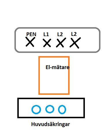

Bostadsfastighet, lägenheter från ~80 talet. Huvudsäkringar och elmätare sitter i källare pl -3, och lägenhet på våning 4. Huvudsäkringarna till denna lägenhet löser ut 1-2ggr dygn, oftast sen kväll. Alltid L2 och L3.
Jag har kontrollerat boende elanläggning, meggat hela anläggningen från JFB och ut, samt alla grupper separat med bra resultat. Lossnat fasskenor, öppnat dosor, eluttag, golvvärme mm utan att hitta något som kan orsaka problemet. Går ej att provocera fram problemet utan det händer oftast när inget nämnvärd förbrukare är igång. Jag har provat köra igång alla vitvaror, lampor, uttag mm utan resultat. Ett dygn hade vi alla L2 och L3 gruppsäkringar avstängda under natten och trots det hade huvudsäkringarna för L2 och L3 löst ut vid morgonen. Hade gärnat provat haft hela centralen avstängd ett dygn men då detta händer så sporadiskt och en familj bor där så är det inte aktuellt just nu.
Vid meggning av stigaren mellan fas och PEN så får jag bra resultat. Mellan faserna får jag usla värden, ~0,09mOm. Jag meggar då från ingående plintar på HB i lägenhet (hb avstängd) och med huvudsäkringarna urskruvade.
Om jag däremot kopplar bort faserna från plintarna ovanför elmätaren så får jag > 500mOmh mellan faserna vid meggning.

Elmätaren har ju en liten egenförbrukning. Så att megga mellan faserna med elmätaren inkopplad ger möjligen inte rättvisande resultat. Det är alltså huvudsäkringarna för L2 och L3 som löser utan att några gruppsäkringar löser samtidigt? Och alltid samtidigt? Hittar man inga rimliga förklaringar får man ju börja titta på de orimliga. Du verkar ju redan ha säkerställt att det är kortslutning mellan faser före gruppsäkringarna. Jag har aldrig stött på sporadisk kortslutning mellan faser i en huvudbrytare eller jordfelsbrytare. Men inte en elmätare heller.

Har den även denna egna förbrukning trots att huvudsäkringarna är bortplockade?A Avemo skrev:Elmätaren har ju en liten egenförbrukning. Så att megga mellan faserna med elmätaren inkopplad ger möjligen inte rättvisande resultat. Det är alltså huvudsäkringarna för L2 och L3 som löser utan att några gruppsäkringar löser samtidigt? Och alltid samtidigt? Hittar man inga rimliga förklaringar får man ju börja titta på de orimliga. Du verkar ju redan ha säkerställt att det är kortslutning mellan faser före gruppsäkringarna. Jag har aldrig stött på sporadisk kortslutning mellan faser i en huvudbrytare eller jordfelsbrytare. Men inte en elmätare heller.

Ingen ström utan spänning givetvis. Men finns det en liten last i form av elektroniken i elmätaren så finns det en väg för testströmmen från meggern att gå. Det är inte mer givande att megga mellan faserna på elmätaren än att megga mellan fas och nolla med en apparat inkopplad på gruppen.G Gregx81 skrev:

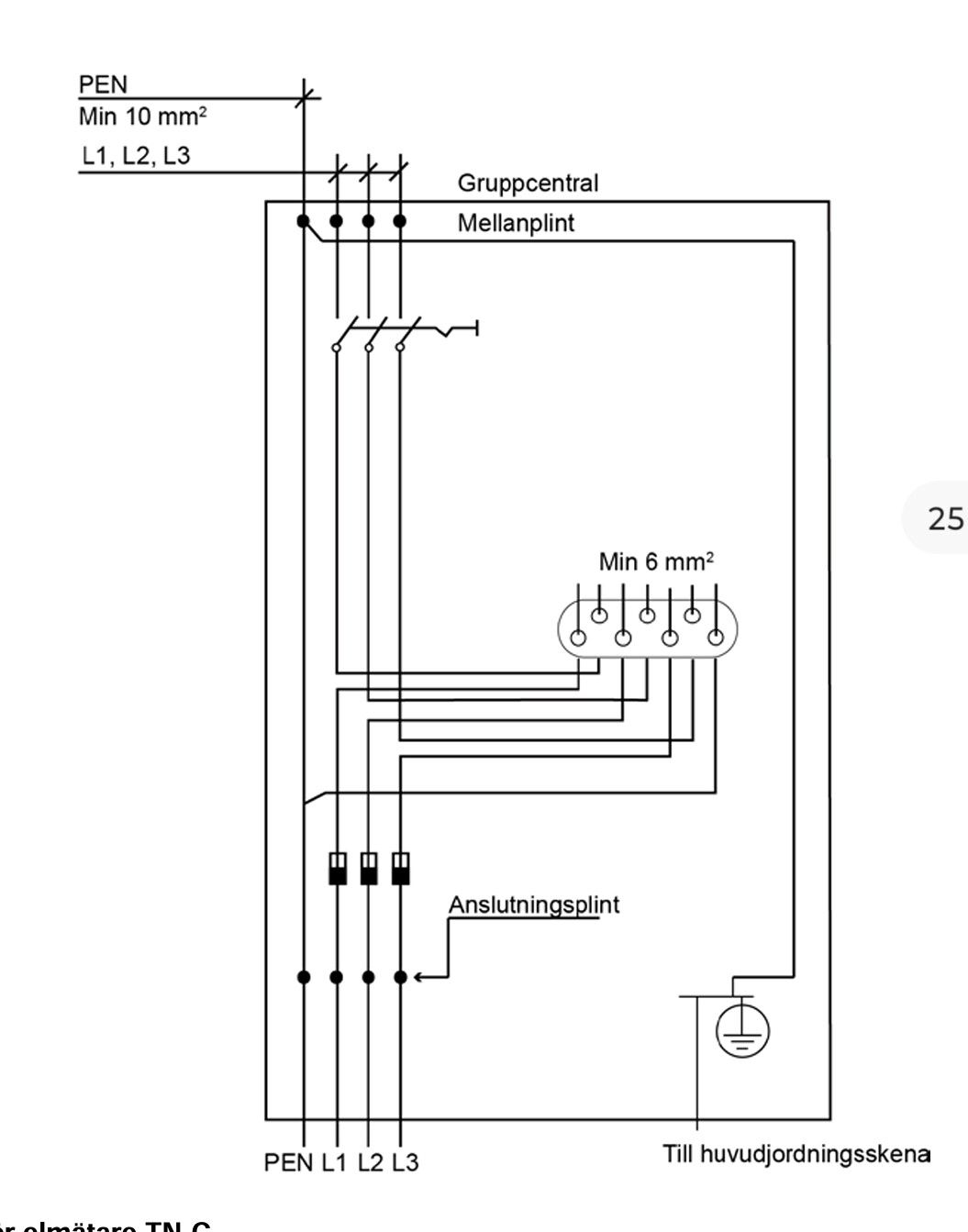

Finns det plats att göra tillfälliga testkopplingar? Om du tillfälligt monterar tre dvärgbrytare mellan stigaren och centralen så kan du se om kortslutningen blir före eller efter dessa. Löser de säkringarna också är det i lägenheten. Löser de inte så är det i stigaren eller tidigare.
Ja det finns utrymme för att montera brytare emellan. Bra idé, vore framsteg att verkligen säkerställa om problemet är hos boende eller på fastighetens sida.A Avemo skrev:Ingen ström utan spänning givetvis. Men finns det en liten last i form av elektroniken i elmätaren så finns det en väg för testströmmen från meggern att gå. Det är inte mer givande att megga mellan faserna på elmätaren än att megga mellan fas och nolla med en apparat inkopplad på gruppen.
När huvudsäkringarna fortsatt löste ut trots alla gruppsäkringar på L2 och L3 var avslagna så skiftades fokus till fastighetens sida men detta vore kanske lite mer definitivt.

Lossa ingående L2/L3 till mätaren är det möjligt?

Hufr är det med fasskenorna i centralen. Inte så att det har kapats på ett dåligt sätt så att skenorna ligger för nära ihop?
Jag tänker att det är väl i princip bara fasskenorna som har faserna så nära ihop att det finns en chans för kortslutning, mellan huvudsäkringar och gruppsäkringar.
Det låter ju som att felet finns före utgående plint i mätartavla då.
Borde kunna gå att lokalisera visuellt med tanke på alla kortslutningar om man öppnar alla luckor och plombering på elmätare och inspekterar ledningens väg tillbaka.
