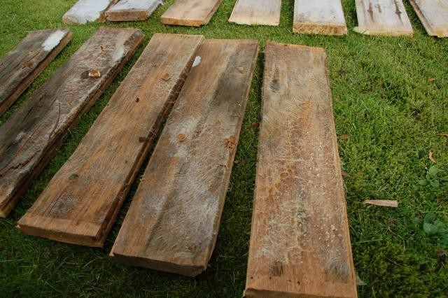

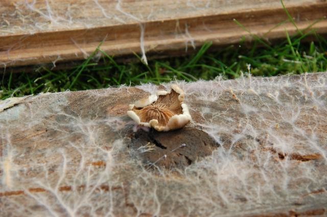

Har ett gästhus byggt 1994. Torpargrund. Två små ventiler, varav den ena verkar ha varit hyffsat blockerad av byggnation på baksidan.
När vi flyttade gästhuset noterade vi fukt i mitten av trossbotten och beslöt att byta ut golvet.

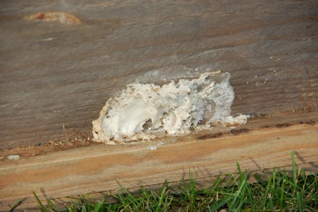

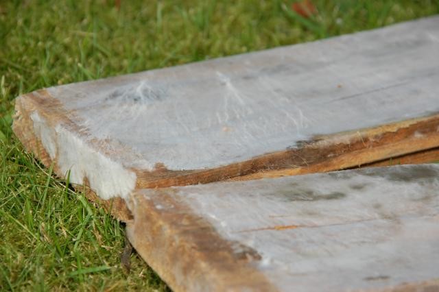

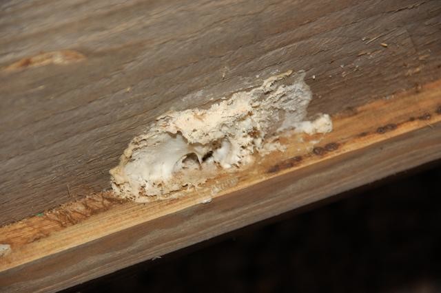

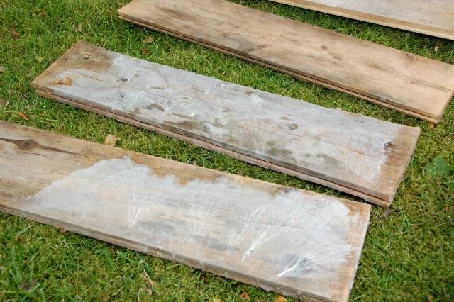

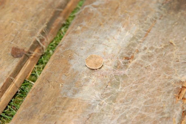

Nu när vi rivit upp allt var det som sagt fuktskador i mitten av trossbotten, men även några svampar och vitt ludd över trossbotten (som bestod av typ furu-panel underst, sedan vindpapp, isolering och sedan massivt furugolv). På ett av ställena var det lite större område med vitt, som ser ut som en svamp..
Se bilderna. Jag har sökt på hussvamp och de flesta bilder på hussvamp ser ju inte alls ut som det vi har. Men jag blir orolig ändå...
När man läser om hussvamp så verkar det ju vara en snabbväxande svamp som snabbt tar över, men det här gästhuset har stått sedan 1994 och då borde det väl har varit svamp precis överallt vid det här laget?
Golvbjälkarna är fina ute i hörnen, ingen fukt/svamp där, det är koncentrerat till mitten av huset (ca 1-2 kvm) som är totalt 3,5x3,5 meter.
Kan någon ge en bra bedömning om detta rör sig om hussvamp?

nä det ser inte ut som hussvamp - snarare som en "vanlig" svamp - skivling som fått fäste. mycelet sprider sig ordentlig även för en vanlig svamp. Ta bort kontaminerat trä, mögeltvätta, ta bort orsaken till att det blir blött och - ät inte svampen

Ser ut som källarsvamp. http://www.google.se/images?q=källarsvamp
Vi hade värre än så under vårt f d badrum. Massor med fruktkroppar - rena odlingen. Mannen från Anticimex var lite fascinerad och tiog fram kameran.
Men inte svårt att sanera - ta bort angripet virke och låt torka upp.
Sen ska det vara ok, men Anticimex vill förstås komma dit och sanera med Boracol för en bra slant. Ditt val.
Det är ändå befogat att ta dit en expert för en bättre bedömning.
Hussvamp är unik i sin otrevlighet, andra svampar är rätt beskedliga.

Ingen hussvamp men det hindrar inte att all förekomst av fukt röta mögel o svamp måste åtgärdas!!P Petra13 skrev:
1. Undanröj kraftigt angripet materia
2. Behandla och torka samtidigt för att hålla borta sporbildning o spridning
3. Laga i och ev ändra konstruktion
4. Sätt dit mätning och ev fläkt ventil eller styrning
5. Håll uppsikt och åtgärda i tid nästa gång
