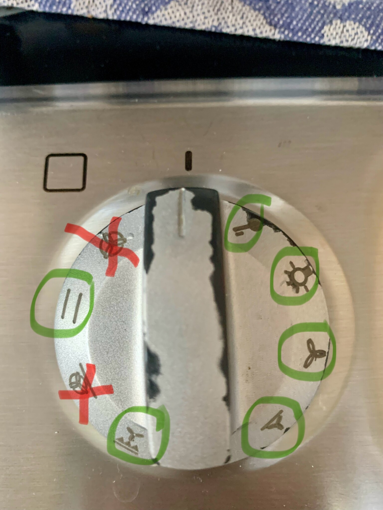

Jag har nu testat och du förstår resultatet med hjälp av min bild :)
Om grön ring betyder att det fungerar och att rött kryss betyder att JFBn löser ut så betyder det att värmeelementet för varmluftsdelen har jordfel/fukt.
Det kan fungera att låta ugnen stå på med över&undervärme samt eventuellt med fläkten igång.
Eller så kan det vara en ren tillfällighet att värmeelementet gick sönder i samma veva som frukttorkningen.

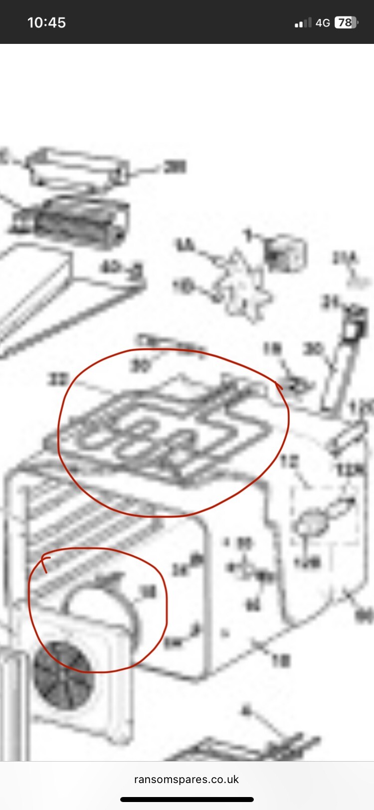

Vilken är det? Jag gissar den bakom propellern:)
  • Ritning av maskindelar med propeller och andra komponenter markerade med röda cirklar.
Att orangea lampan släcks när luckan är (helt) öppen beror troligen på att det sitter en brytare i luckan som bryter bort värmeelementen när luckan är öppen. Lampan lyser bara när värmeelementen värmer.
Ja, det är värmeelementet bakom fläkten.

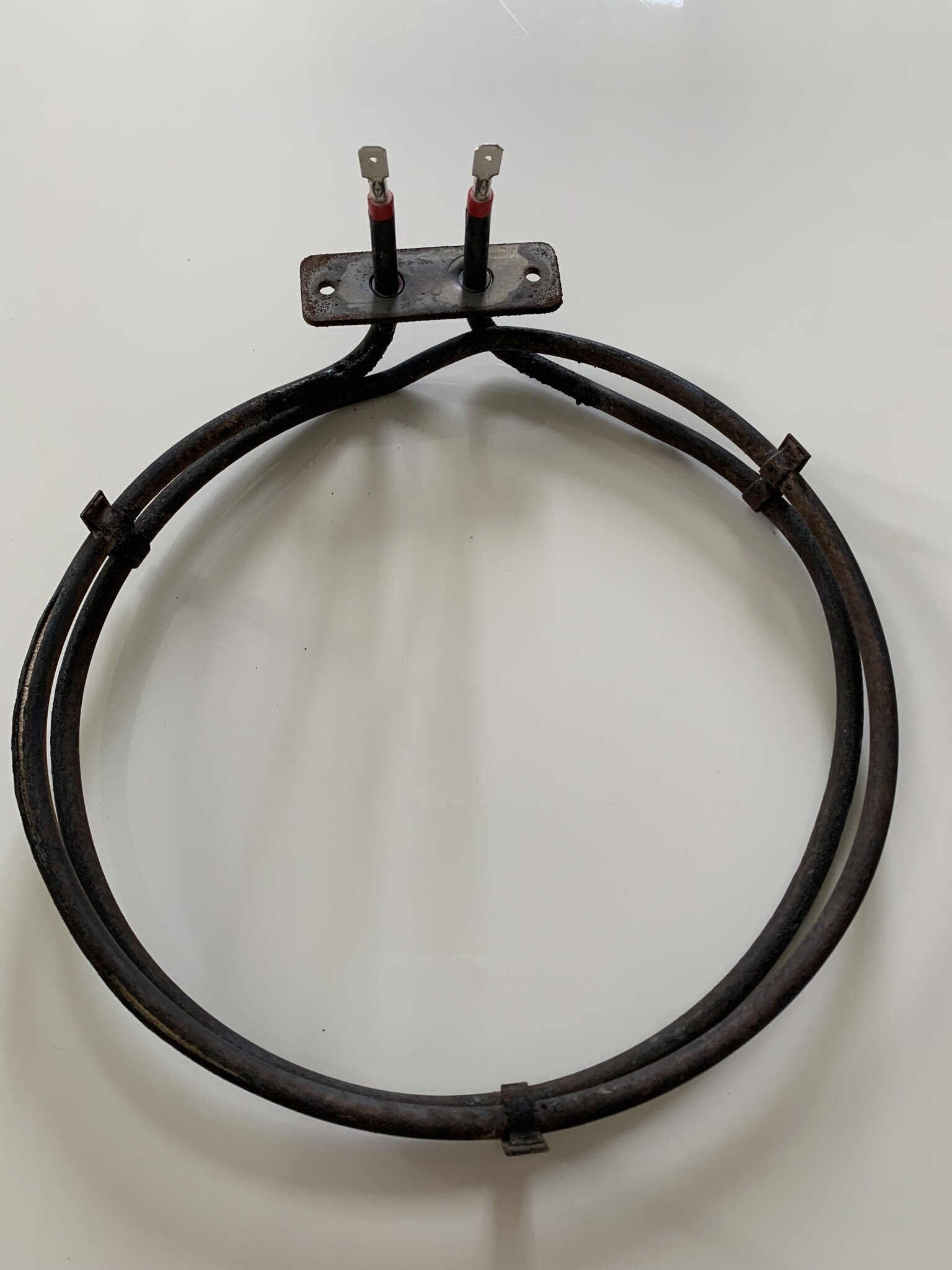

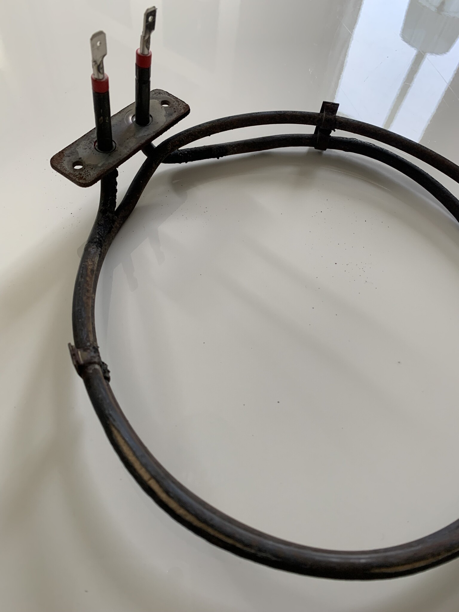

Hej och tack så mycket för hjälpen!😁
En ny är på plats och ugnen fungerar.
  • Gammalt trasigt ugnselement som har ersatts.
  • Gammalt ugnselement med två anslutningar liggandes på ett vitt underlag.
Alfredo och 1 till
