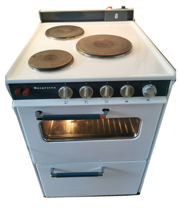

I fritidshuset på Gotland har vi en 55cm bred spis med 3 gjutjärnsplattor, ugn och låda för plåtarna. Baktill har den en ramp med signalljus. Den är i bra skick för åldern. Jag behandlade emaljen med nån dunderdrog som gör den smutsavvisande. Allting funkar utom klickstoppen för en av plattorna som pajade för några år sen.
Jag hade tänkt byta, men inte hittat någon som passar, 55 cm är udda! Och nu sen jag läst om alla elektriska problem med nya spisar här på Spisbibeln i Byggahus skulle jag helst laga spisen. Men får inte isär den. Har inte ens hittat nån skruv att börja med.
Nån som vet hur man bär sig åt?
(Fotot är på en likadan spis troligen modell Regina, hittade bilden här på Byggahus, sign Fingon. Tackar för lånet!)

men vanligen så sitter det skruva på sidan av hälldelen i sällsynta fall på baksidan av hällen och underifrån
vad menar du med klickstopp?
effektväljarna sitter troligen längst bak på denna
och behöver du byta en sådan kommer du behöva bygga om lite

Klickstopp, jag menar effektväljare. Det sa Klonk och skramlade till, lät som om en metallkula sprättat iväg. Plattan funkar ändå, men det känns osäkert att treva sig fram. (Har reservdelskälla en häll utan ugn av samma fabrikat och årgång. Det sitter mycket riktigt långa stänger till effektväljare längst bak.)
aha du menar klicken man hör och känner när man vrider på vreden mellan effektlägena?M måns hagberg skrev:Tack för svar! Jag har ju letat och letat efter skruvar och inte hittat. Är inte på plats just nu, får kolla "underifrån" vid tillfälle.
då får du byta effektväljaren
om man är pysslig så byter man den genom att ta bort plåten/bakstycket
fasy har man inte gjort detta innan är det ju lättare att se ovanifrån
Har kollat spisen igen. Den är "Made in Sweden" enligt skylten på baksidan.
En elektriker som jobbat med modellen berättade att man skruvar bort 5 skruvar på baksidan som håller fast ett lite utskjutande lock. Kanske några fler skruv för att ta bort lite mer, han mindes inte exakt. Sen kan man skjuta översidan med plattorna framåt och vinkla upp den. Men det är ett spindelnät av eltrådar där så man måste vara väldigt försiktig och bara lyfta upp lite. Självklart börjar man med att bryta strömmen.
Sen skulle man kunna byta plattor. Kanske kanske reparera det fel som uppstått om man har rätt reservdelar.
