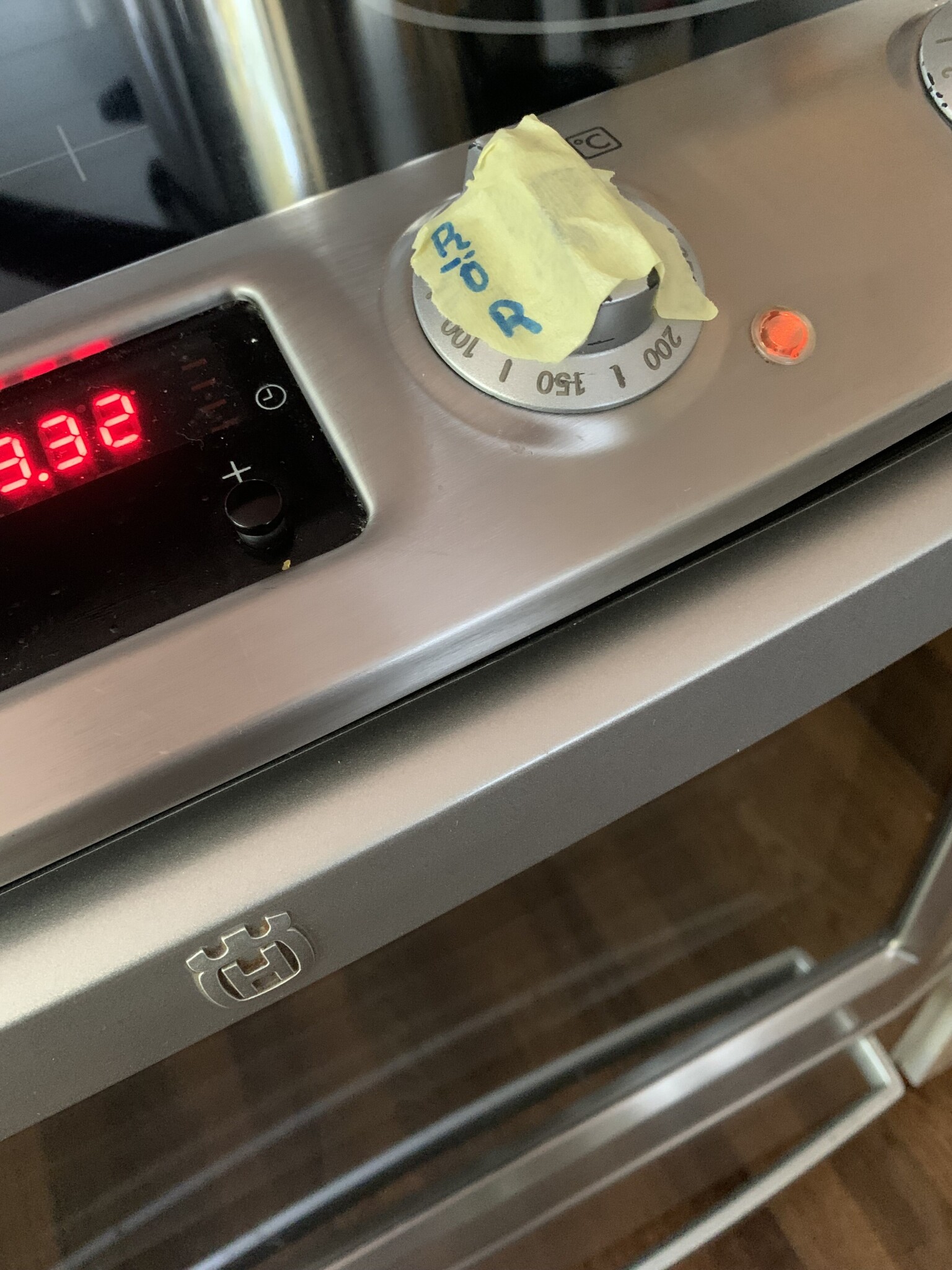

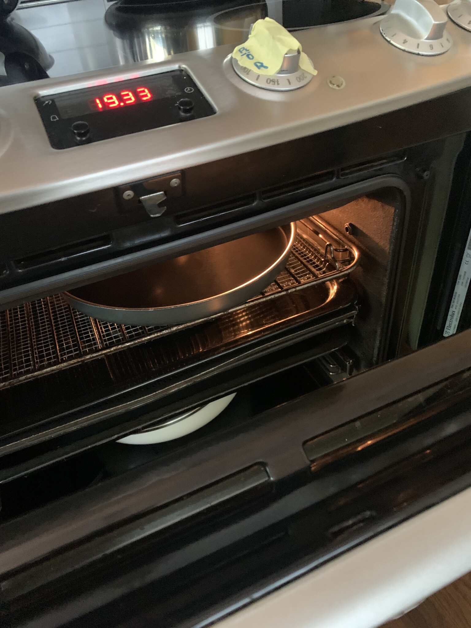

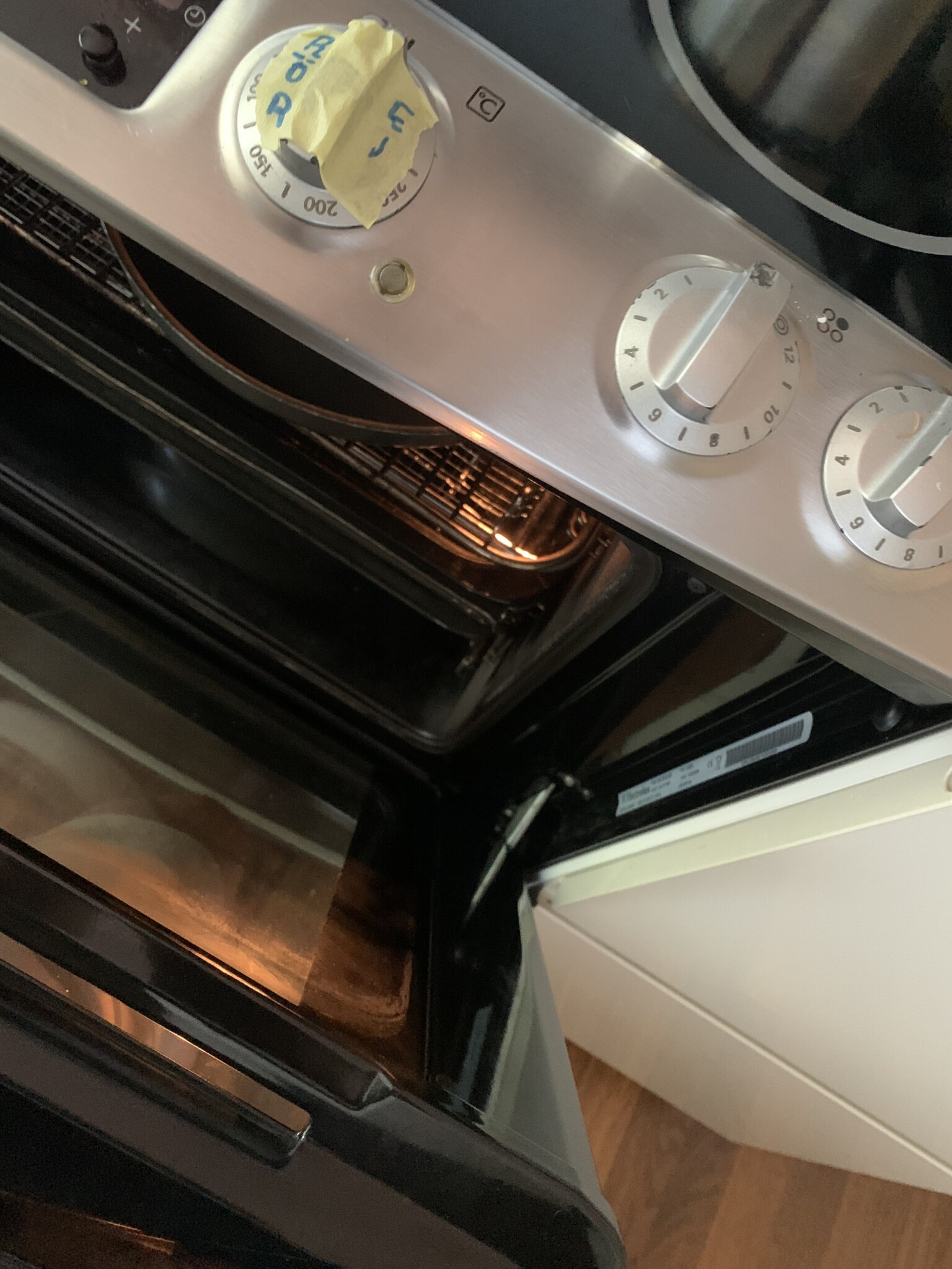

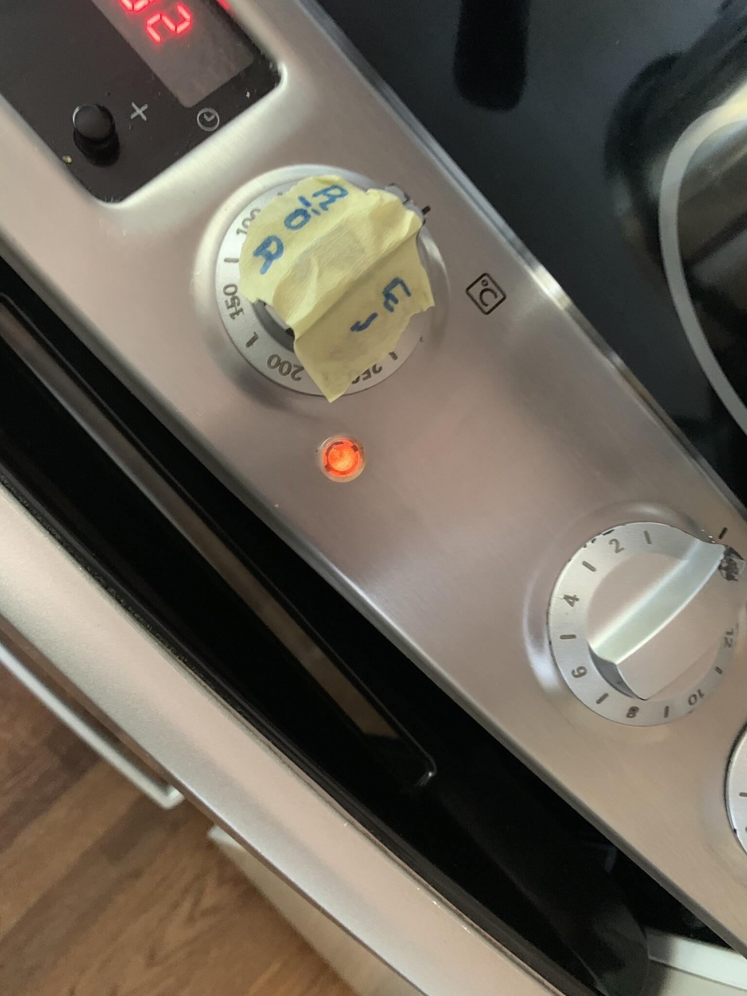

Spisen har fungerat tills nu!
Så fort är ugnen på går säkringarna.
Termostat lampa lyser kontinuerligt.
Öppnar luckan en bit slocknar lampan.
Vrider jag termostaten tänds lampan.
Slår jag på ugnen termostat 50 grader går säkringen efter 30 sekunder.
Felkod 008
Vad tycker ni?

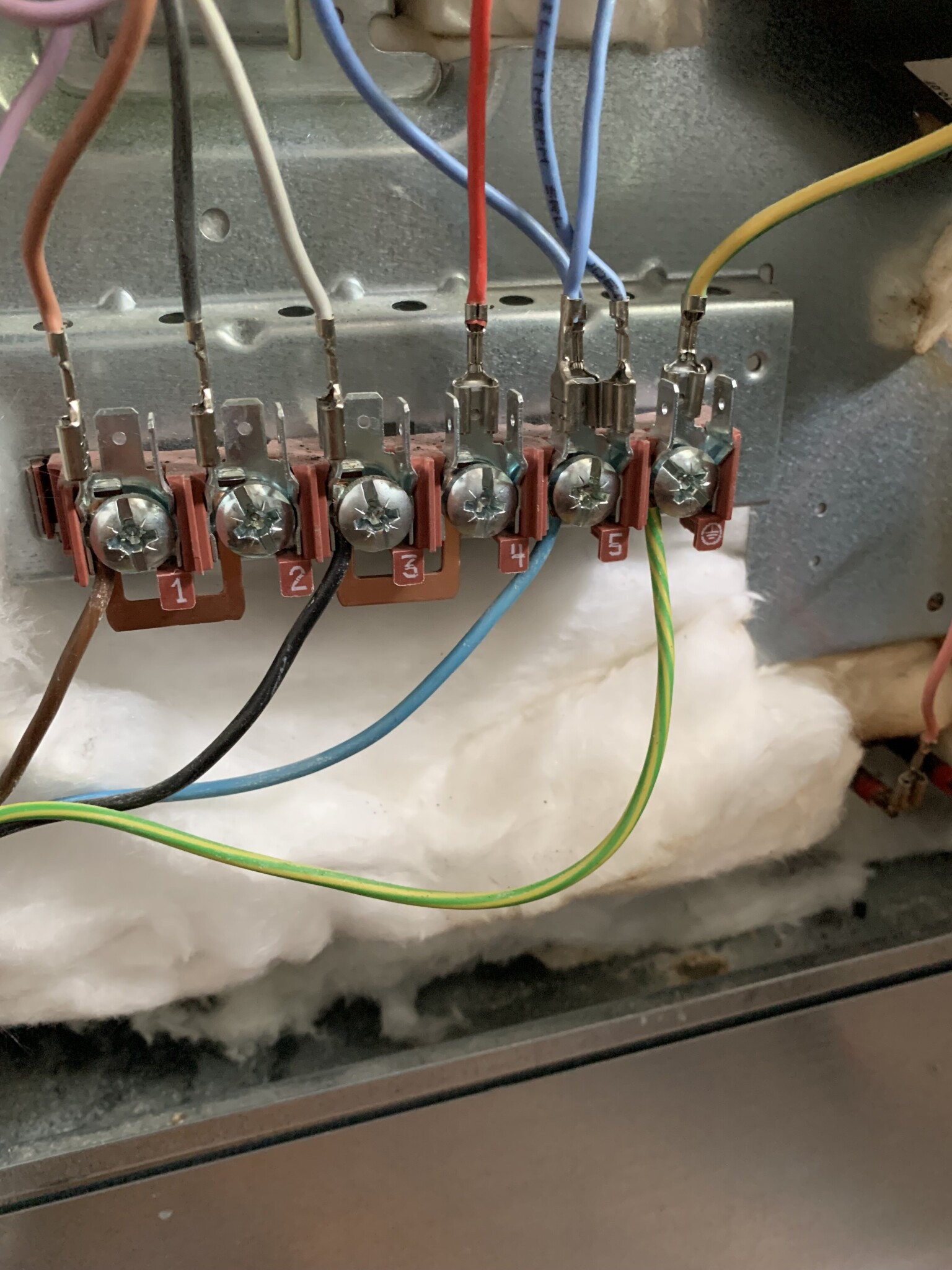

Koppling
  • Elektrisk kopplingsplint med sex kablar i olika färger anslutna, mot en bakgrund av isoleringsmaterial.
Hur ser kopplingsschemat ut?
Brukar sitta en klisteretikett i närheten av kopplingsplinten.

Misstänker att det är trefas utan nolla.
Är det en och samma säkring som går hela tiden eller är det två olika?
P
Jag återkommer med det men samtidigt har spisen varit kopplat i flera flera år och har fungerat utmärkt. Allt började med när frun började med att torka frukt i flera flera timmar i flera omgångar…
