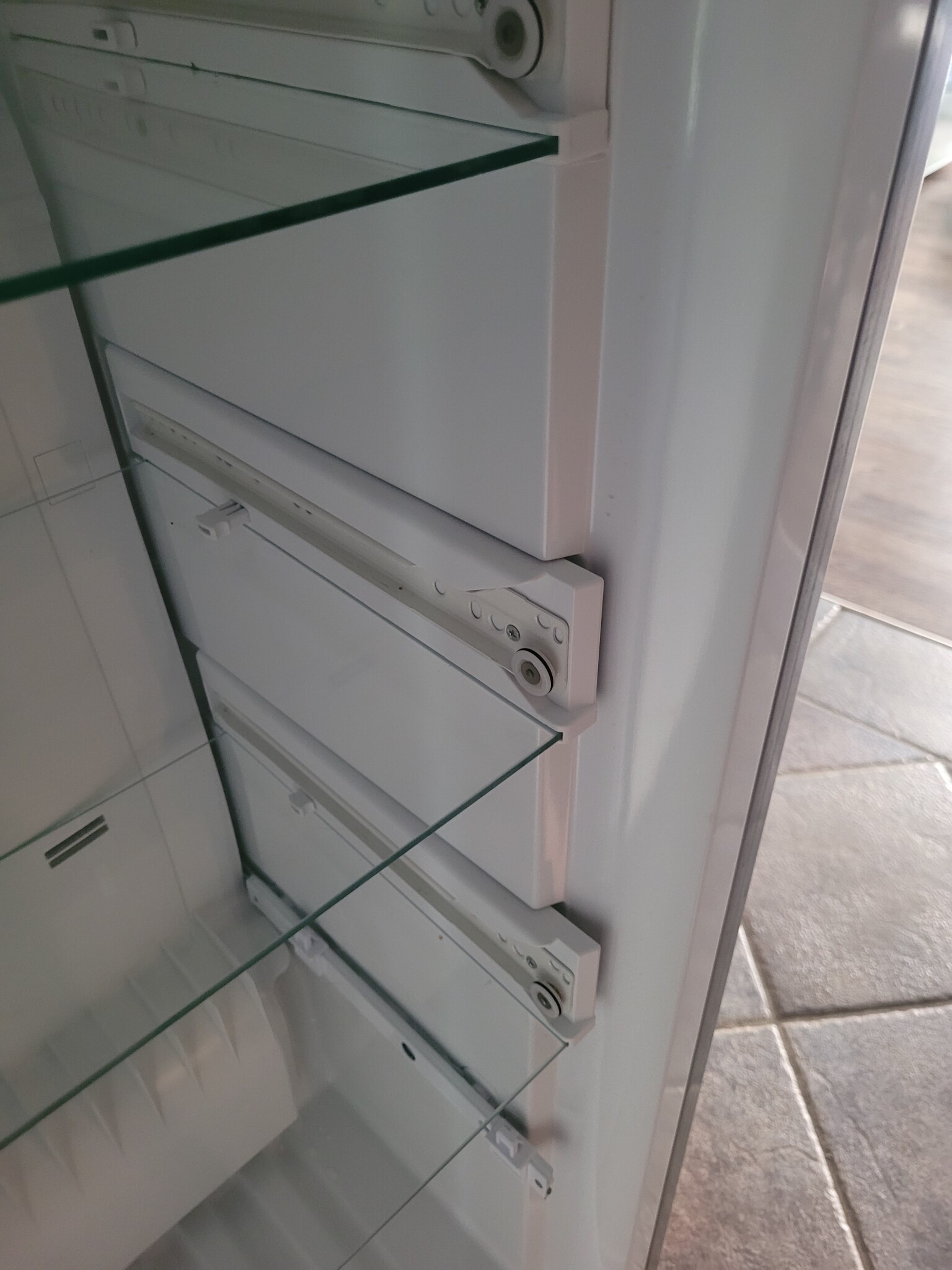

Har exakt samma problem som du beskriver. Plastkåpan på insidan "bucklar" ur så att glas skivorna trycks ut. Är det isen så trycker på så mycket?
Hur lång tid ska man räkna med att behöva avfrosta?

  • Invändigt skadat kylskåp med glas hyllor och plast som bucklar ut.

ett par dagar för att vara på den säkra sidan

Kan skvallra om att du är på helt rätt spår - Det blir så mycket is bakom panelen att den trycker ut den. Jag hade exakt samma symptom. Tog bort alla hyllor och lådor samt även glidskenorna till lådorna. Sedan skruvar du bort panelen, sitter en del skruvar bakom dom fyrkantiga täckpluggarna och någon skruv var synlig. Minns inte exakt.
Vi ställde sen ut frysen i något dygn på altanen i sommarvärmen, då gick det fortare.
Kan berätta att efter vi trixade med koppartråden så har vi inte haft något problem alls, och nu var ett bra tag sedan...

Tack för svar.
Jag tänkte "slippa" skruva av plastkåpan, kommer förmodligen inte vara hel när jag har fått av den.
Men det borde väl tina ändå?
Vattnet som rinner ut hamnar i behållaren på baksidan, jag får tömma den lite då o då.
Vad är det man kan göra med koppartråd?

Varför tänker du att plastkåpan inte kommer vara hel?
Är man inte tvungen att ta bort både nedre och övre plasten för att dels se när den har tinat och dels få åtkomst så du kan vira koppartråd på röret och ner i hålet?
Om du har en liknande frys, med liknande konstruktion så är det en god ide att vira koppartråden runt ett rör och sen ska den avsluta ner i dränhålet. Annars kommer du få frosta av ganska ofta, och det är trist.
