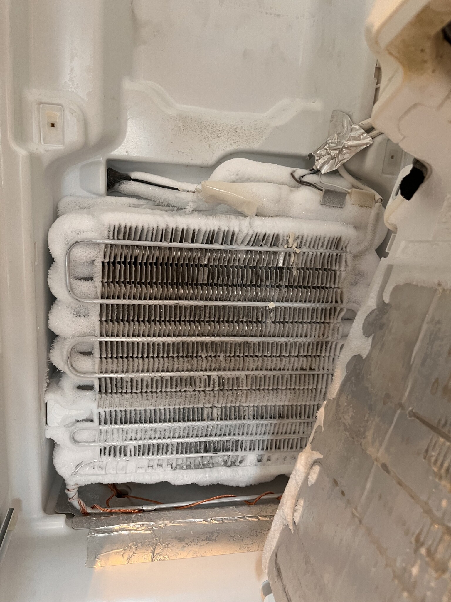

Så här ser min självavfrostande Husqvarna ut. Jag har lagt koppartråd rund värmeslingan och ner i hålet. Det har löst problemet med blockering. Men tyvärr fungerar inte avfrostningen alls så som det är tänkt. Fruktansvärt besviken på Electrolux. Så här skall det inte vara. Bilden är tagen ca 1 år efter att installation av koppartråden skedde.
Det som är extra jobbigt är att frysen inte är byggd för manuell avfrostning. Ni kan tänka er hur lång tid detta behöver ta. Vad skall man göra med alla matvaror under tiden? Och självklart tar inte Electrolux ansvar för detta.
Det där ser ut som om avfrostningselementet fungerar och modden med tråden.V Vladimir Gutic skrev:Så här ser min självavfrostande Husqvarna ut. Jag har lagt koppartråd rund värmeslingan och ner i hålet. Det har löst problemet med blockering. Men tyvärr fungerar inte avfrostningen alls så som det är tänkt. Fruktansvärt besviken på Electrolux. Så här skall det inte vara. Bilden är tagen ca 1 år efter att installation av koppartråden skedde.
däremot så verkar det komma in en massa luft utifrån som gör att det inte hinner med.
dåligt stängd dörr eller defekt list
vanligt att dörrhandtagen tar i skåp eller andra varaor och inte går igen

Min frys började isa igen för ett par veckor sedan, så jag felanmälde till Electrolux som sköter servicen på Husqvarnas prylar. Jag fick avfrosta frysen i badrummet, tre dagar innan teknikern kom.
Teknikern var väldigt hjälpsam och berättade att det här problemet är relativt vanligt på frysana, man har en färdig lösning som tagit fram från fabriken. En extra värmeslinga monteras(3-4mm tjock aluminium tråd som är dubbelvikt och nedstoppad i avfrostningshålet, andra ändan är lindad runt värmelementet) och metall-bottenplåten under elementet tejpas ner ordentligt i botten på frysen så att is eller vatten inte kommer in under.
Husqvarna fixade det på garanti, besöket tog ca 30 minuter 👍
