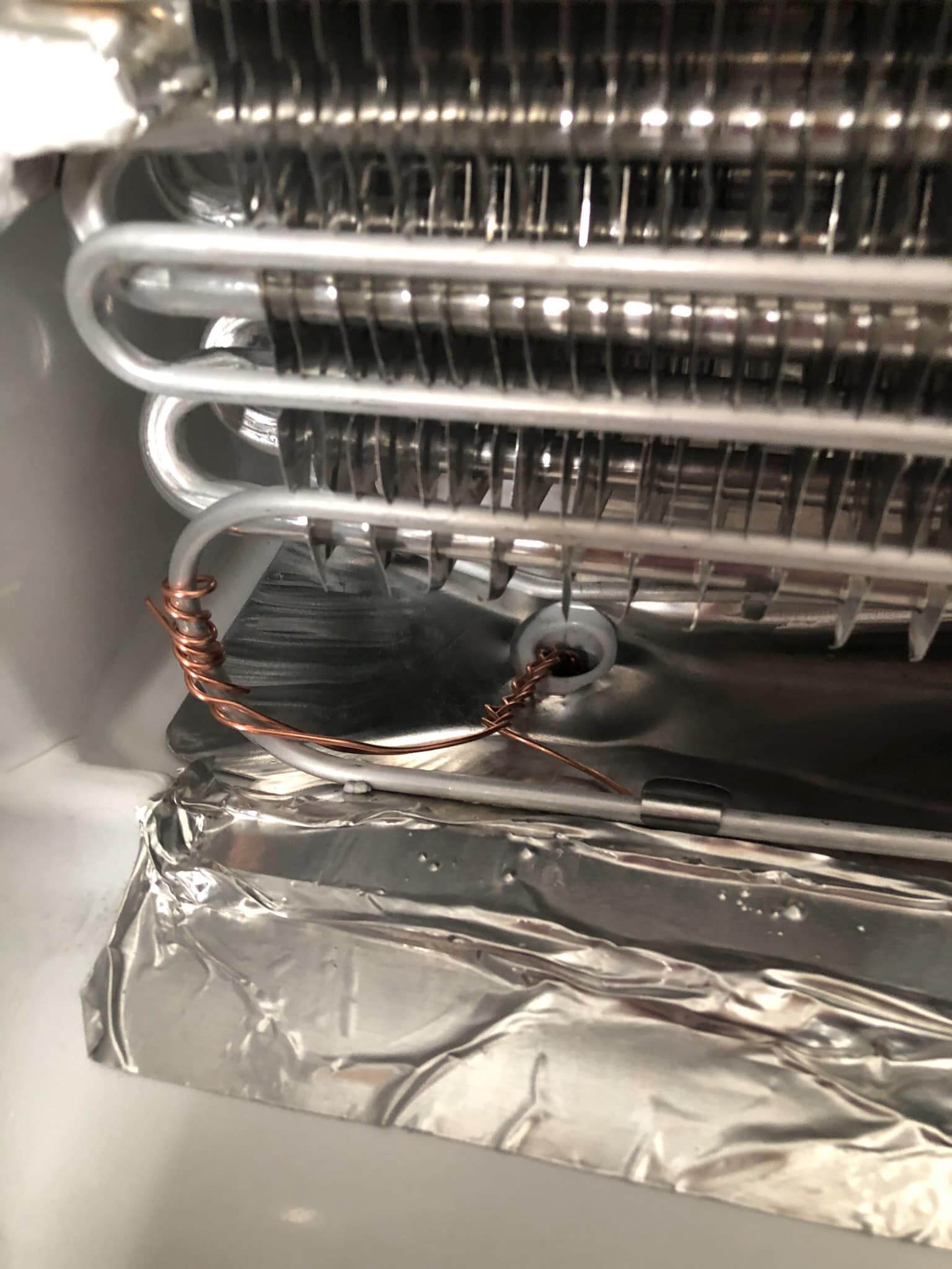

Har ett frysskåp från Electrolux som bakstycket på ständigt blir en isklump.
Ungefär 1-2 gånger om året blir det så mycket is att det inte går att stänga dörren och hela frysen måste tömmas.
Varit så sen ny, återförsäljaren säger att det beror på för kall temperatur, för mycket grejer, att vi glömt stänga dörren osv.
Vi har nu under snart 6år provat att ha olika mängd varor, olika temperaturer och varit noga med att stänga dörren.

Visade sig att en kompis med samma frys hade samma bekymmer. Hade kommit fram till att det börjar med att avrinningshålet fryser igen och löst det med en koppartråd från avfrostningselementet ner i hålet.
Gjorde samma, återstår att se om det fungerar.

Jag har testat att sätta dit en koppartråd på vår frys. Hittills (sedan juli) har det funkat bra. Ingen is i botten på skåpet
Rop Pet
Även jag satte dit en koppartråd genom dräneringshålet.
har funkat klockrent i snart 3 månader nu och ingen isbildning alls i botten.

Det har än så länge gått bra! Ingen synlig isbildning. Min kompis som gjorde det innan mig har heller inte haft några problem med sin efter denna modifiering.

Jag har också gjort denna "koppartrådsmodifiering" på vår Husqvarna frys någon gång i augusti 2024.
Nu i mars 2025 så har vi ingen som helst is i botten eller trassel som innan - Så jag påstår att modifieringen troligtvis fungerar. (Ropar inte hej ännu då vi haft mest problem på sommaren)

Hur långt ner i dräneringshålet går koppartråden?
Har samma fenomen och tänkte tömma frysen och genomföra operation koppartråd😊.
Hej. Tråden gick in Hella vägen när till den lilla "lock" som sitter på andra sidan av hålet. Locket har 2 stycken "flaps" en att tillåta vattnet ut och den andra jag tror är så dörren är lätt att öppna. Mitt dörr öppnar mycket enklare nu ändå. Trädet var längre en behövdes så jag bara vika runt resten på den avfrostnings rör. Det funkar hur bra som helst nu. Det var mycket is bakom plast skydd och tog ett dag att försvinna. Glöm inte att på vissa modeller det fins en fläkt som är kopplat. Lycka till.
