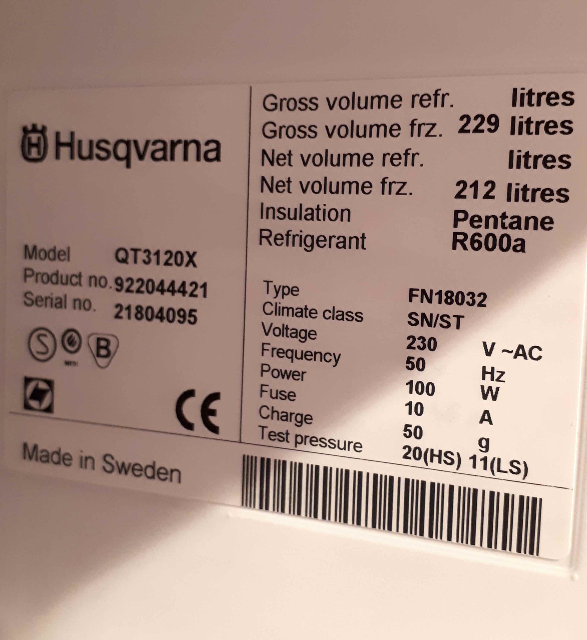

Produktnummer på mitt skåp är: 922341222 och serienummer 74600546.
Nu senast det hände för en halv vecka sedan var bara damen hemma, hon kollade inte om fläkte gick däremot sa hon att när hon försökte ändra börvärde på +/- knapparna så stod det bara e5 alt 5e i displayen. Det är inget jag sett själv någon gång, någon här som vet vad denna felkod betyder? Efter detta stängdes det av i två dygn och sen har jag kört det i SF för att se hur det orkar kyla. Där står det nu på -28 grader men det kanske inte betyder att kompressor är ok eller finns tillräckligt med köldmedia?

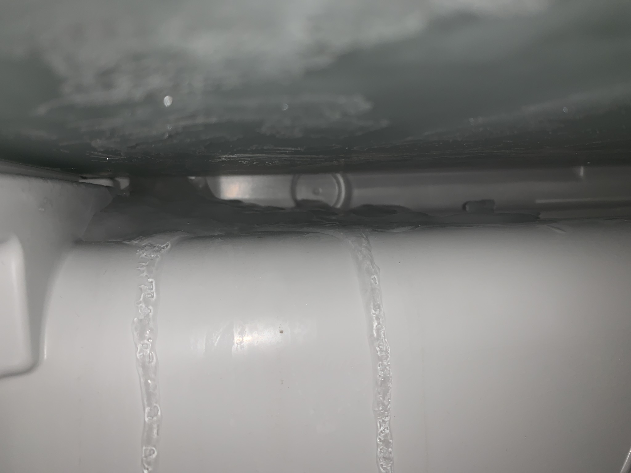

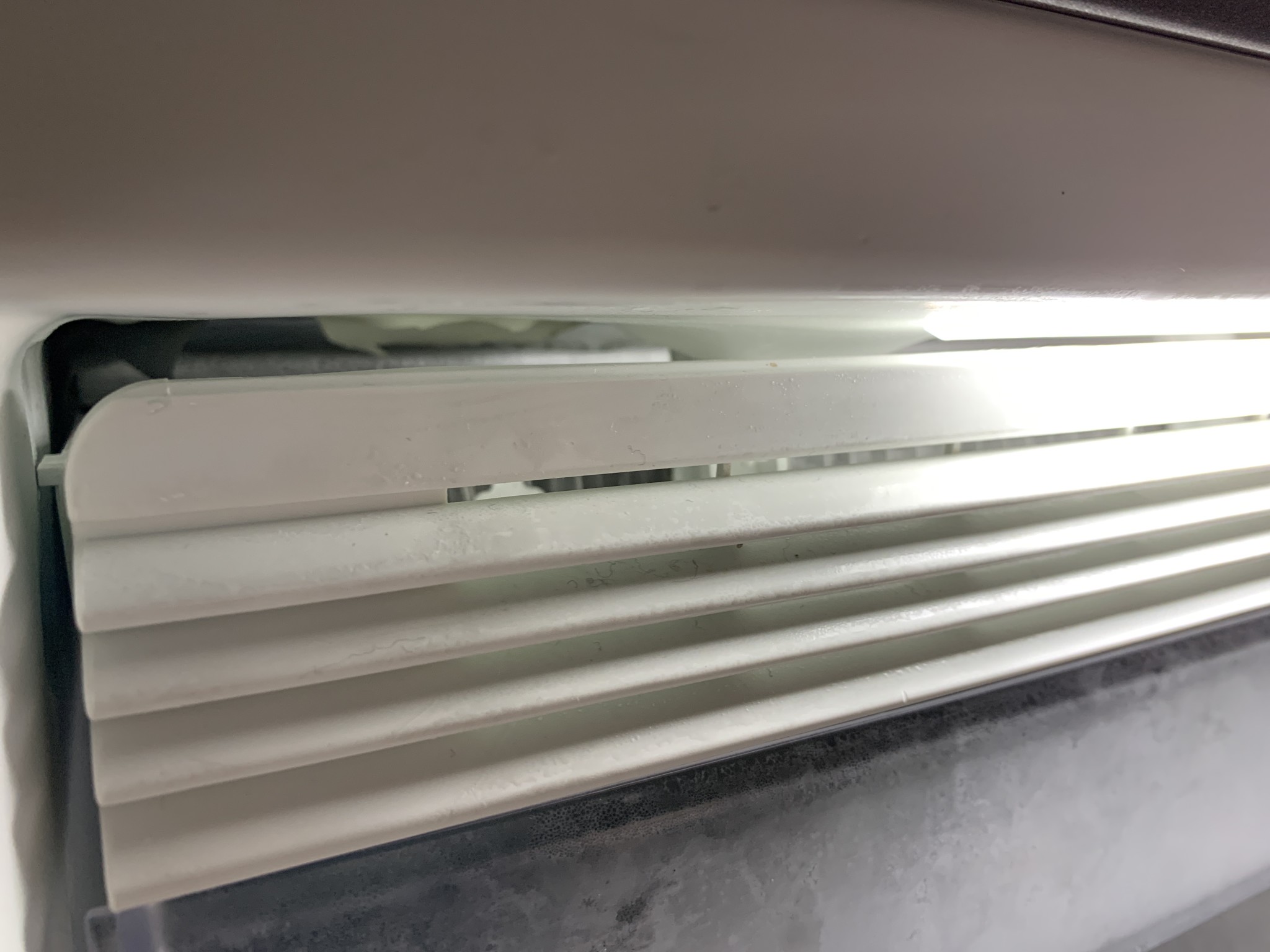

@electroluxaren vår frys har nu rullat en månad sedan ”haveriet” jag beskrev i några inlägg sedan. Hör titt som tätt ett klonkande/dunsade ljud (En gång) som är ganska nytt, verkar vara när kompressorn startar/stoppar. Samt att jag ser att vatten har fryst till is i nederdelen av skåpet. Det samlas också en del is på själva botten av frysen.
Jag tog nu bort isen.
Tips på det? Tror du att skåpet är skrot eller något som kan repareras? Tillfällighet?
Stort tack på förhand.
  • Närbild på frost på undersidan av en frys med synliga isbildningar.
  • Frysens inre med isbildning och frusen vattenansamling på botten efter haveri.
  • Isbildning på nederdelen av frysskåpet och is på botten.
P
Den kalla modulen hänger ju en del.
Isen beror på att gummisula gen inte sitter rätt till avfrostning en eller att skåpet lutar
Tror det blev så hängande efter att det var helt fruset där uppe. Är det i sig något ”farligt”?
vill du bara utveckla svaret kring vattnet lite till? Tusen tack :-)

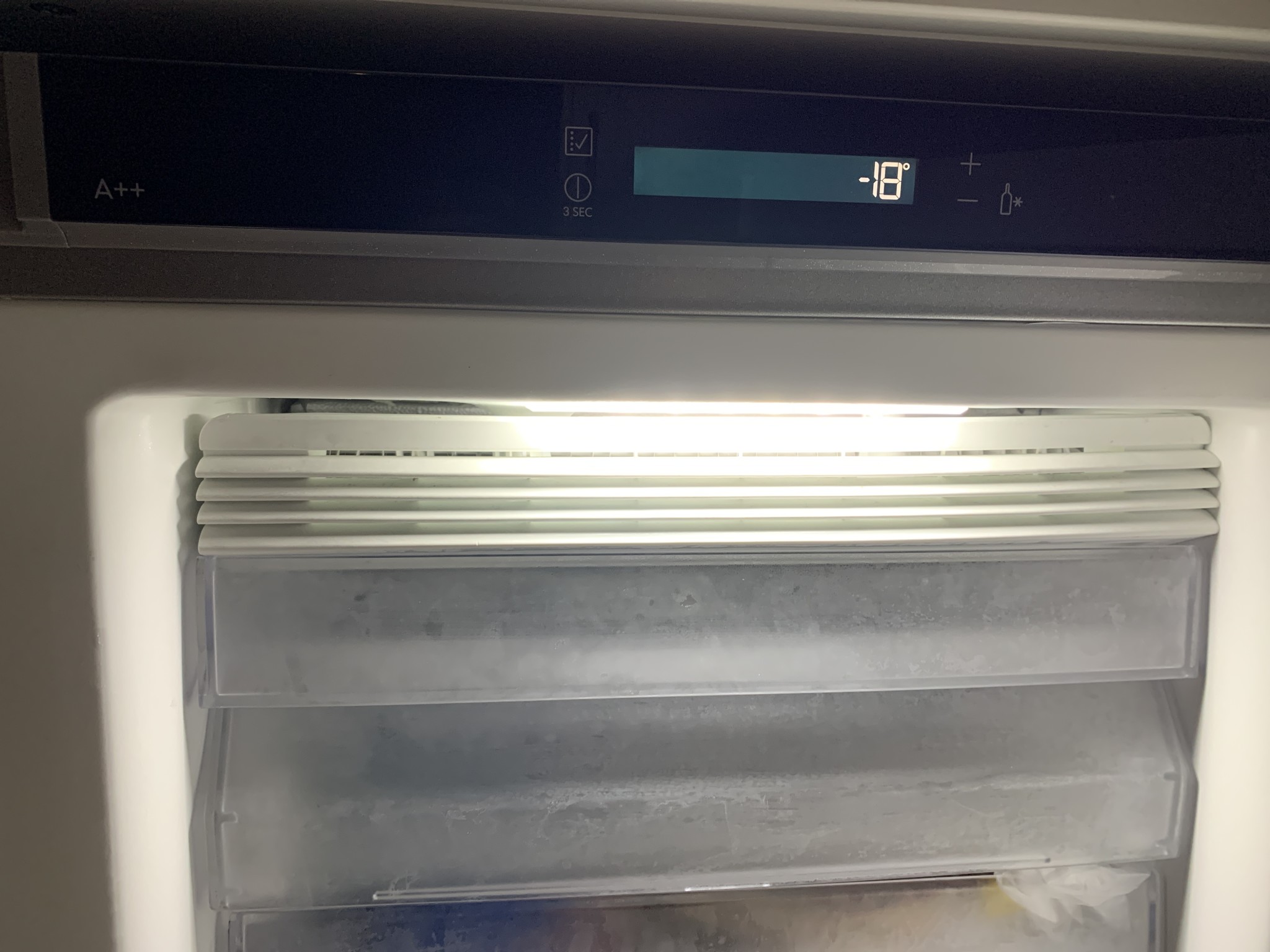

Lagom inför självaste julafton så krånglar frysen igen. Samma grej som innan att det löses med en manuell avfrostning.
Misstänker att avfrostningselementet inte fungerar som det ska och tänkte testa att byta ut det. Jag vet att arbetsproceduren varit uppe någonstans här på forumet men nu kan jag inte hitta den... typiskt. Tacksam för råd. Har tagit bort bakpanelen som bara fördelar kyld luft ner i alla fack, detta snabbar på avfrostningen tillsammans med en fläkt som blåser in varm inneluft bakikrån på kylpaketet. Men behöver gräva mig in uppåt kylpaketet och är osäker på vad som ska tas bort, lossas och i vilken ordning och metoder. Måste byta det där elementet så här kan man inte hålla på....
Etikett på Husqvarna frys med modell, produkt- och serienummer samt specifikationer på volym och elektriska data.
PS. Det krävs inga två dygns avfrostning om man demonterar bakre panelen som har till uppgift att sprida kyld luft enbart, man vrider tre grova spårskruvar i plast ett kvarts varv så är de loss och därefter bara att plocka ur bakpanelen. Sedan sätter man en golvfläkt tex som får fläkta igenom det hela ”bakifrån” med rumstempererad luft, öppen frysdörr såklart. Efter ca 8 timmar fick jag ut ca 1,3 liter vatten från denna manuella avfrostning och därefter fungerar frysskåpet som det ska.
Problemet är uppenbart: den avfrostar inte automatiskt längre och då är det detta man måste få frysskåpet att göra i fortsättningen, Min hypotes är att avfrostningselementet är kass och behöver bytas ut, en åtgärd som jag ser som ganska enkel. Men mycket möjligt att det är jobbigt rent tekniskt att komma åt att byta detta, det är därför jag behöver litet råd här. Kan ju även vara andra problem som gör att den automatiska avfrostningen inte fungerar längre.

Kan självklart vara fel på detta.
Ett skit att byta.
Kontakten sitter till vänster under plasten.
Tror att det är det högra paret som är värmaren
Harald Blåtumme
Ett skit att byta.
Tack för info! Kanske det kan vara värt det att låta en reparatör fixa det om det är trixigt. Skåpet känns som nytt fortfarande och matchande kylen av samma generation likaså, perfekt funktion. Med tanke på vad jag läst om förväntad livslängd på nya skåp så känner jag mig inte särskilt sugen att byta.
P
du får mäta kontinuiteten först
det gamla elementet är intryckt i förångaren och lätt att ta bort men sen skall du få dit det nya och det är vasst väldigt vasst du kommer se ut som om du varit i slagsmål med en katt...

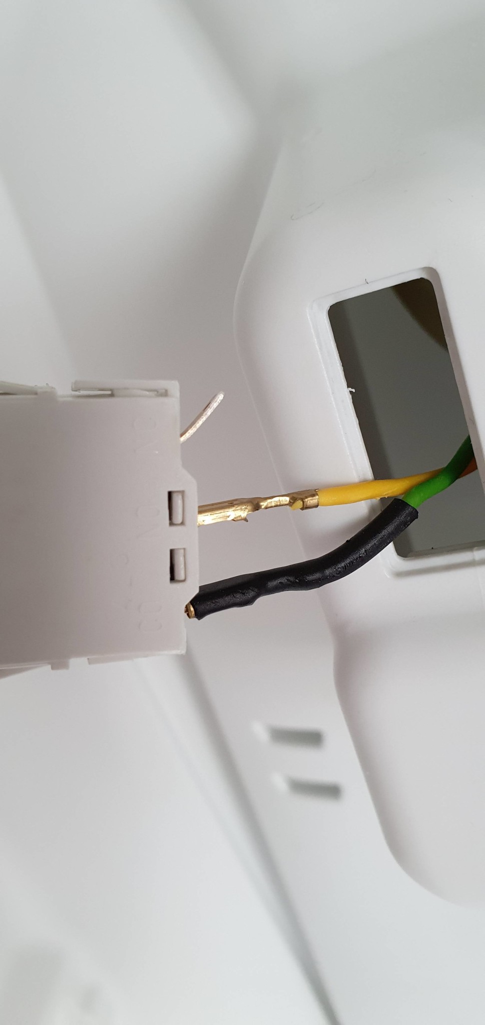

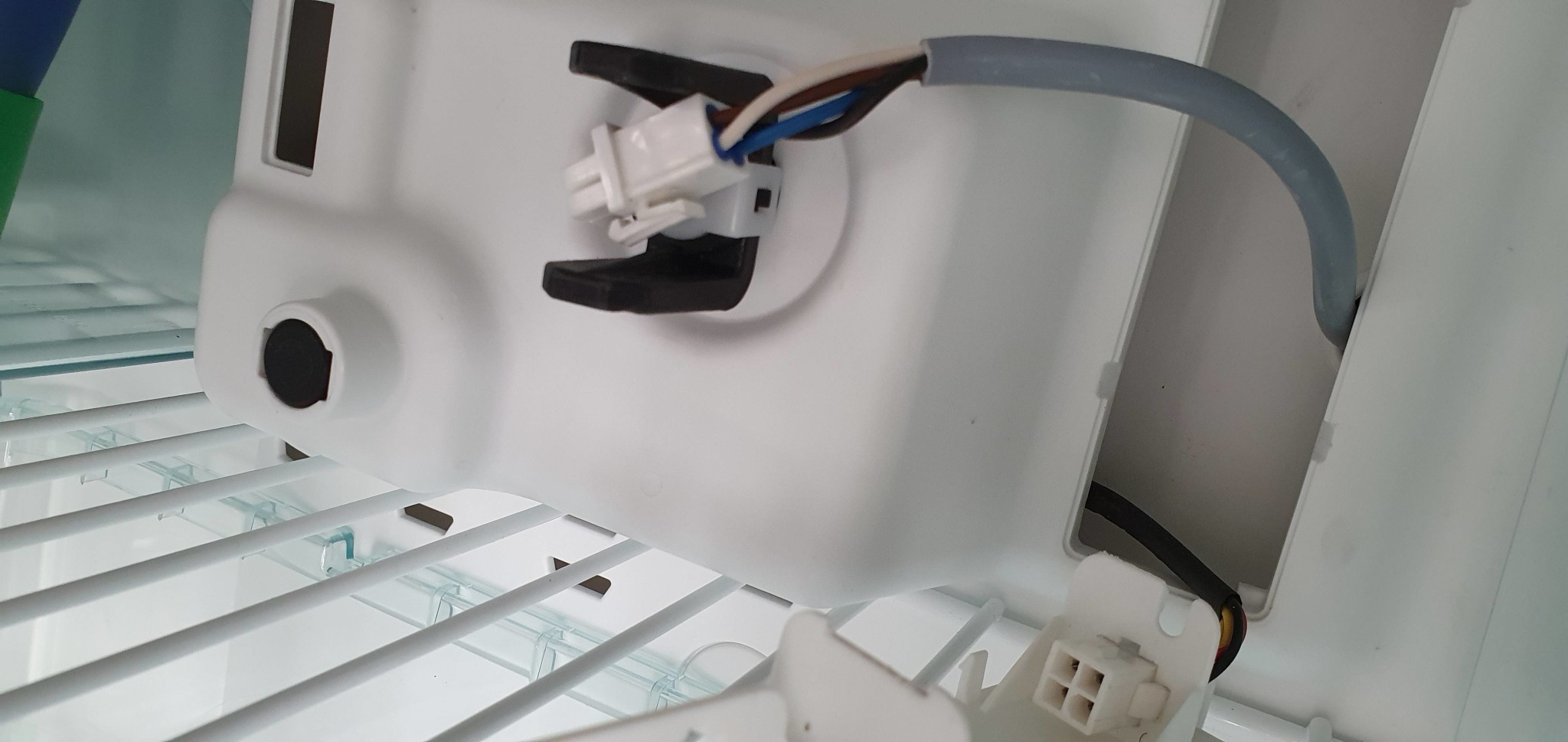

God morgon!
För en vecka sedan började graderna krypa åt fel håll igen och snart var det -11 och frysen började pipa. Vi stängde av den och nu har den varit av i 24h.
Lyckades riva ut en kontakt och undrar om ni vet vilken kabel som ska sitta var?
  • Elektrisk kontakt med märkning CO, NO och NC på trägolv.
  • Elektrisk kontakt avliden från frysens insida med synliga kablar och trådar.
Såg även att dessa kablar INTE satt ihop och undrar om tanken är att dom ska sitta ihop samt funktion?
  • Öppen vit elektrisk enhet med exponerade kablar och kontakter mot en bakgrund av kylskåpshyllor.

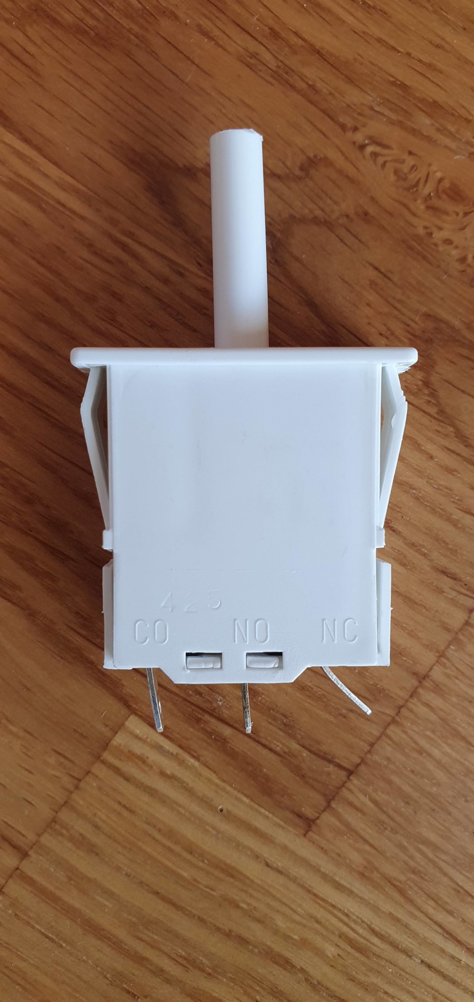

B Brandten skrev:
God morgon!
Såg att det ena stiftet (NC = closed) var böjt så antog att det inte har använts eller ska användas. Då är frågan bara gul eller grön på NO = open vs CO = Common?
