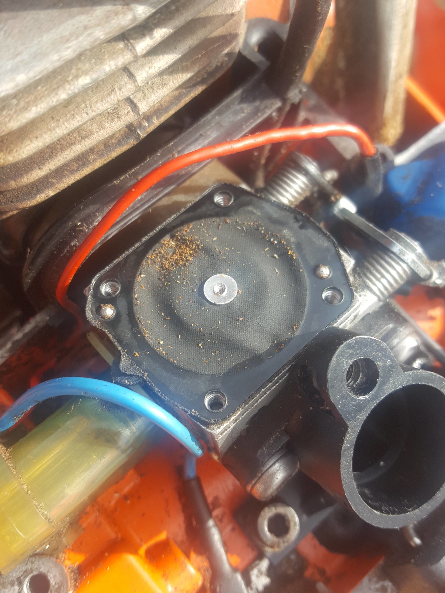

Huskvarna motorsåg startar ej
Maskintok skrev:

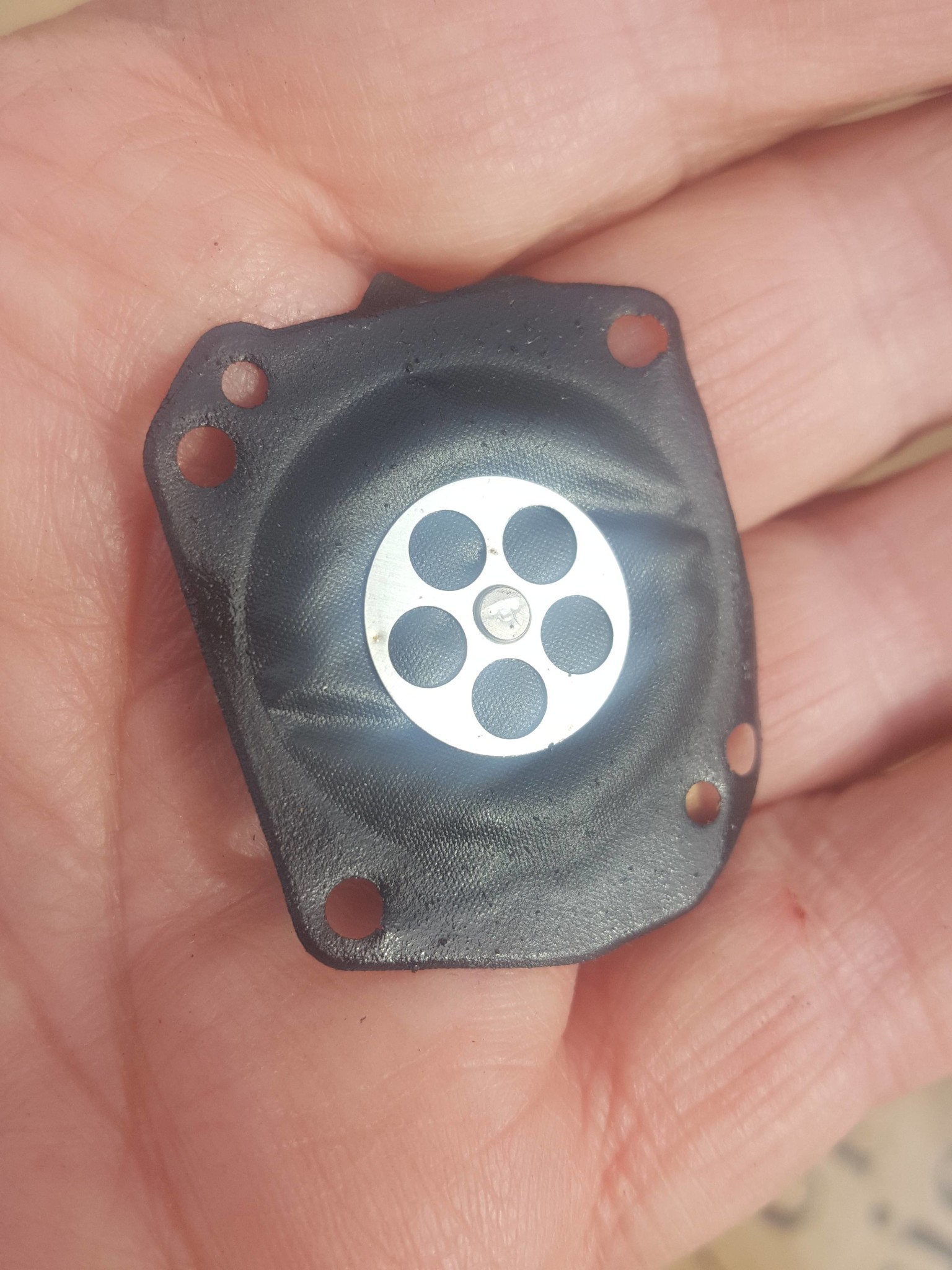

Så ser det ut nu ... membranet verkar helt?
Japp men hur låter det?K Kurtivan skrev:
Lägg membranet i rapsolja.
Låt dra ca 30 min..
på så sätt kan du rädda det några år..

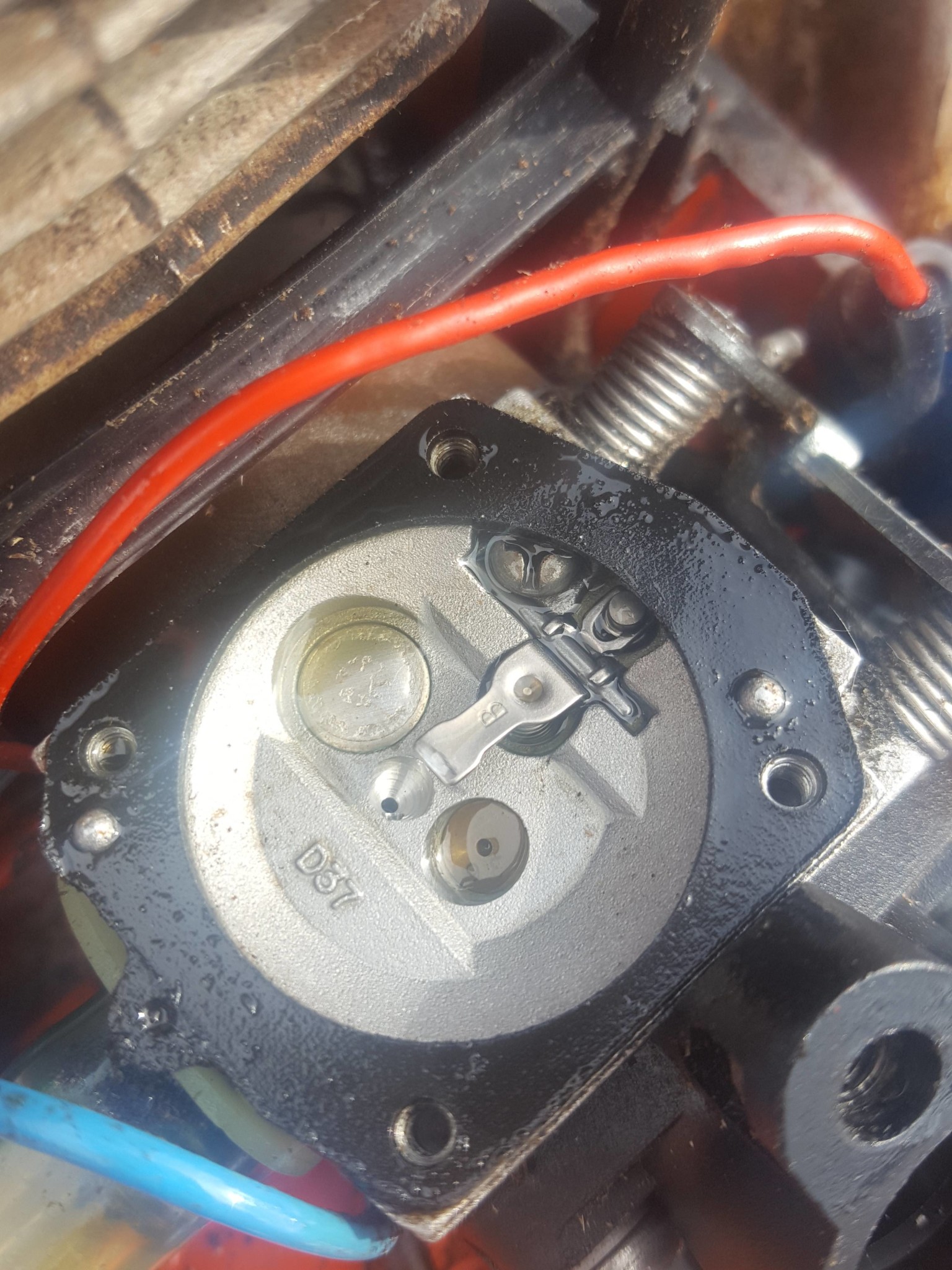

Lägg en mejsel tvärsöver förgasaren och kolla så att nålens hävarm nuddar mejseln..
gör den inte det så måste hävarmen höjas..
Utan pac
Utan packning så går den precis emot. Membranet i rapsoljan nu.Maskintok skrev:
Då är nålen korrekt..K Kurtivan skrev:
Men det återstår om det är vakuum i tanken..
Jag använder en fotcykelpump..
Och sätter i bränsleslangen..
pumpar tryck och sedan kollar jag om trycket försvinner eller består..
Är det ett bestående tryck så fungerar inte avluftningen...

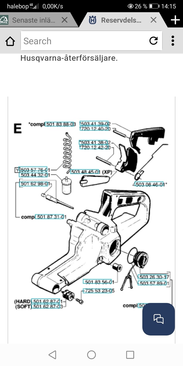

Köpte packningssats när jag bytte kolv, så det sitter nya packningar både mot förgasare och mot cylinder. Var sitter luftning till tanken?Maskintok skrev:
innanför svärdskåpan.K Kurtivan skrev:
emot styrbågen och bakre handtaget så finns där ett litet hål.
längst in där så sitter det ett rör med en liten nylonplugg..
Man tar en långkäftad näbbtång och trycker ut röret ifrån tanken.. på insidan.
