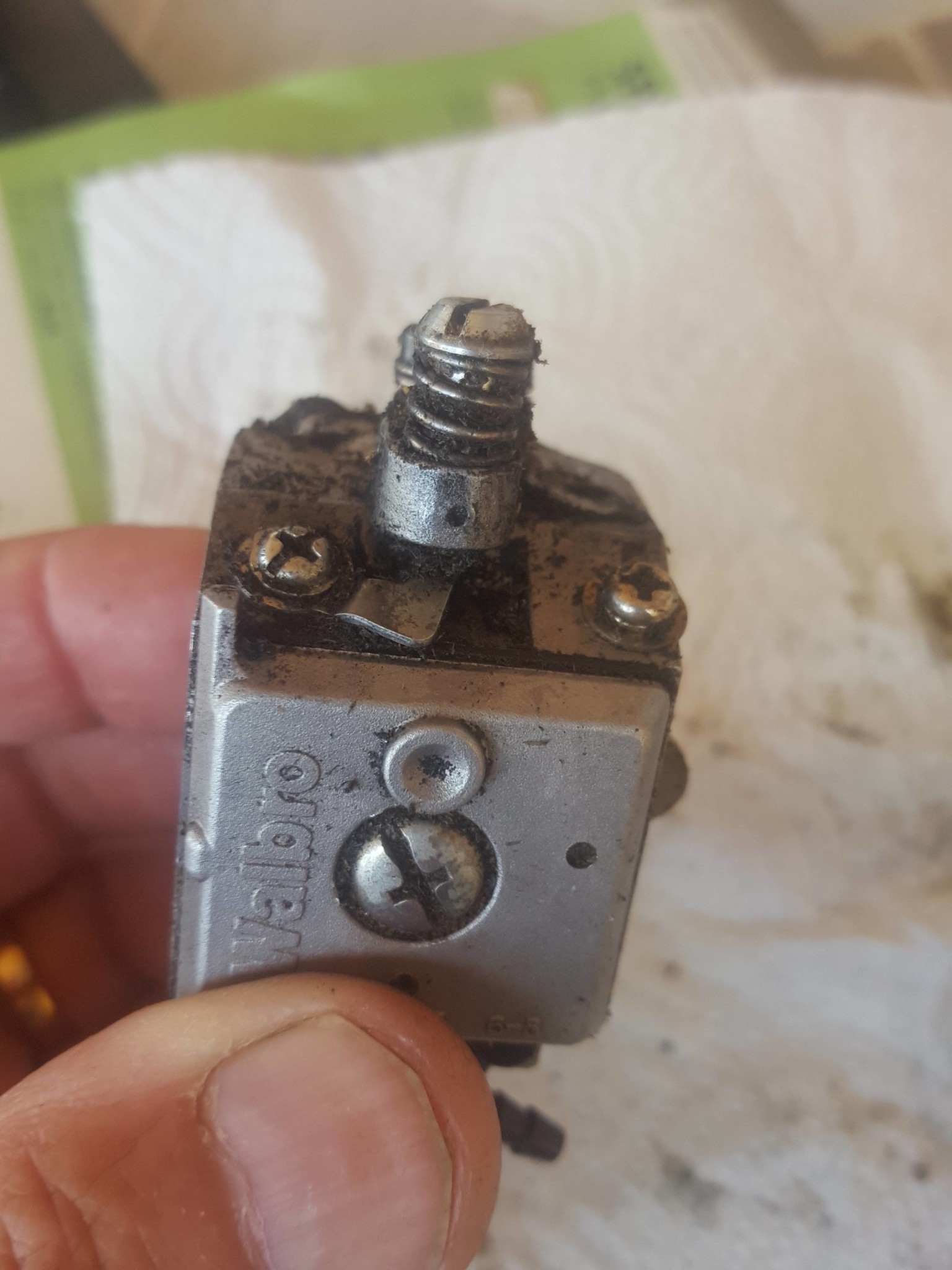

Idag skulle jag använda sågen för första gången efter reparation. Fällde en asp och det gick bra men när jag började kvista så efter en stund så var tomgången hög så kedjan stannade inte när gasen slogs av. Eftersom jag inte hade någon skruvmejsel med mig så kapade jag av några grenar till och sedan stannade den. Öppnade tanklocket och det var inte mycket bränsle kvar, fyllde på men sågen startar inte. Åkte hem och kollade att jag hade gnista och att förgasarinställningen stod på 1 varv ut både på h och l. Skvätte i lite bränsle direkt i tändstiftshålet och då startar den och går på den snutten. Provat det två gånger och samma båda gångerna. Drar och drar men stiftet blir inte blött så den verkar ju inte få bränsle nu :(
P
Kolla slangen..
Eller filtret i förgasaren.. den får inte bränsle.
Kolla även filtret i tanken..

När jag bytte kolv så bytte jag även bränsleslang och filter i tanken. Kontrollerade nu att slangen sitter fast i förgasaren och att slang och filter är i tanken. "Eller filter i förgasaren", finns det ett filter inuti? Startar lätt med en skvätt direkt i cylindern.
Jo inuti förgasaren så sitter det ett filter.
under styrmembranet.
Det sitter under kåpan där ställskruven för tomgången sitter.
P
sedan har du bränslenålen under pump membranet.
En hand håller en smutsig metallplatta med en centrumskruv och två sidomonterade skruvar.

Den plattan med centrumskruv?
P
japp
