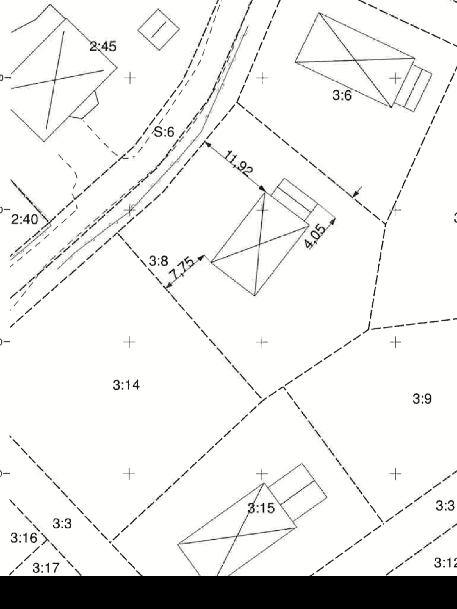

Schematisk karta med markuppdelning och mått för tomter, inklusive en representation av ett enkelgarage.

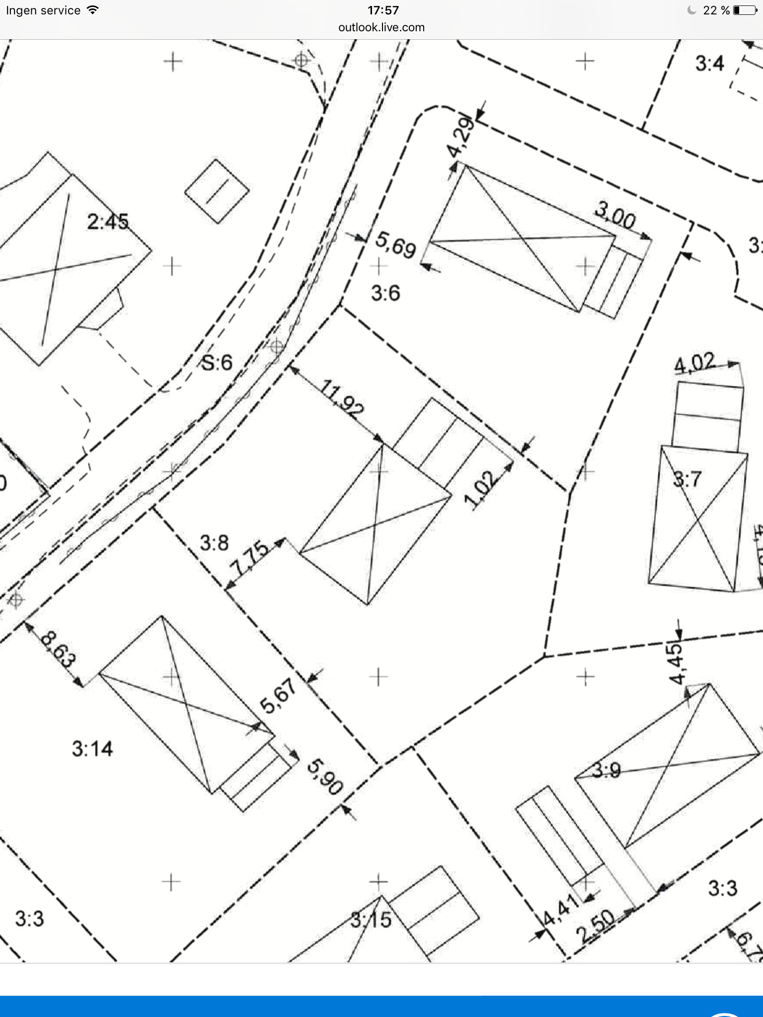

Lägeskomtroll utförd av mätfirman ( observera enkelgarage)
Ritning visar tomtindelning och byggnader, eventuellt för lägeskontroll.
Lägeskontroll utförd av kommunen för att bekräfta felet när vi bott här i 3 månader
Vad skumt att de inte reagerat redan här. Avstånden är väl inte korrekta här heller?
Så ändringen från enkelgarage till dubbelgarage är orsaken till missen?
Med tanke på att en lägeskontroll gjorts på ett enkelgarage så undrar man ju om de ens varit där ?
Svar ja
Men det är ju bara 4,05m till tomtgränsen på originalritningen?
Tillägg: det är 3m fel och inte 3,5m om man jämför med andra ord. Om det nu spelar någon roll.
4.5 per sida på ritning 1
Det stämmer. Det är däremot 3,48m man kollar ritning 1
Värsta felet är väl nästan att man flyttat bak huset 4 meter från gatan, från nybyggnadskartans 7.93 m till lägeskontrollens 11.92! Du har alltså fått mycket mer uppfart att skotta och mycket mindre användbar tomtmark på husets lugna baksida.
Vilken höjd har huset fått? Enligt nybyggnadskartan skulle det ligga ca 1,1 m under gatan. Om det stämmer, och du nu har nära 12 meter till gatan, så har ju din infart en lutning på mindre än 1/10, dvs det borde inte vara så farligt brant?
