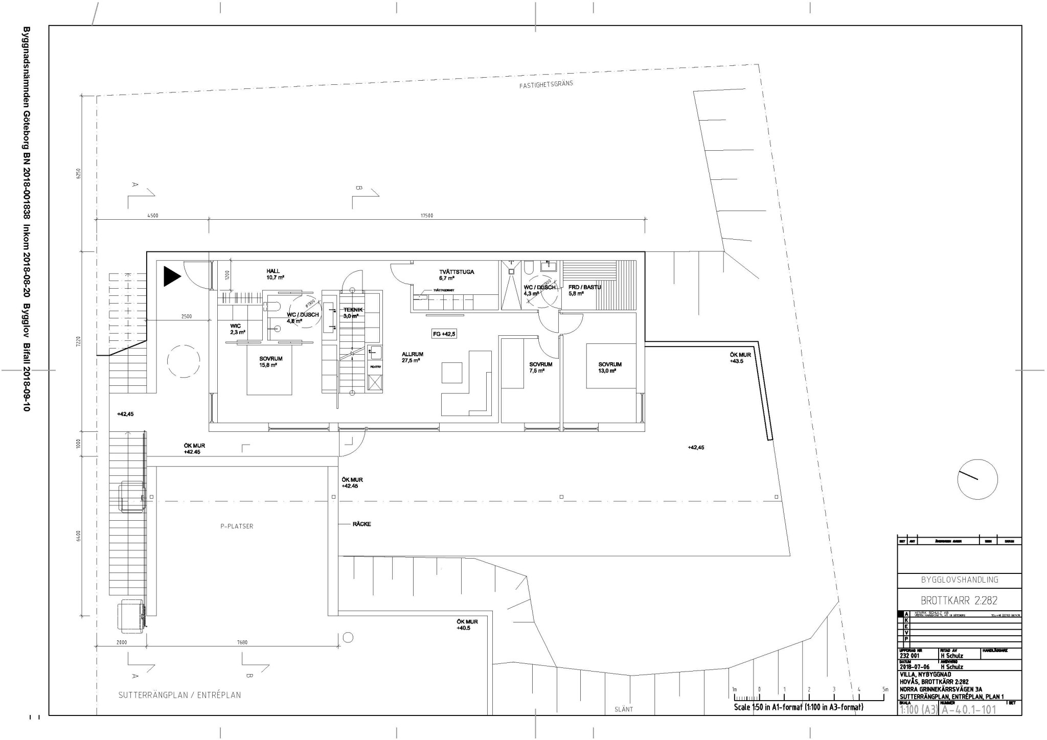

Jag kollade upp bygglovet och tillgängligheten är löst med en plattformshiss i trappan. Jag såg inte att den var byggd dock vid inflyttning så de måste fått dispans i slutbesiktningen, samma måste gällt räcken etc. Det verkar även finnas planer på en angöring från ovansidan i framtida utveckling av området med fler tomter.
Klaugust Klaugust skrev:
Jag undrar också över tillgängligheten. Visst är övre planet tillgängligt med sovrum, kök, allrum och badrum. Men hur når man det på ett tillgängligt sätt? Finns det nån parkering på baksidan av huset? Tillgängligheten enligt BBR gäller även tomter.
Annars var det jättefint, jag hade gärna ritat mitt hus i liknande stil. Jag hade dock försökt förskjuta volymerna för våningsplanen något från varandra, så att de inte är som två legobitar som är rakt upp och ned staplade på varandra, utan kanske som ett T eller L.
Balkongen hade jag nog också försökt variera så att den skapar olika rum istället för att vara jämnstor runt hela huset.
  • Arkitektonisk ritning av en byggnadsplan med detaljer för entréplan, trapp och plattformshiss.
Flitigt! Okej, så det är det nedre planet de har tillgänglighet för då, med den utvändiga plattformshissen, för jag har svårt att tänka mig att den går hela vägen upp till plan 2? Om man ska vara riktigt petig så tror jag inte att det klarar reglerna ändå, eftersom kökslängden i det som är märkt pentry är alldeles för lite för hur många som förväntas bo där. Men jag är inte expert på tillgänglighet. Jag försöker framför allt förstå inför framtiden :)
Kraven klaras.
Så länge det finns tillräckligt stort kök någonstans i huset och det finns möjlighet till enklare tillredning på tillgängligt plan är det okej med reglerna. Jag tycker ändå man borde prata lite om dessa frågor i programmet, energianvändning, tillgänglighet, etc. Blir lätt att människor tror att vissa får göra som de vill med reglerna men oftast har det lösts mer eller mindre bra.
