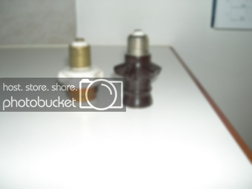

Om nån får för sig att faktiskt använda en såndär (sen länge olaglig) mojäng för att få uttag ur en lamphållare så se till att använda stickproppar med 4mm-stift, antingen tillräckligt gamla vanliga ojordade eller moderna platta euro-stickproppar. De grövre 4.8mm (som på alla jordade och moderna ojorade) kan saboreta uttagen om man ens får in kontakten utan att spräcka bakelit/porslin.
Är det olagligt att använda dessa, om man har inhandlat dem "på den gamla goda tiden"?yxis skrev:Om nån får för sig att faktiskt använda en såndär (sen länge olaglig) mojäng för att få uttag ur en lamphållare så se till att använda stickproppar med 4mm-stift, antingen tillräckligt gamla vanliga ojordade eller moderna platta euro-stickproppar. De grövre 4.8mm (som på alla jordade och moderna ojorade) kan saboreta uttagen om man ens får in kontakten utan att spräcka bakelit/porslin.
