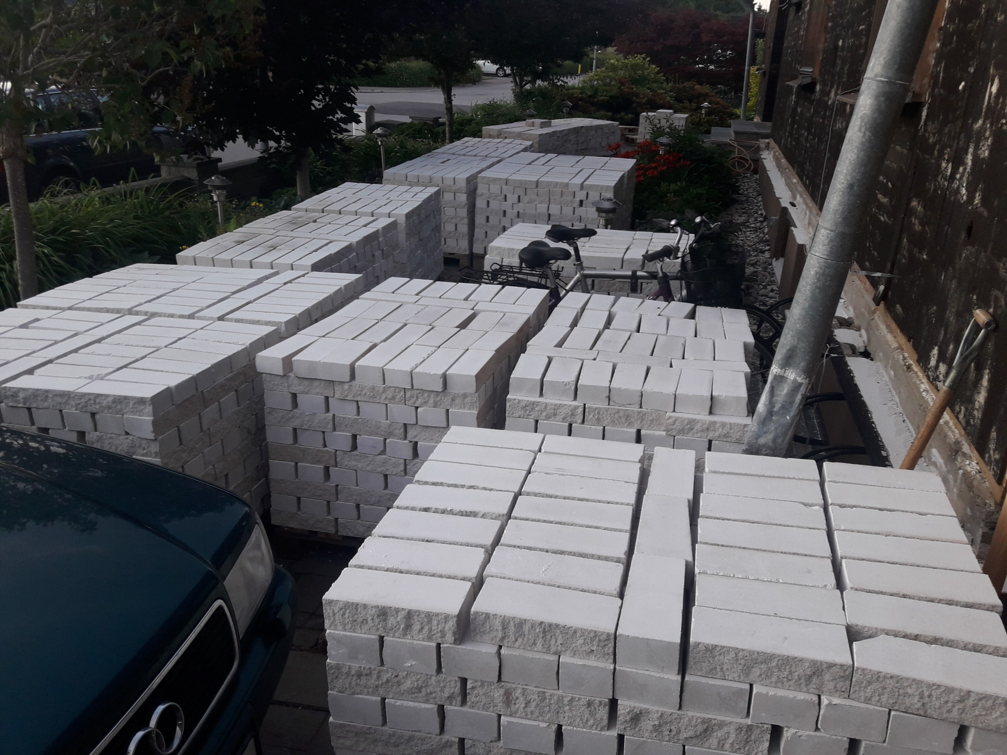

Nu är det väl egentligen OT, men är det verkligen lönsamt att riva hela tegelfasaden för att tilläggsisolera? Pay-off tiden bör bli väldigt lång. :thinking:
Kan man inte återställa fasaden mot grannen och låta den väggen vara som den är?

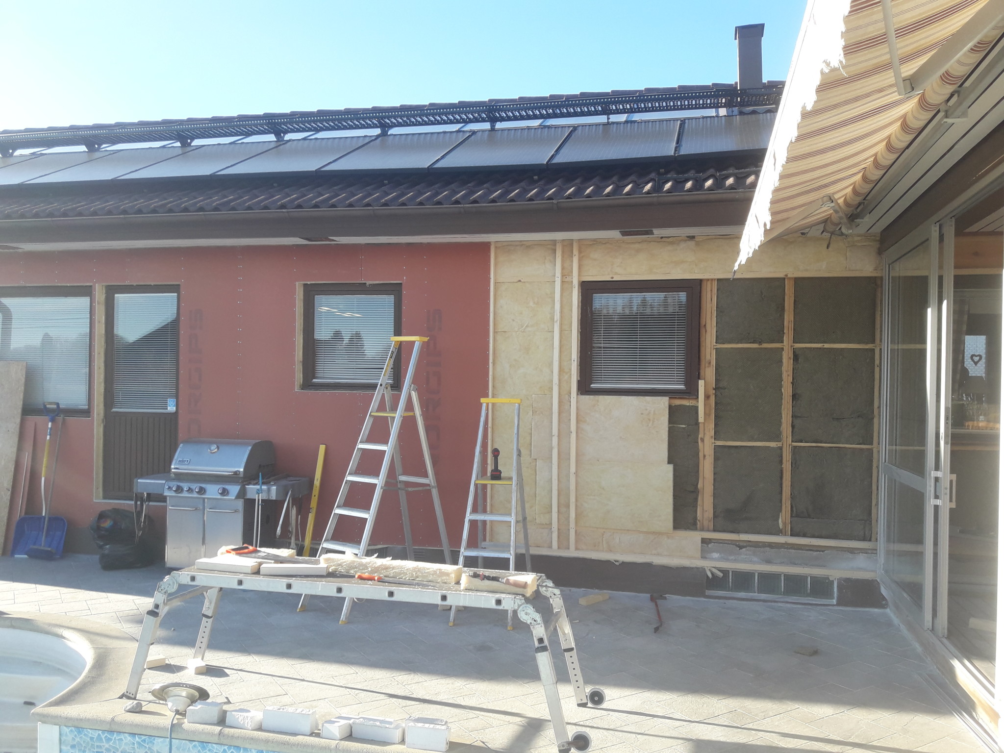

Gavelfasaden som vetter mot mitt garage är bara en liten del i hela fasadprojektet med ökning av isolering 3,5 ggr och fönsterbyte, men faktum är att pengarna jag fick för teglet jag sålde räcker till isoleringen men inte till själva putsen.
Värmeenergin har gått ner från 40 MWh 1989 till nuvarande prognos på 7,3 MWh/år men jag är som sagt inte klar, har större delen av putsen kvar att göra i sommar och en del tilläggsisolering på vinden kvar. Fjärrvärmen är avstängd 8 månader om året, under den tiden går det bara på solenergi. Få se hur långt jag kommer.
Men lönsamt, ja det är det.

Eftersom jag bygger ut 12 cm så krävdes det bygglov vilket jag har fått.
Det bygger 10 cm + 2 cm puts från sockeln räknat och rakt uppåt under mitt eget tak
Nej bygga inåt är inte aktuellt, det minskar måttet inne i det redan trånga garaget på den sidan och då förblir sockel ändå oisolerad (köldbrygga)
Och själva ansökan om officialservitut är enligt lämnat bygglov, och jag vill ju ha sockeln isolerad även på den sidan som på resten av huset, se bild nedan.
Fast slutsatsen att ditt trånga garage är viktigare än grannens tomtremsa - som dessutom är helt meningslös - kanske mest är din och inte så mycket grannens?
