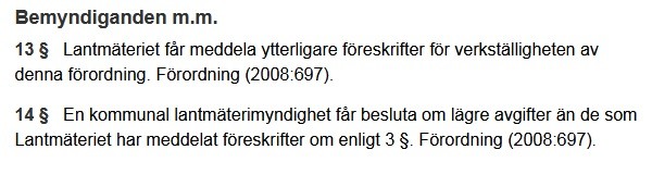

Förordningen gäller även för kommunal Lantmäterimyndigheter,inte bara staliga lantmäteriet.kashieda skrev:
Så här står det i
Förordning (1995:1459) om avgifter vid lantmäteriförrättningar https://www.riksdagen.se/sv/dokumen...rdning-19951459-om-avgifter-vid_sfs-1995-1459
