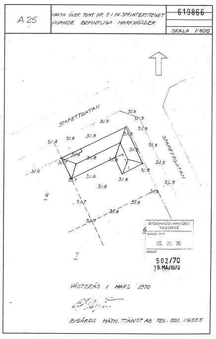

1. Ta reda på exakt vart tomtgränsen ligger. om ingen vet exakt vart gränsrören står eller har stått så bör nog det redas ut först kanske har du x eller xx antal cm att vara på redan och hela problemet är då egentligen löst.
utsättning av tomtgränser och spänn snöre mellan och ni vet ganska väl vilka cm tomt som är vems och kanske har du redan plats till din nya isolering och fasad..
2 Beroende på vart exakt tomtgräns ligger har du jäkla tur kanske den till och med ligger i utkant tak och plötsligt så kan du ju stå där och jobba utan att vara på grannens tomt och kan be grannen dra till valfri plats och fortsätta med din fasadrenovering. idag verkar det ju mest vara gissningar och antaganden vart gränsen då går och skulle man bli anmäld att man står på grannens mark så lär man ju kunna börja med att bevisa med tomtrör vart gränsen är istället för att anta att den är husväggen. även ev olaga intrång / hemfridsbrott hänger ju på exakt vart gränsen är plus att du har ju ett viss mått av där att göra då du renoverar din fasad,,, tror inte nån vettig domstol dömmer dig för hemfridsbrott eller olaga intrång för en halv fot på grannens mark och med osäker tomtgräns så skulle nog dom flesta lägga ner fallet innan kvinnan ens hunnit lagt på luren..
Både olaga intrång och ev hemfridsbrott så har det ju betydelse varför du är där.. att din fasad ligger nära tomtgräns och osäkert om det ens går att dömma dig för det om du renoverar fasad på din sida gränsen. Folk verkar tro att dessa lagstiftningar liknar nån amerikansk film där dom skjuter alla som står på fel sida gränsen.. i sverige för att dömmas för dessa brott så lär man ju göra jäkelskap eller inte ha nått vettigt där att göra. Att åtala eller polisanmäla nån är enkelt men att vinna den rättsligt är ju betydligt svårare. Ja man blir dömd om man är och springer nånstans utan vettig orsak eller där det är tydligt för att bara ställa till bråk.. Men jag har hitils inte hittat nån dömd under liknande förutsättningar. varken med staket eller fasader i tomtgräns så är det ont om dömda som stått på fel sida utan tillåtelse och även fall där man stått på fel sida och tagit ner häcken som man trodde var sin är det få dömda om man är lite smart i sina svar..

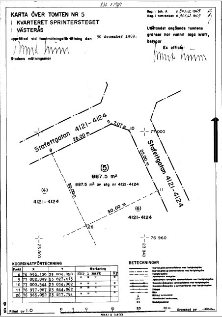

Någon säljbroschyr fanns inte och för övrigt så struntar Lantmäteriet fullständigt i både säljbroschyrer, Eniro och andra kartor som går att hitta på nätet. För de är det tomtrör och egna inmätningar som gäller, men i först hand tomtrör och det står i fastighetsbildningslagen, och det är den de följer.
Har för övrigt tomtgränser på en karta men eftersom tomtrören är borta är det svårt att veta var gränserna är, men egentligen är det snarare en akademisk fråga eftersom det i praktiken blir en liten påbyggnad (under mitt egna tak) och avståndet blir en smula krympt mellan våra hus.
Högst marginellt och det har ingen som helst praktisk betydelse för grannen men hon motsätter sig i alla fall, av helt andra skäl...
Och jag är ju inte ensam härute att ha en byggnad precis i tomtgräns, det har i princip alla härute, men alla har inte en granne som jag.....
men som sagt, jag har lagt ned arbetet på den gaveln nu, den får se ut så där till hon antingen tröttnar, flyttar eller lämnar in.Jag kommer göra i ordning resten av huset och där stannar jag. Gaveln får vara så där....
· Västernorrland
· 2 533 inlägg
Nej, om det du bygger är på din egen fastighet eller på grannens är inte en akademisk fråga.E Mats Lindfors 2 skrev:Har för övrigt tomtgränser på en karta men eftersom tomtrören är borta är det svårt att veta var gränserna är, men egentligen är det snarare en akademisk fråga eftersom det i praktiken blir en liten påbyggnad (under mitt egna tak) och avståndet blir en smula krympt mellan våra hus.
Hur stort det du bygger är eller grannens tomtanvändning (den faktiska eller någons åsikter om den) är helt irrelevant i sammanhanget.
Det är grannen som bestämmer vad som ska byggas på hennes tomt och det är inget som hon på något sätt behöver motivera sig om eller ens ha rationella skäl för. Det är en rättighet som tillfaller fastighetsägaren.
Det som har relevans är var gränsen går, vilket eventuellt kan ge dig lite mer spelrum ifall den vid en utvisning eller bestämning skulle visa sig ligga längre ut än ni tror nu.
Och ifall det är möjligt att uppfylla kraven för att myndighetsvägen få saken reglerad genom ett servitut, men det tycks ju vara något som du avstått från att LM ska avgöra. '
Så då gäller fortsatt det enkla faktumet att byggande får ske på din sida om gränsen. Hur mycket du än vill få det till att framstå som en oviktig petitess så är det ett ovedersägligt faktum.
