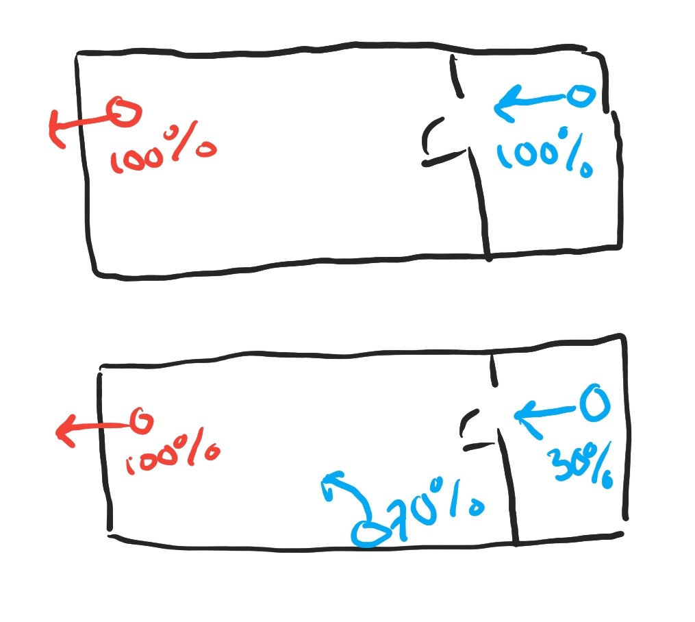

Som rubriken lyder. Hur vet jag att jag har fullgod ventilation för tillräcklig luftväxling?
Har de senaste året satt in fler tilluftsventiler i villan. men jag har ju egentligen ingen susning om det är tillräckligt.
kan man mäta sig fram till det på något vis som lekman eller är det kalla in en firma och kontrollera?

Det finns mätare för luftkvalitet som man kan köpa eller hyra.
När man sätter in fler ventiler ökar luftflödet. Det man ska betänka är att lokalt kan luftflödet minska om man öppnat upp en enklare väg för luftet att flöda.

Vad har du för typ av system? Du säger att du har satt in fler tilluftsventiler, men är det är självdragssystem eller har du en frånluftsfläkt någonstans?

Frånluftsventiler bör placeras i våta utrymmen , har du fler våningsplan är lufttrycket högre på den översta våningen.O Onden skrev:Hej.
Vänligen,
Andreas
Dvs. sätter du en tilluftsventil på ö-våningen kan det bli en frånluftsventil.
Äldre hus som troligtvis ej har diffusionsspärr i väggar / tak är mer eller mindre "självventilerade" till viss del.
Att ha en mekanisk (elektrisk fläkt) ventilation i badrum är mycket klokt.
