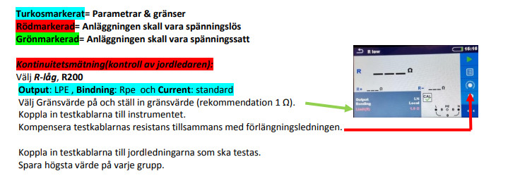

Tjena, jag skulle vilja ha svar på hur jag på bästa sätt utför en korrekt kontinuitetsmätning för skyddsledare med en Eurotester. Jag har kikat på en snabbmall, bifogar bild. Men undrar fortsatt hur man ska gå tillväga mest effektivt..
För att få ut ett korrekt värde, måste jag använda en förlängningssladd och kompensera slingan eller kan man mäta detta vid inkopplingspunkt/uttagen och dividera med två, om L/PE har samma mm2?

Pluggar till elektriker och har fått möjligheten att laborera med verktyget. Vad jag är ute efter är motståndet i skyddsledaren, på ett så korrekt sätt som möjligt, utan att behöva kompensera en slinga man springer med i trappan.U Uffe A skrev:Instämmer helt med Bo i föregående inlägg. Ställer också frågan vad du har för kunskaper sedan tidigare och om du utan kunskaper införskaffat ett så avancerat instrument.

Kanske formulerar mig otydligt.. men önskar väl få fram impedansen i skyddsledaren separat genom kontinuitetsmätning…

Vad det (villkoren för automatisk frånkoppling) hela går ut på är dels att kontrollera att det finns en skyddsledare och att kontrollera att kortslutningsströmmen är tillräckligt hög för att lösa överströmsskydden i elcentralen inom föreskriven tid. Det handlar om att 230 / impedansen * säkerhetsfaktorer > den ström som löser säkringen i tid.
Du verkar inne på att mäta impedansen i skyddsledaren. Så kan man göra. Impedansen i min formel är den totala impedansen i transformatorn, nät och servisledningar, huvudledningar och gruppledningen, den som du kontrollerar.
Du behöver då veta förimpedansen i centralen som matar denna gruppledning. Den går att beräkna eller mäta upp. Då kan du räkna ut vilken högsta impedans som får finnas i gruppledningen, och särskilt dess skyddsledare. Den kan du sedan mäta och kontrollera att den i varje punkt är lägre.
Vid denna mätning är det lämpligt att ansluta ena mätledaren på skyddsjordsplinten i elcentralen. Sedan behöver man bortse från impedansen i mätledningen som du helt riktigt är inne på. Jag kan inte eurotester, men den bör ha en funktion för att "nolla" denna impedans. Därefter kan du gå runt och dels kontrollera kontinuiteten och dels impedansen.
Men normalt skulle jag säga att så här gör man inte. Man (jag) mäter förimpedansen i elcentralen och beräknar hur lång en gruppledning med 1.5 mm² får vara. Det är ganska surt att i efterhand komma till insikt med att man behövde en större area...speciellt om man spikat upp utanpåliggande kablar.
