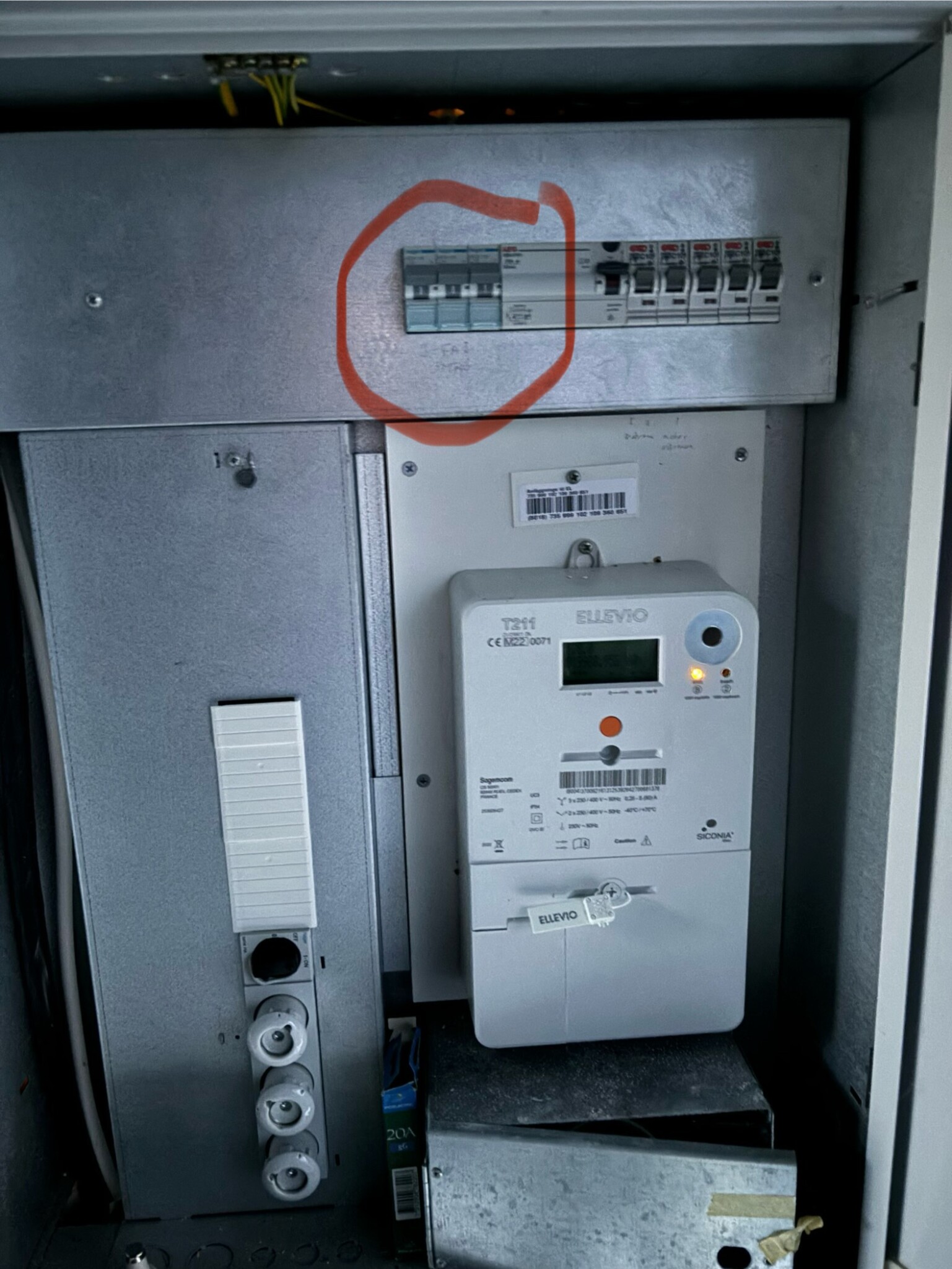

Hur undvika att huvudsäkring går?

Hur är 3-fas uttaget du laddar ifrån avsäkrat?
Bifogar en bild på elskåpet där jag ringat in uppsäkringen av 3-fasuttaget.

Hm... inget märke jag känner till....K kaustiksoda skrev:
Eftersom du har möjlighet till begränsning av laddströmmen i den så skulle det rentav kunna vara där problemet ligger.
Möjligt att den "pulsar", vilket kan ge höga kortvariga strömmar.
Gällande säkringarna så gissar jag att du har C16 (gick inte riktigt att se)
De har inte samma karaktäristik som dina mätarsäkringar som är av smälttyp.
Prova att ställa din laddare på max säkring, och begränsa laddströmmen i bilen och se vad som händer.
Funkar inte det så provar du tvärtom - max i bilen, och begränsa i laddaren.
Kan vara intressant att se hur det beter sig.

Det innebär i så fall att huset redan innan överbelastar säkringen. För att bränna en 20 A smältsäkring så behöver du belasta den med 30-35 A och det tar då upp till en timme innan den löser. Av allt du uppger så skulle du kunna klara dig med 16 A mätarsäkringar och ändå kunna ladda bilen på natten.K kaustiksoda skrev:
Ingen laddstation och smart lastbalansering i världen kan rädda dig här. Du behöver hjälp med att se över belastningen i huset och ev fördela den bättre mellan faserna. Om t.ex TM och DM ligger på samma fas så är hela den fasen "upptagen" och kan inte användas till annat när båda maskinerna kör samtidigt.
Men du säger att det är inte samma mätarsäkring som löser varje gång så du har mer som belastar lika högt som DM+TM tillsammans på en fas. Vad är det? Jag har inte sökt efter data på er FLVP men de brukar vara trefasiga. Kanske går den dåligt och kickar in elpatronstöd?
Du behöver alltså få lite kontroll på effekttopparna. Dessa kan du se, åtminstone i efterhand, om effekttaxa har införts hos er.
Det är inget fel på din laddare, förutsatt att du har lyckats ställa in den på önskad laddström, 8 A som du säger. Den har ingen möjlighet att ställa in någon säkringsstorlek, utan det begränsas av uttagets märkström på 16 A.
Som nämnts kan du kanske programmera både FLVP och laddare att inte köra samtidigt, samtidigt som ni själva har koll på att inte köra TM+TT+DM samtidigt med annat. Du skulle kanske behöva en realtidsmätning av effekten i huset som ni har på väggen inne och där ni ser vad som händer, och ser om det öht går att plugga i elbilen.
