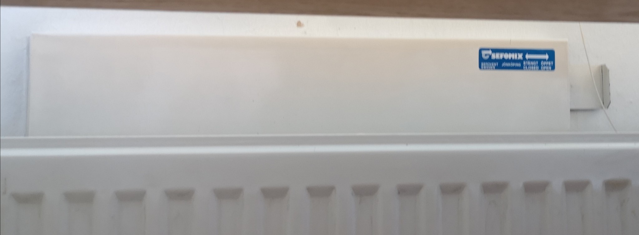

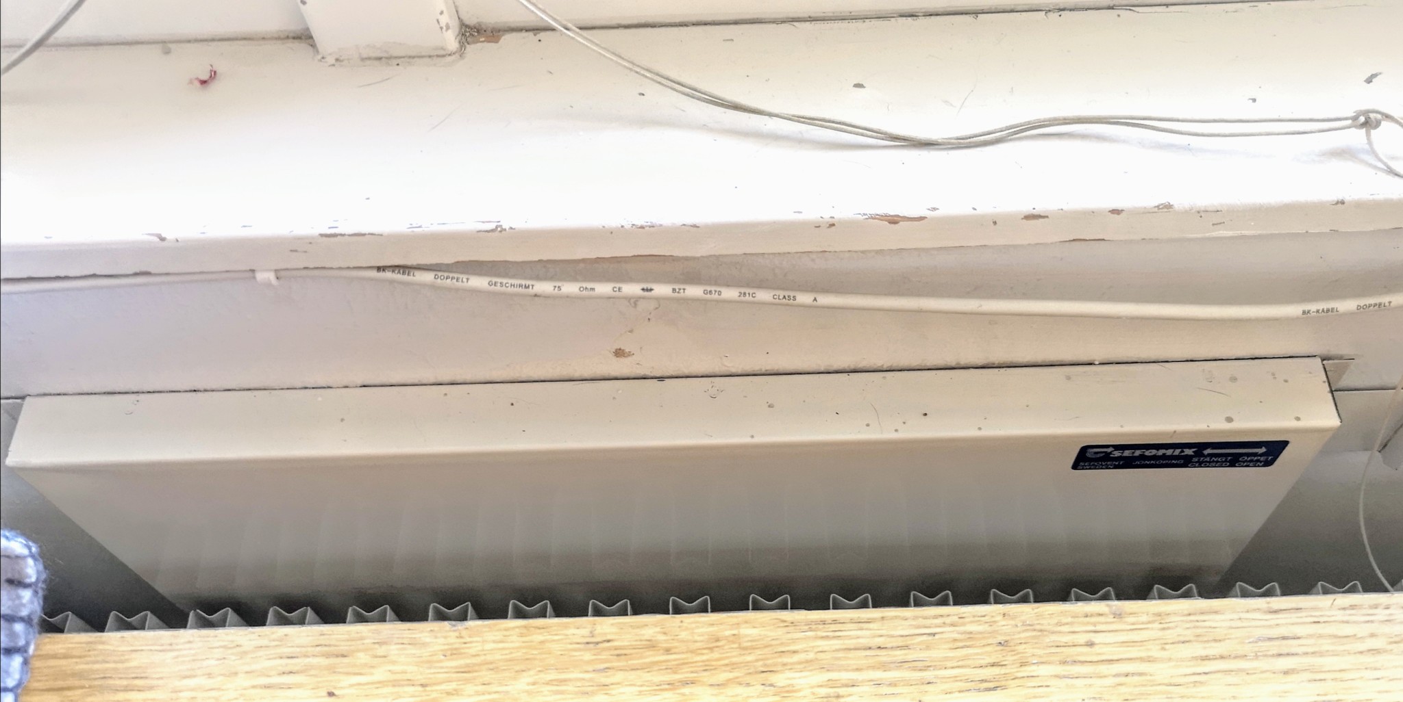

Hur underhålla plåtlådan på insidan, elementet är lixom i vägen...

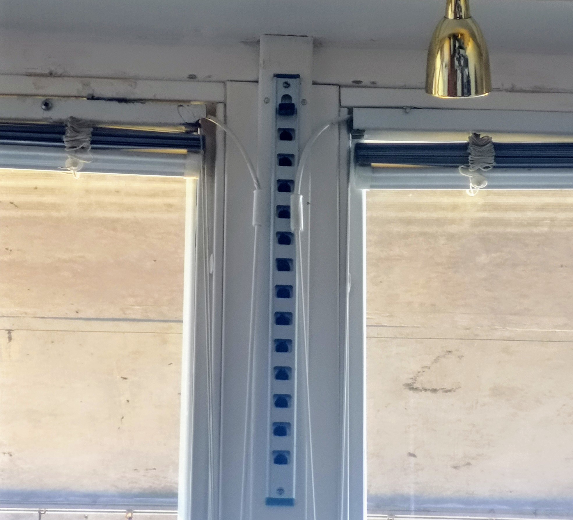

Mellan fönsterna ovanför plåtlådan sitter en smal sak med hål som kan öppnas och stängas, vad har den för funktion (för inte alla lghter som har sån fast alla har fönster som INTE går att öppna ovanför plåtlådan).
Har frågat både Brf o förvaltaren av föreningen utan framgång.
Ngn här som kan göra mig klokare ?

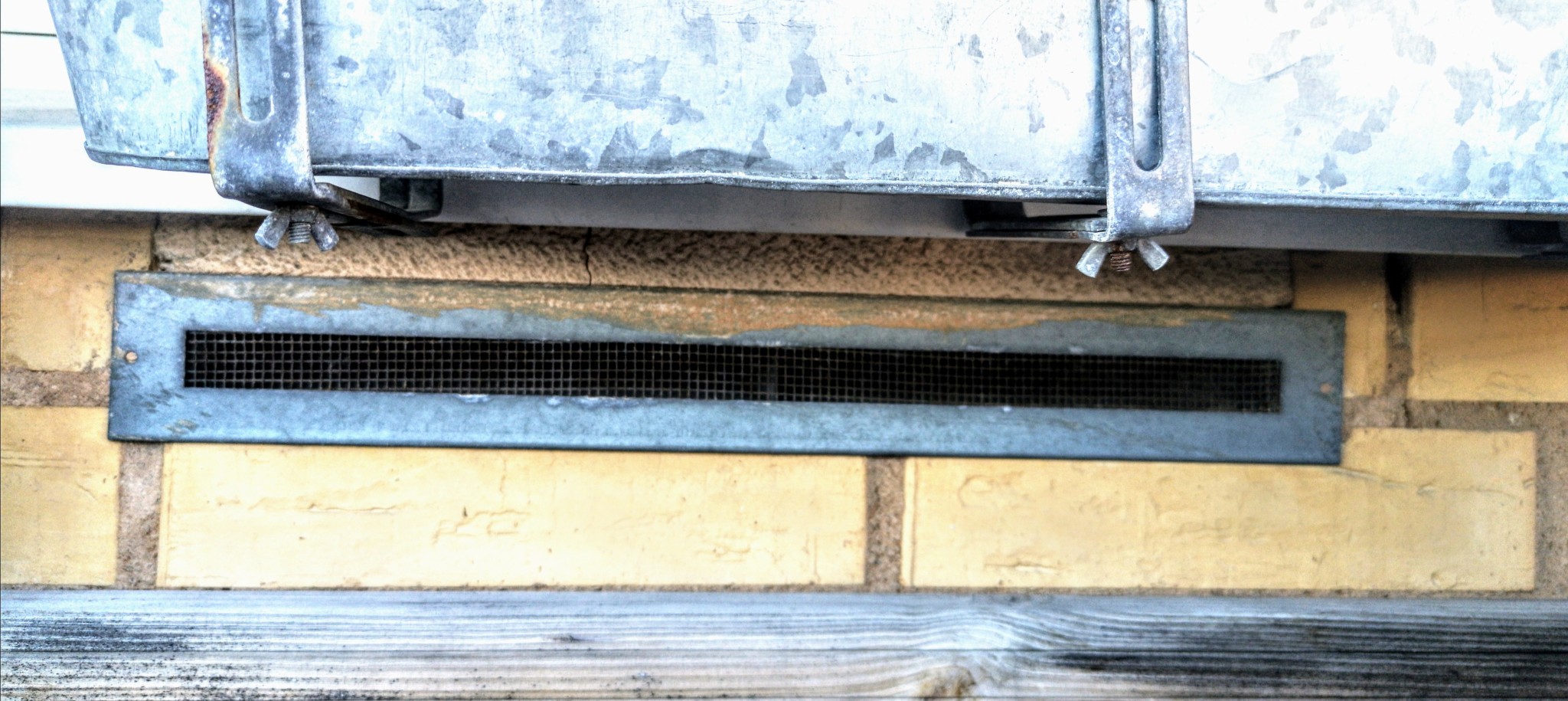

Bilder på plåtlådan som dt står Sefomix på, samt gallret på andra sidan väggen av plåtlådan, utsidan då asså... Samt mellan fönsterna. Uppvärmningselement under ett fönster med ett luftventilgaller ovanför och kablar som löper längst upp på väggen.
Bild på en sliten plåtlåda monterad på en vägg med ett ventilationsgaller under och ovanför.
Vit radiator med ett ventilationsgaller ovanpå och Sefomix-etikett. Vit ventilationskanal med luftspjäll mellan två fönster ovanför en elementplåtlåda, med Sefomix-etikett synlig.
Har likadana under alla våra icke öppningsbara fönster. Undrar samma som dig! Hoppas någon har svar
Din första fråga är ju enkel att svara på. Lossa på elementet för att komma åt. :)

Jag kontaktade Semofix som svarade att finns inget filter eller liknande som måste rengöras i plåtlådan bakom elementet, så låt bli att lossa elementet om Du inte känner att tvunget vill göra det.... Fick däremot rådet nyligen att dammsuga det utifrån, d v s gallret som sitter på fasaden om Du har mölighet.
