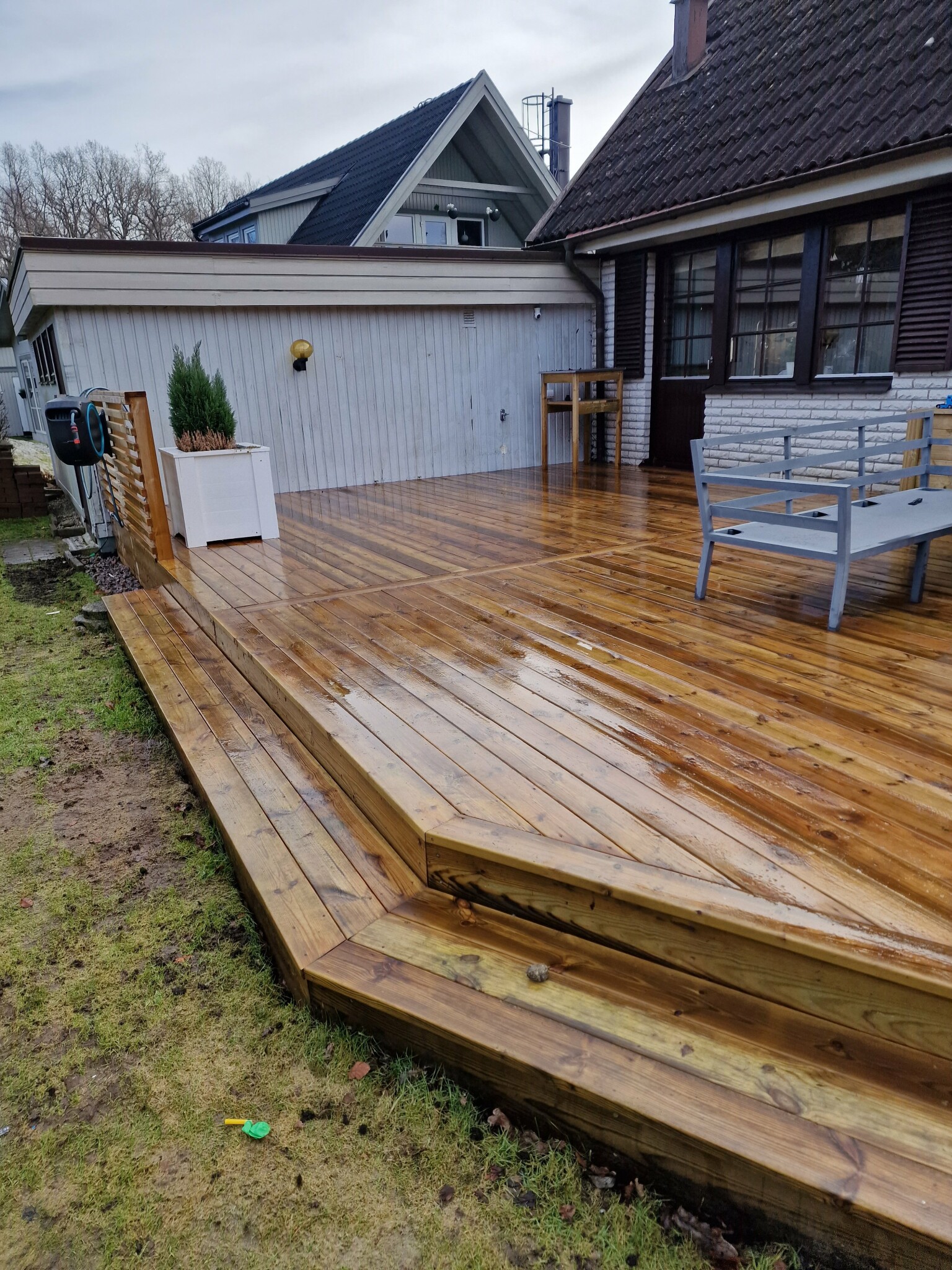

Jag har en AVA P80 högtryckstvätt. Jag blir inte klok på hur man får i medlet i den så att man får bort all skit på trädäcket. Hur gör ni när ni tvättar er altan?

Lägg på 24% ättika med några droppar diskmedel och lite vatten, låt det ligga på 20-30 minuter, skrubba, du behöver inte ta i, gör det solen skiner. Är det mycket smutsigt gör om samma procedur igen. Skölj med vatten. Klart! Tvätta med såpa någon gång under året skadar inte heller. Olja aldrig altan, det fastnar skit i oljan och oljan oxiderar. Denna rengöring är det mest effektiva, mycket bättre än medel i högtrycksmaskin.
