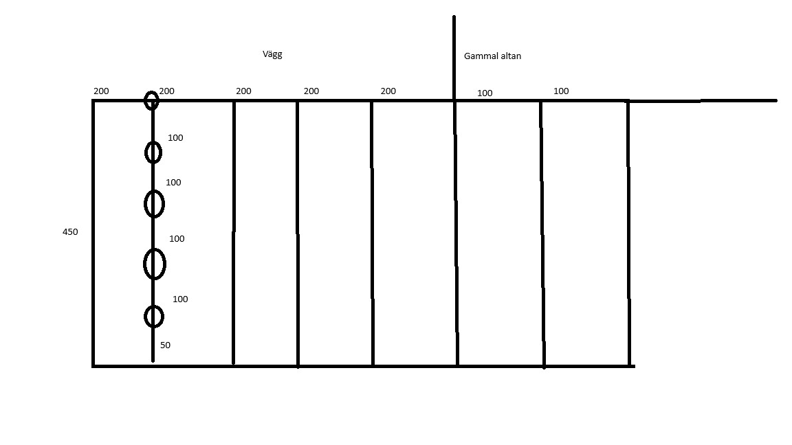

Jag har byggt ett ramverk till en altan på hårdgjort underlag.
Min vackra bild försöker illustrera hur det hela är gjort. De två innersta punkterna mot väggen är lagda på marksten i packat material. Mot gamla altanen är den fäst emot altanen.
Resterande punkter är marksten på packat material med terassfot och två hopskruvade 145*45 som stolpar. Altanen är på högsta stället knappt en meter hög.
Allt som är utritat är 195*45. Mellan dessa går 145*45 cc 60 fästa med balkskor som golvreglar. Trallen ska ligga vertikalt i bildens plan så att säga.
Den känns stabil och fin, men nu har jag lite fötter och sten samt lite 145*45 över. Hur gör jag bäst för att undvika förflyttning för höger till vänster i bilden så att säga. Finns plats för att lägga en ytterligare bärlina från "vänster till höger". Vore det en klok idé? Tänker att det blir en halvmeters uthäng på slutet, där är det dock svårt att göra något vettigt utan att gjuta, vilket jag gärna undviker.
Nå, en dimmig fråga från en dimmig hjärna.
  • Skiss av ett altanramverk med markeringar för stödjepunkter och avstånd. Diagrammet inkluderar både vägg och gammal altan.
