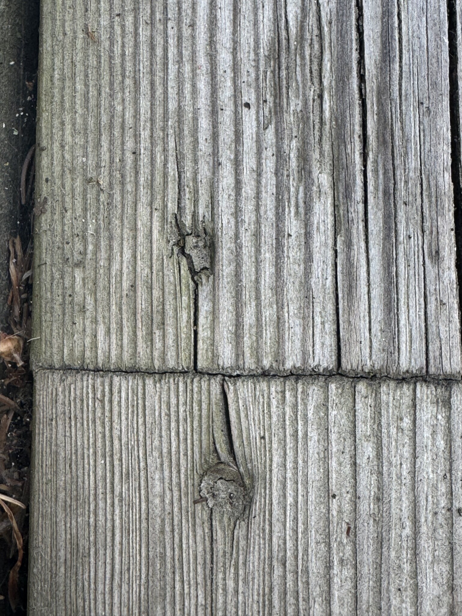

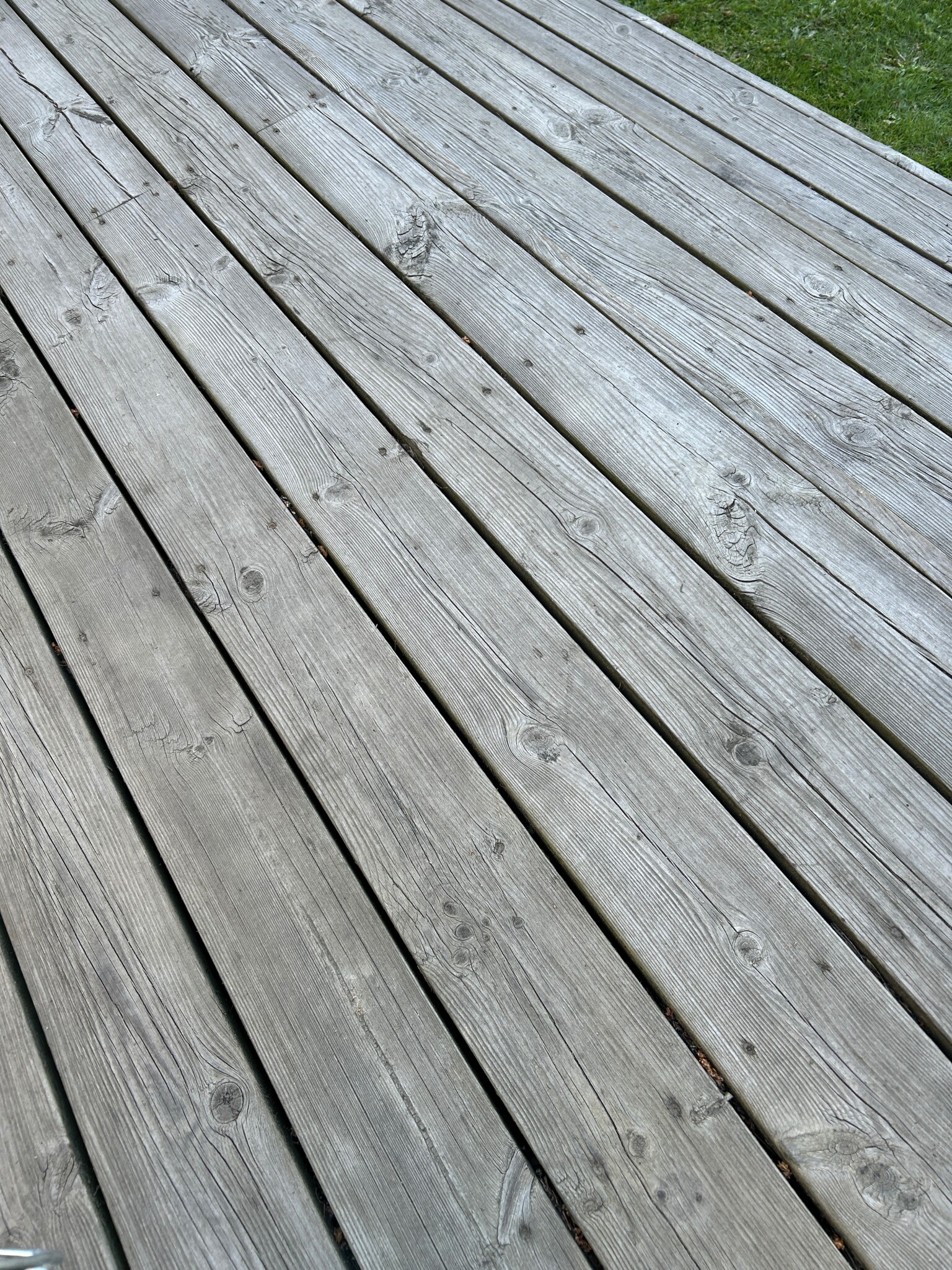

Vår altan börjar bli rätt gammal och sliten. Vår 1 åring har precis börjat gå och har redan fått en sticka.
Hur kan vi göra för att barnsäkra altanen?

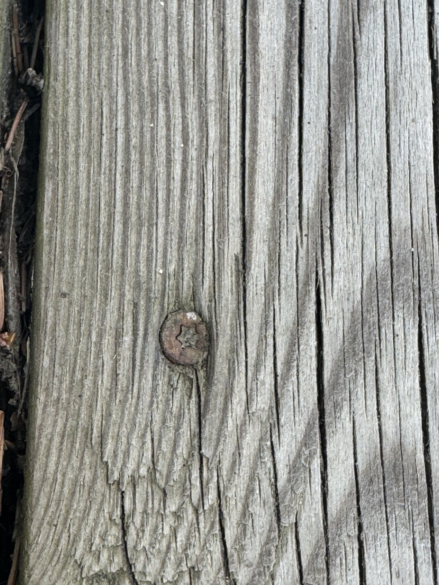

Vi funderade på att vända brädorna men skruvarna är gamla och slitna, se bilder. Vi har övervägt att bända upp brädor med kofot, men då kanske de skadas.
Borde vi istället försöka tvätta, slipa och olja altanen?
Hur hade ni gjort? Kostnad är en faktor.
  • Sliten altanbräda med sprickor och synliga skruvar.
  • Slitna trädäckbrädor med en gammal, rostig skruv synlig, vilket indikerar behov av underhåll för barnsäkert däck.
  • Gammal trädäckad altan med slitna brädor och skruvar.
Slipa, har ny altan (2 år) och slipar och tar bort de lösa sakerna för att inte riskera stora stickor.
Har redan varit olyckor innan slipningen.
De värsta bräderna kan du försöka skriva upp. Om skruven går av är det bara att slå av den när brädan är lös.
Men slipa är en enkelt tips, men gör ofta
