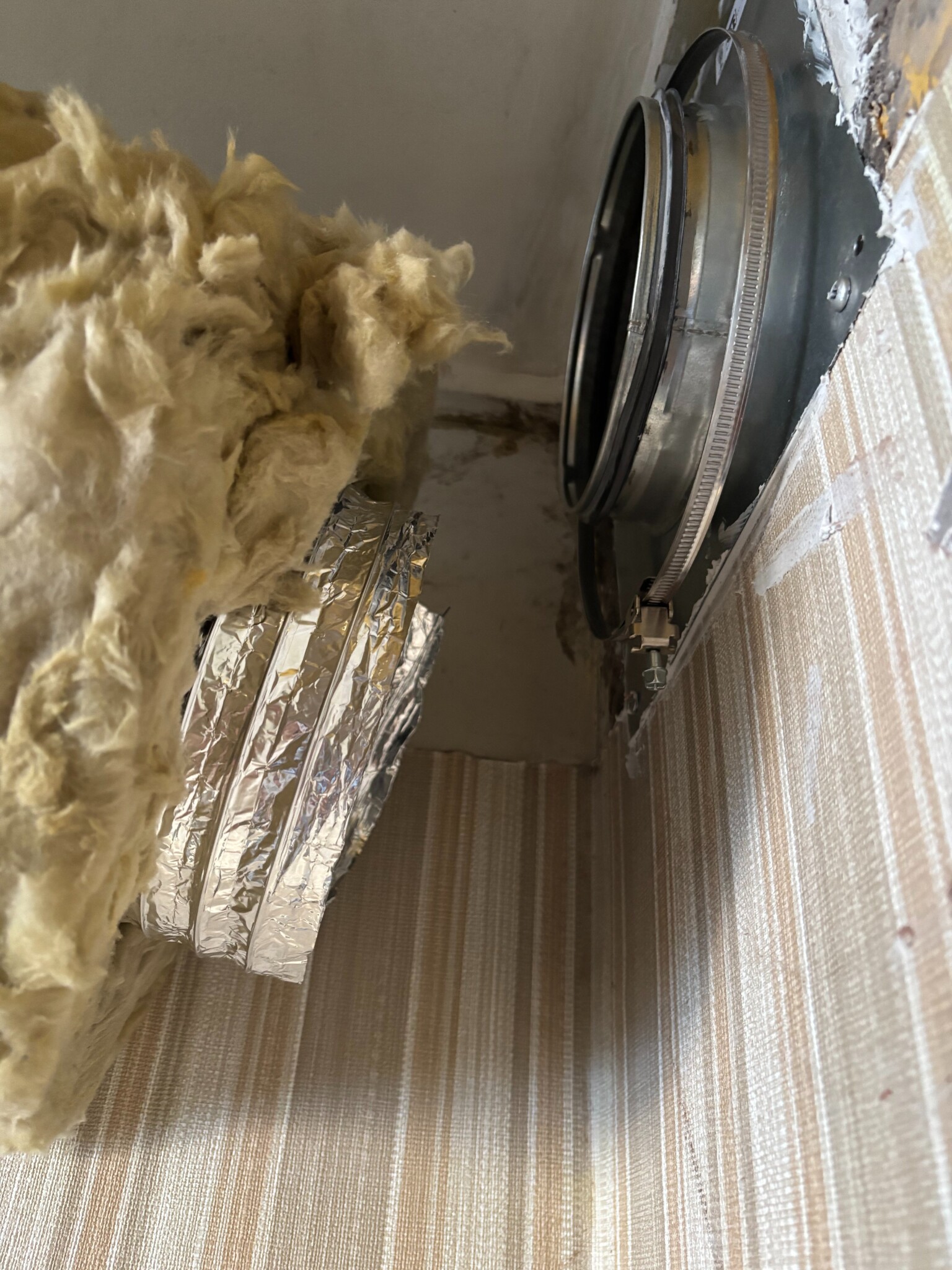

Jag håller på att dra ventilation från köksfläkt till murstock. Det är dels en köksfläktsslang, men också en färdigisolerad imkanal. (https://ventilation.se/sv/products/isolerad-imkanal-4m-ei-15/1693)
Jag tycker det är svårt att trä på slangarna på stosarna. Särskilt den isolerade imkanalen är lurig. Där är det en tunn slang av typen spiral/aluminium som känns väldigt skör. Dessutom är det isolering och en ytterslang som trilskas och är i vägen.
Finns det något generalknep eller bra teknik att ta till för att trä på slangarna enkelt och utan att riskera att förstöra dem?
Bifogar en bild där ena änden på den färdigisolerade imkanalen och stosen mot murstock syns.

Varit lättare att använda muff att trä på slangen
https://ventilation.se/sv/products/muff-vf-160

Jag har muffar, men de är i samma dimension som slangen. De passar alltså på stosen, men inte slangen. Slangen skall utanpå stosen. Muffen är också gjord för att passa utanpå stosen. Eller tänker jag fel?

Brukar att gå och trä över slangen på muffen då slangen är flexibel.
Muffen är större än stos

Muffen är större än stosen, så det är svårare än den ursprungliga frågeställningen. Möjligen kan det bli enklare eftersom man då kan ha muffen lös i handen.

Det kan underlätta om man tejpar änden på slang, helst med nån vävtejp så få man en styvre ände.

Det låter som en bra idé. Det ska jag testa. Tack!
