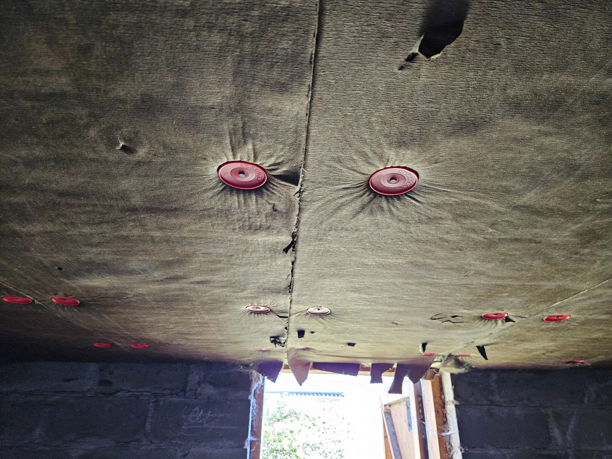

Hur gick det med detta projekt? Jag har en liknande situation med en 60-talsstuga på plintar med krypgrund där jag skylle vilja förbättra isoleringen av golvet.
https://www.byggahus.se/forum/threads/isolera-plankgolv.574927/#post-6632683
Det där ser spontant ut som någon form av träfiberskiva eller äldre porös board, typ treetex/asfaboard-liknande material som ofta användes som vindskydd och enklare tilläggsisolering förr. Väldigt vanligt i hus från 50–70-tal. De isolerar lite grand men framförallt hjälpte de till att minska drag genom bjälklaget.
Har själv sett liknande lösningar under gamla golv där man spikat upp skivor under reglarna och ibland kombinerat med mineralull ovanför. Problemet idag är väl att de ofta blivit rätt sköra med åren, särskilt om det funnits fukt eller kondens.
Till Fredriks ursprungsfråga tror jag fortfarande cellplast underifrån är en ganska vettig och praktisk lösning om man vill slippa riva golv invändigt. Bara man får det någorlunda tätt gör det enorm skillnad mot kallras och vind under huset. Särskilt i inlandsklimat där markkylan blir brutal när det kryper under -30.
Hej,C ChelseyMoore skrev:Det där ser spontant ut som någon form av träfiberskiva eller äldre porös board, typ treetex/asfaboard-liknande material som ofta användes som vindskydd och enklare tilläggsisolering förr. Väldigt vanligt i hus från 50–70-tal. De isolerar lite grand men framförallt hjälpte de till att minska drag genom bjälklaget.
Tilläggsisoleringen som syns i bilderna är inte från 60-talet, utan klart modernare. Jag gissar kanske 90-tal? Det ser ut att vara någon isoleringsskiva med någon papp på.
