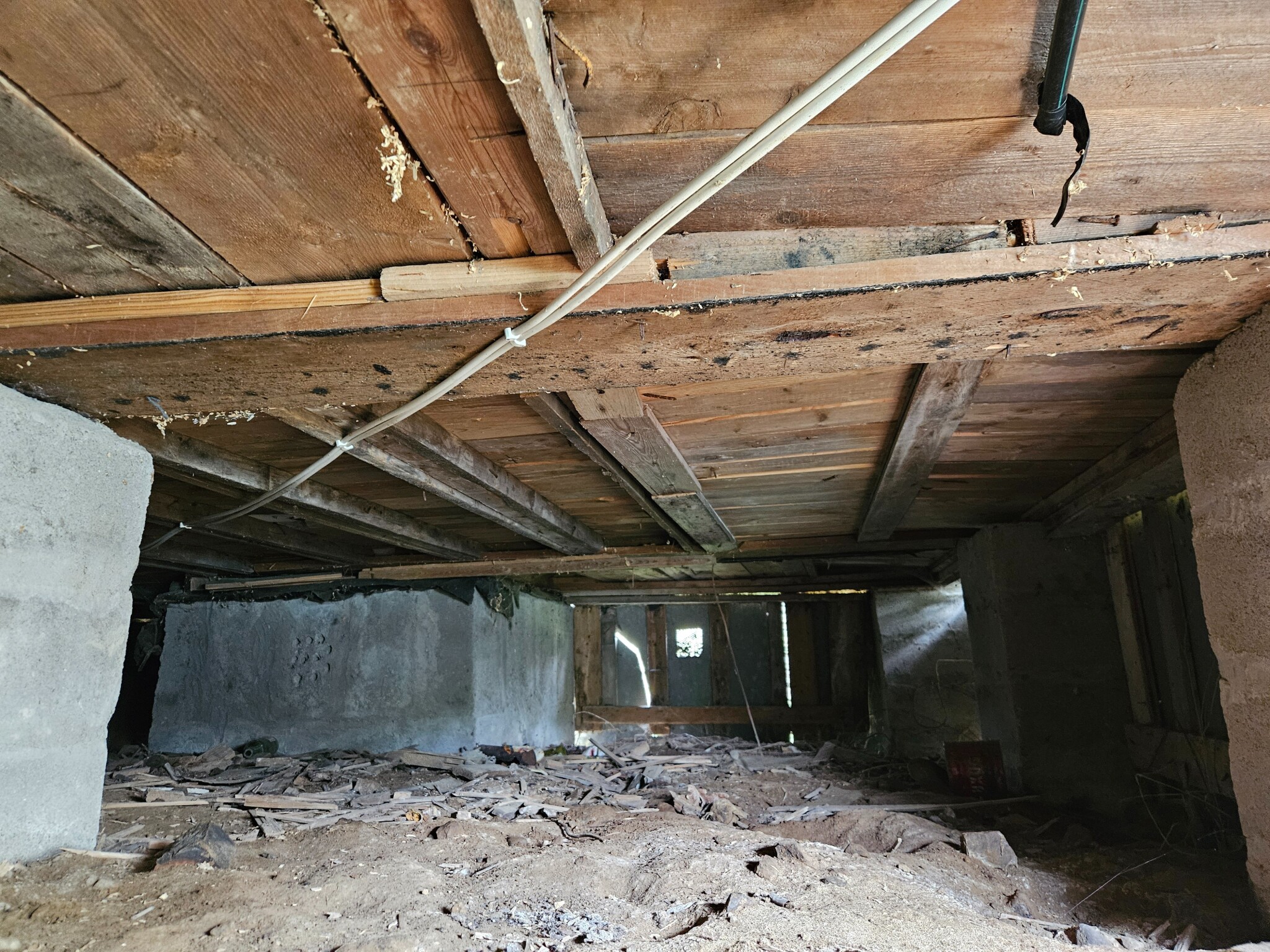

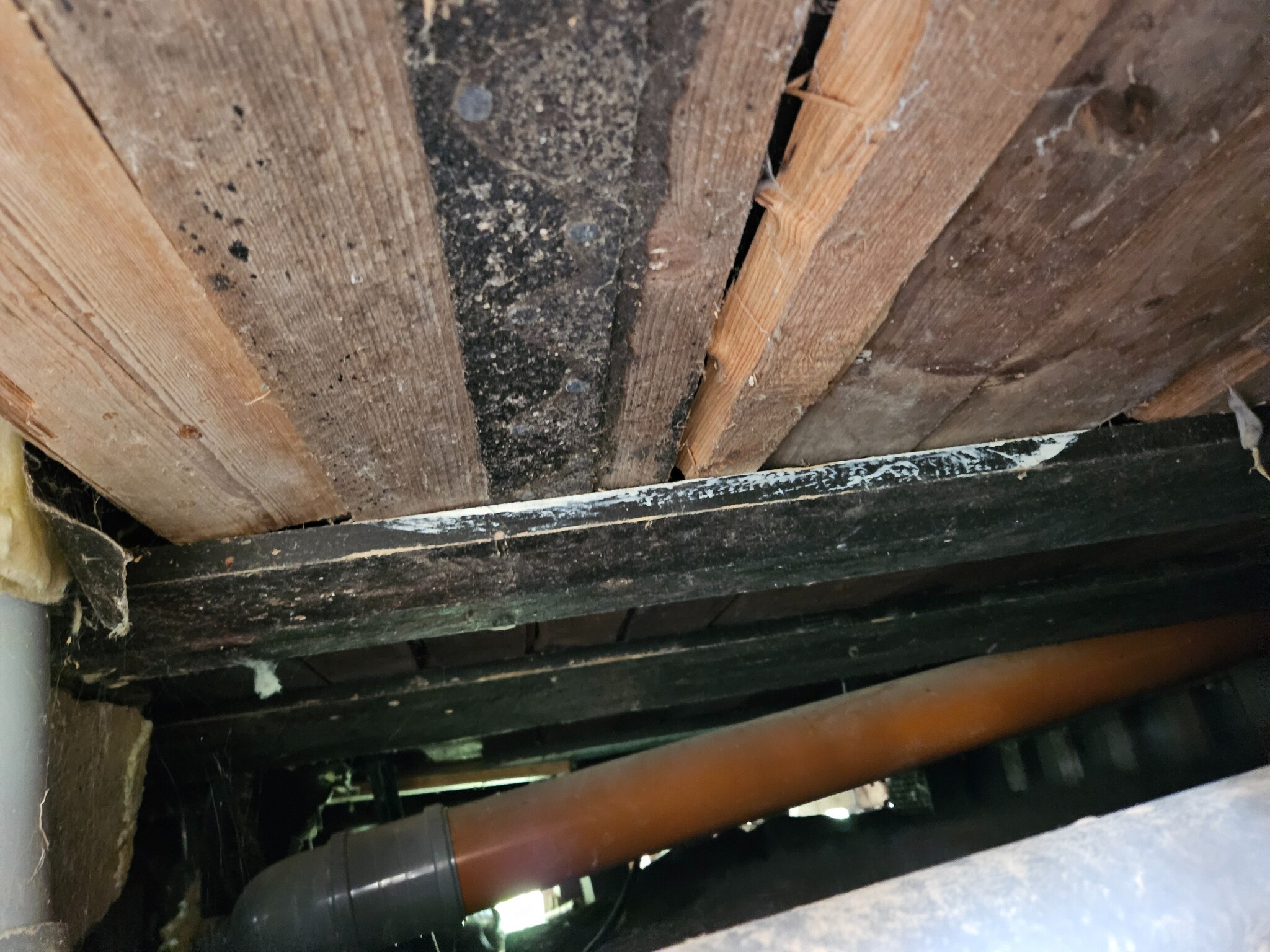

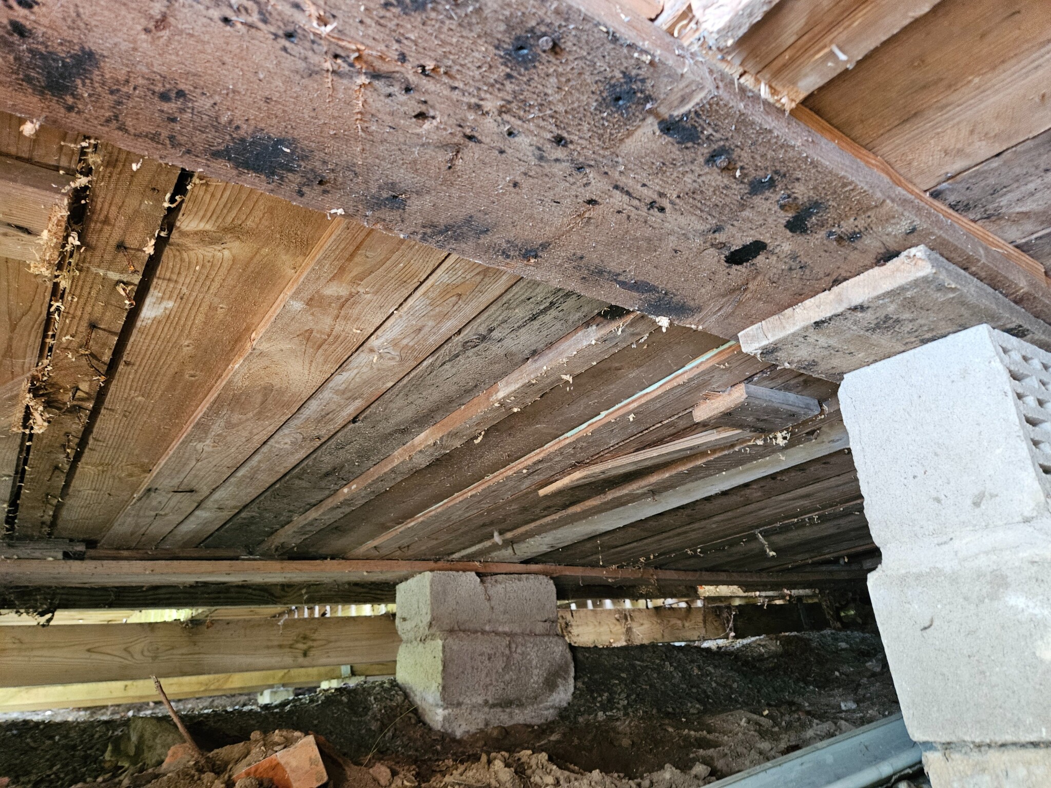

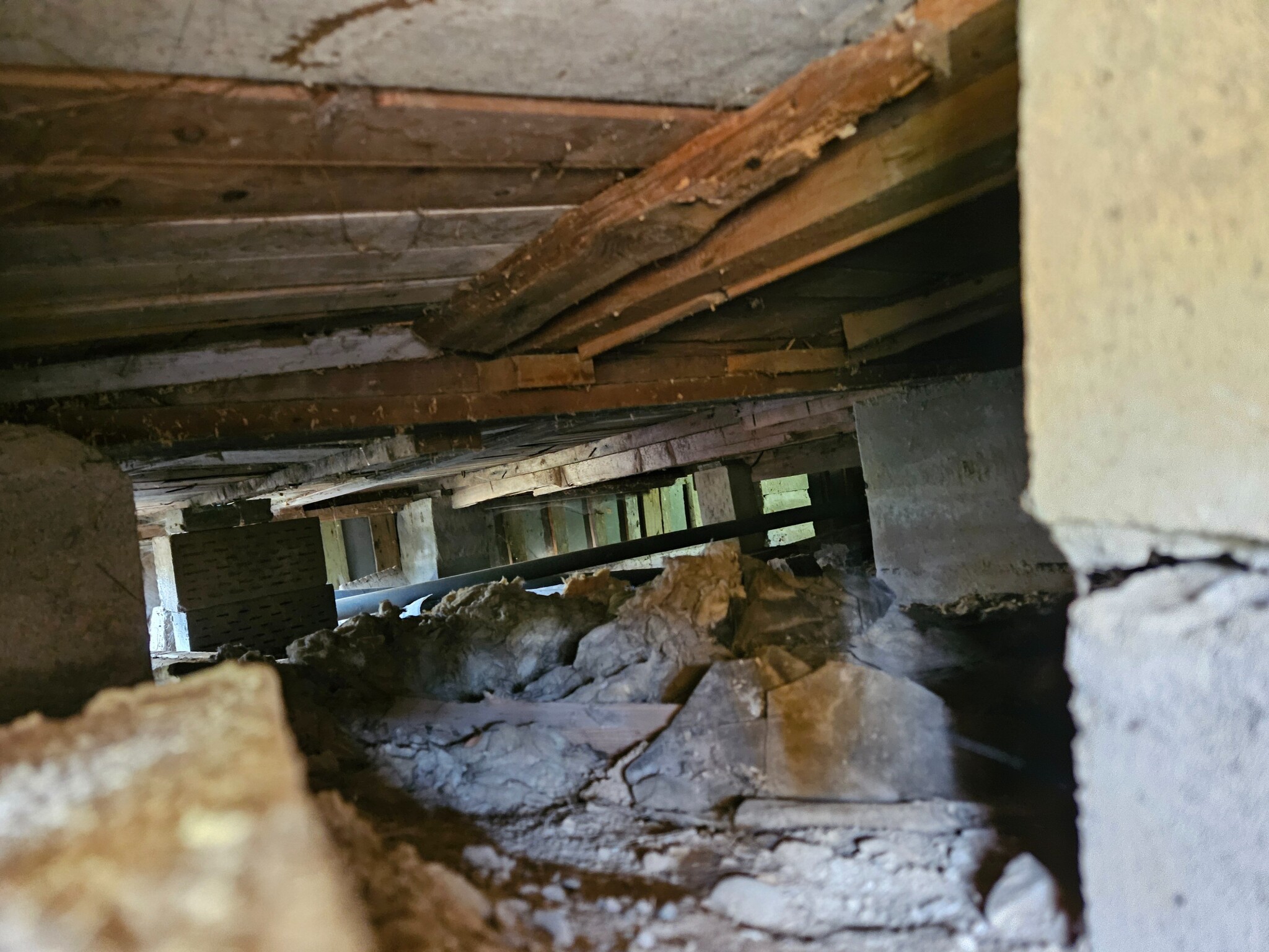

Har en sommarstuga från 50/60-tal. Huvudstugan är ca 50m2 och så finns ett tillbyggt sovrum på ca 10m2. Vi har tänkt isolera golvet underifrån. Under huvudstugan är det ca 30-70 cm i höjd, det står på plintar. Under sovrummet är det ca 2-10cm luft, så där håller vi på att gräva ut just nu. Vi ska rikta upp sovrummet som har satt sig ca 6-7cm. Vi ska även byta ut någon regel och planka som är murken. Under hela stugan ser det ut att vara plankor, man kan underifrån även se någon svart duk/papp som jag misstänker är ett vindstopp? Frågan är nu hur man på ett rimligt bra sätt isolerar golvet? Någon tätande duk och sen isolering? När man tittar undertill så är det ju inte riktigt en jämn yta... Bilder kommer efter frukost..
Lite bilder på huvudstugan där frihöjden är ca 20-60cm. Liknande byggsätt på tillbyggnaden, men där är det lägre frihöjd.
Trätak i ett krypgrund med rördragning, huvudstuga, frihöjd ca 20-60 cm, liknande byggsätt på tillbyggnaden.
Under huset, träbjälklag med cirka 20-60 cm frihöjd stöttat av murblock.

följer! Jag undrar om inte sprutisolering är det smidigaste alternativet
M
Ja, men kostar inte det en förmögenhet? Om du menar sånt där vitt skum som kletar sig fast....och tar man inte bort den "ventilerande tanken" med torpargrund....?
Yepp, det vita skummet som kostar en förmögenhet. Sett till insats per krona tror jag fortfarande att det är det bästa alternativet. Jag har själv kikat på det men inte kommit till skott med att ta fram en offert (70kvm fritidshus från 1985 med jämn 50-60cm hög krypgrund).

Jag fick inte tummen ur detta år. Det blev ommålning istället. Men bör man inte kunna spika/skruva upp isoleringsskivor av den typ som används innan t.ex. putsning av ett hus?
T.ex. denna?
Putsad fasad med skivisolering | Paroc Lösningar https://share.google/W2vELBlfFDVLLEHNL
Vi har liknande hos oss med 120mm gullfiberisolering i golvet, råspont(?) som trossbotten och 20-80 cm utrymme till mark. Vi funderar på att skruva två lager cellplast med tejpade skarvar eller sätta leca-block/grundmursskiva runt huset och på så sätt göra det till en krypgrund. Båda alternativen har sina för- och nackdelar och vi är efter flera års funderande fortfarande inte överens om vilket som är bästa lösningen för oss 😅
Vad gäller skumning så har jag hört att det behövs fack att skumma i/mot och inte blir bra att skumma mot en stor och nästan plan yta. Sant eller inte har jag ingen aning om.
Tänk på att om sågspånet sjunkit ihop så hjälper det inte att isolera underifrån. Enda rätta är att riva ner allt och isolera på nytt
Instämmer att riva och egentligen det bästa. Så här ser det ut hos oss. Våra skivor buktar efter en vattenläcka under den tidigare ägarens regi.
