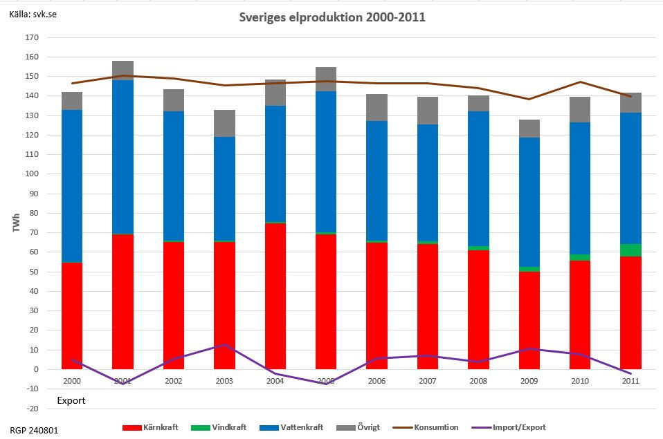

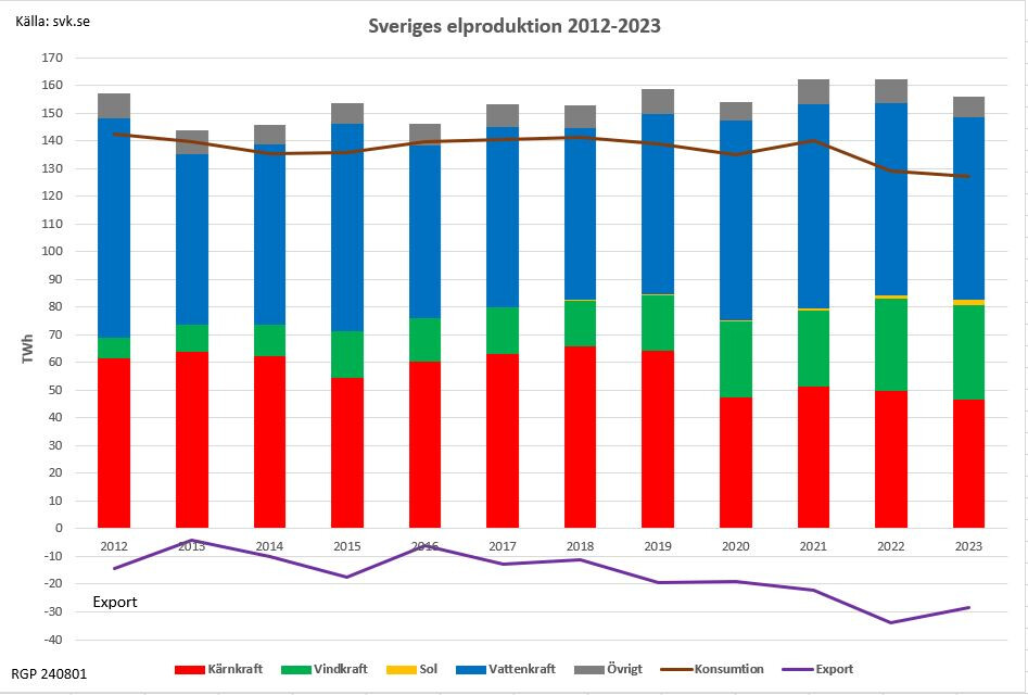

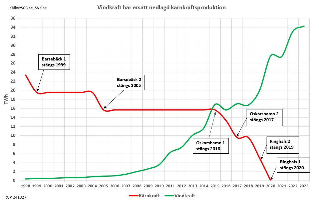

Den här bilden är intressant när folk börjar prata om att vi har förstört allt genom att lägga ner fullt fungerande kärnkraft och ersätta med vindkraft. Observera dock att detta enbart visar den nedlagda kärnkraften. Kvarvarande reaktorer har höjt sin effekt så som ni ser av de följande två diagrammen har nedläggningarna inte gjort så stor åverkan på totalen. Man kan också se att vi kunnat öka exporten rejält efter nedläggningen, vilket ju beror både på att vi haft större överskott och på att det byggts fler ledningar att exportera genom.
Graf som visar nedlagd kärnkraftsproduktion och ersatt med vindkraft 1998-2023. Markeringar vid stängning av Barsebäck, Oskarshamn och Ringhals.
Total produktion 2000-2011:
Diagram över Sveriges elproduktion 2000-2011, visar kärnkraft, vindkraft, vattenkraft, övrigt, konsumtion och import/export i TWh.
Total produktion 2012-2023:
Graf över Sveriges elproduktion 2012-2023 med kärnkraft, vindkraft, solkraft, vattenkraft och annat, samt konsumtion och export.
