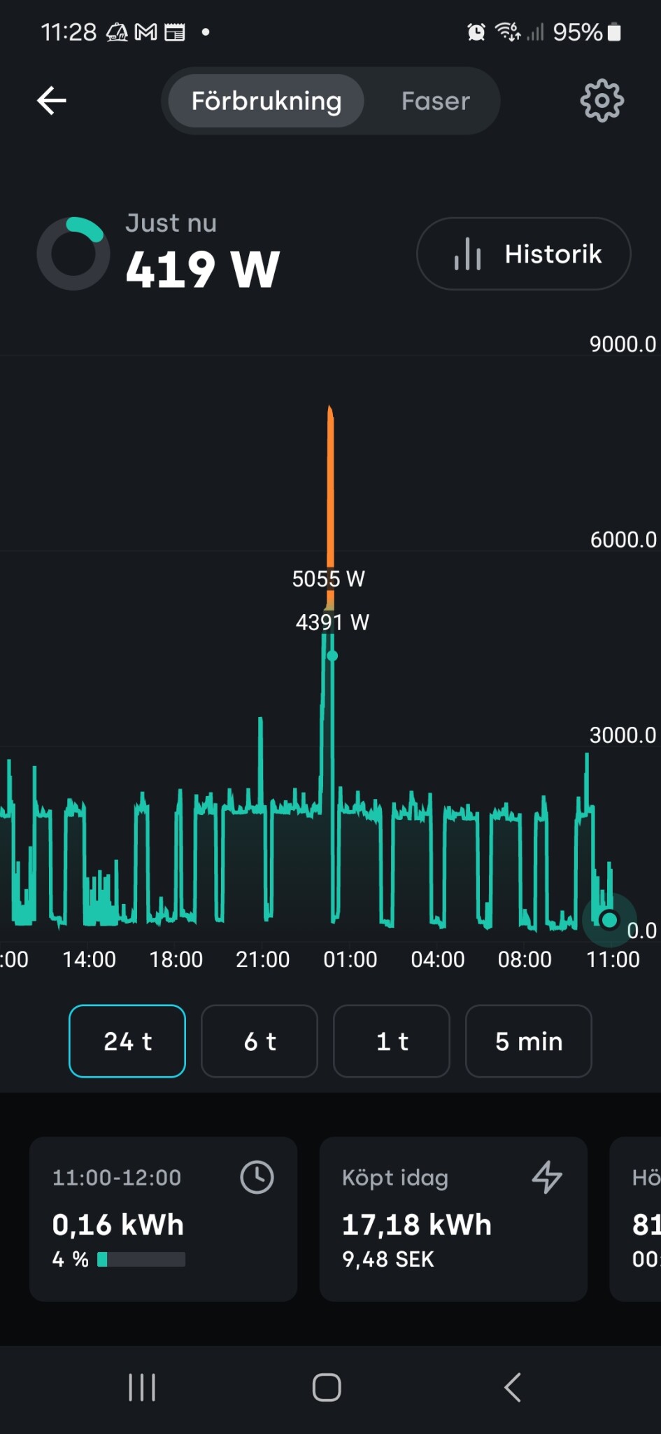

I går kväll hade jag en sån där oförklarlig topp, satt framför tv:n och gjorde noll.tveksamt skrev:
Under månaden har du totalt sex toppar som är klart över vad du har de andra dagars, så något speciellt är det nog som hänt dessa dagarna.
Det behöver inte vara speciellt som ”vi fick besök som laddade bilen” det kan vara speciellt som ”jag bakade bröd samtidigt som partnern dammsög, tvättade och fixade disken”.
