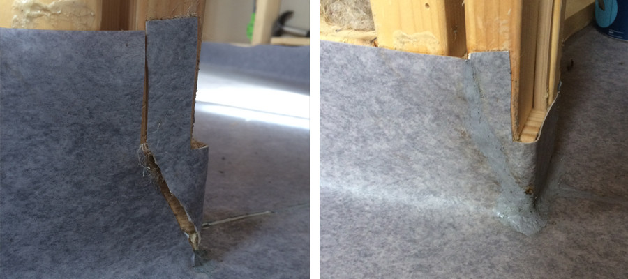

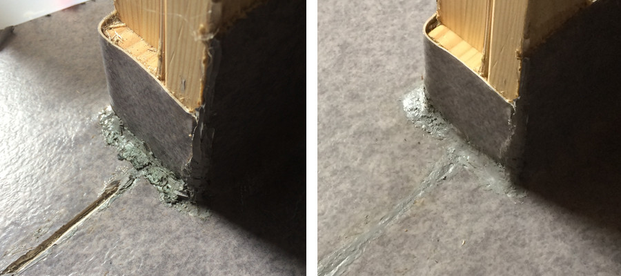

Kan förresten visa hur det blev efter förra helgen. Har hyrt mattsvets igen och ska ut imorgon och fortsätta finjustera.
Två närbilder av en tröskel till en ytterdörr med ett uppvik, före och efter tätning med mattsvets.
Installation av grå matta med uppvik vid en trätröskel och dörrkarm, arbete mid-process.
En fråga jag har förresten är angående tröskeln till ytterdörren där det är ett uppvik. Ska jag lägga en tråd uppe på uppviket också eller? Mot trätröskeln.
Nej, svetsen är bara för skarvar i mattan.
I tröskeln ska det vara fräst en fals så det skyddar kanten på mattan.
