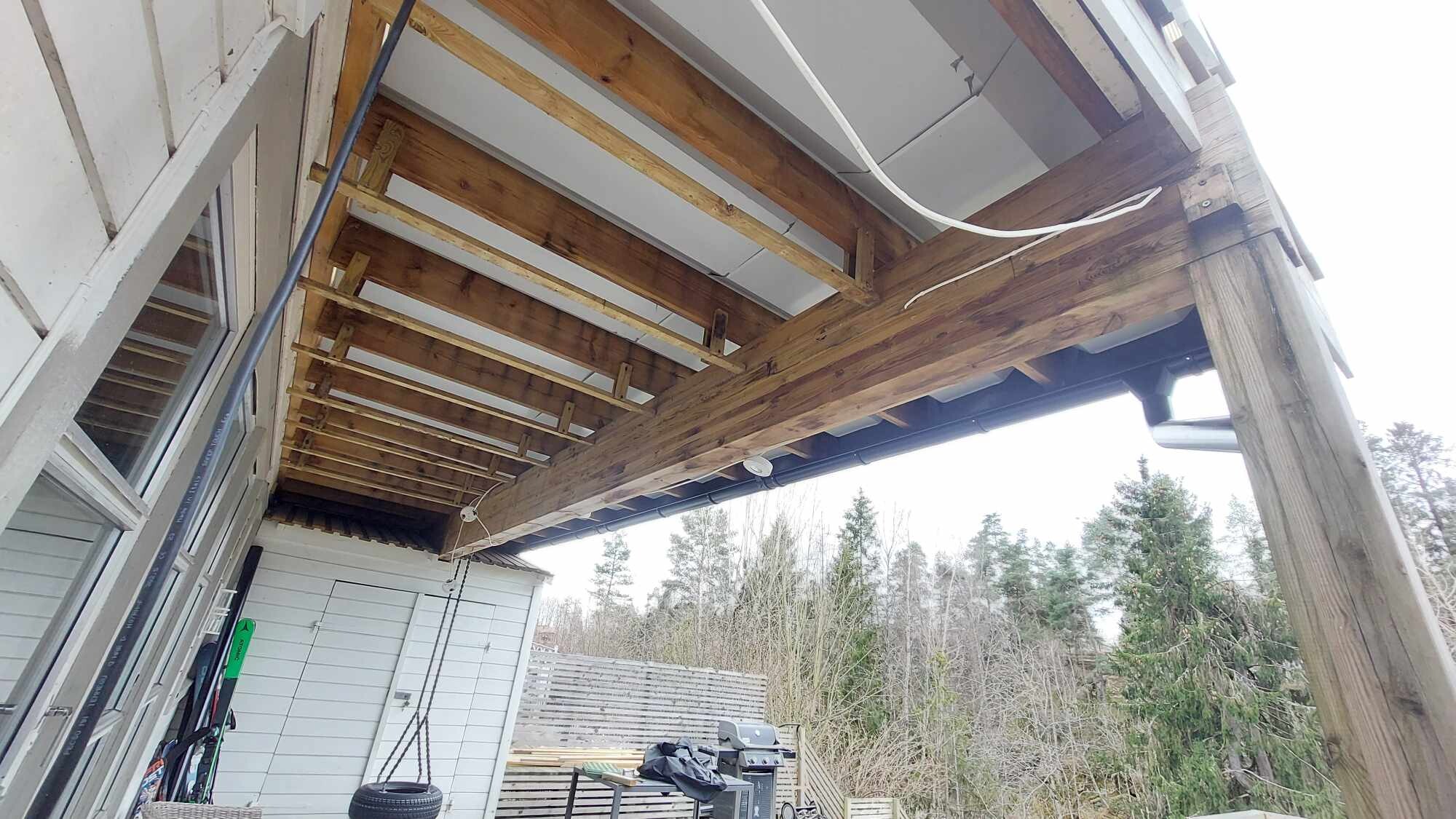

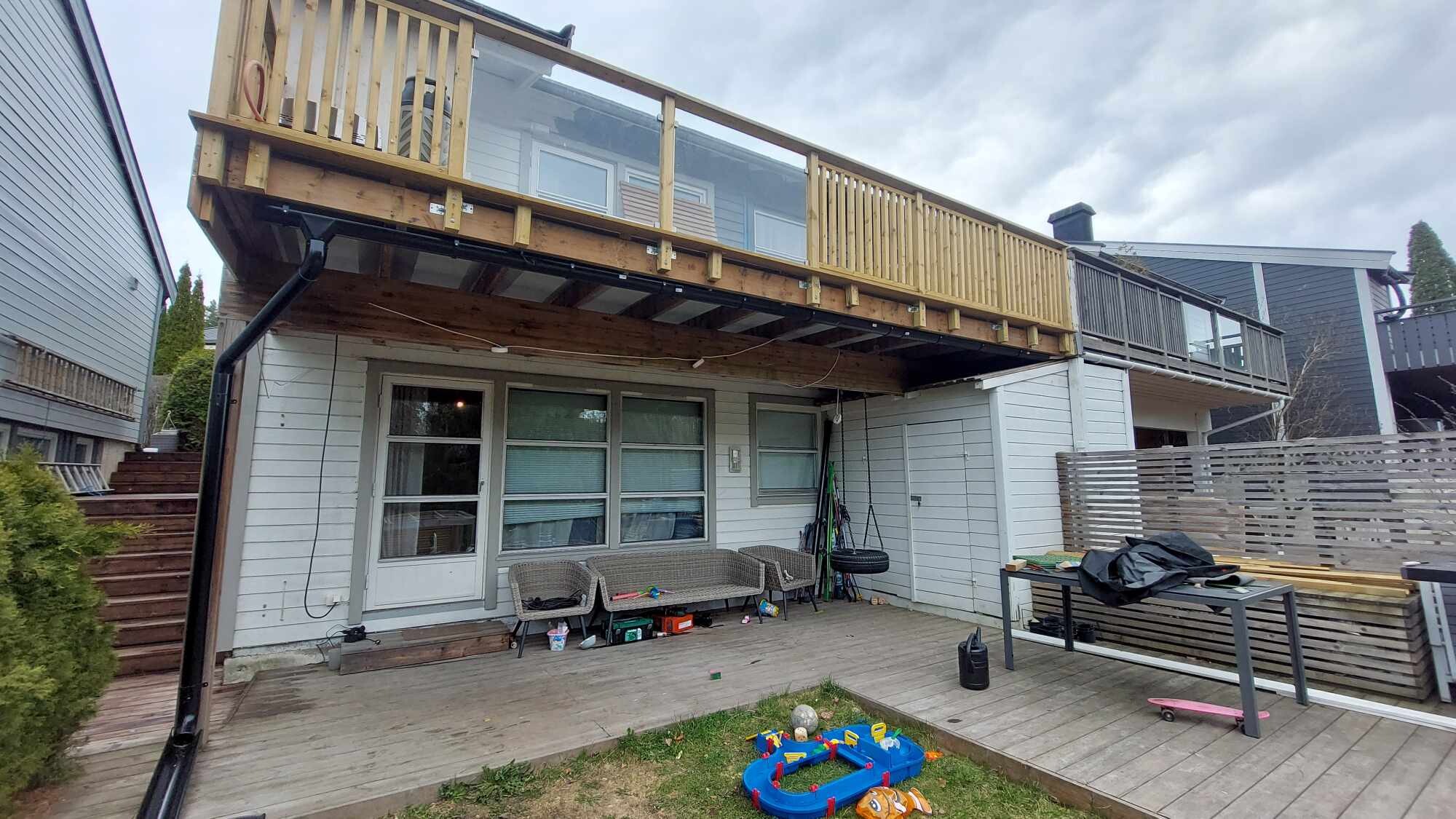

Efter att jag la til tak på verrandan vår så blev den lite tung och gungar en god del. Verandnan är 2.3x7,3 ca. Den stora dragaren som är under på mitten sviktar. Vi ska därför sätta upp en till helt ut på verandan. Inte vi som byggt konstruktionen så jag tycker den existerande dragaren sitter lite knepigt till. Den som sitter där är väldigt stor men då den är 7.26 meter lång så sviktar den en del i mitten.
Så det jag nu undrar är om det räcker att vi sätter upp en limdragere som 90x225x6000. Sen en stolpar som är 90x90. Det står en bod under verandan vår så den ny dragaren behöver inte gå hela vägen tänker jag. Det skall sättas upp tak under och belysning så den blir ännu tyngre.
  • Utsikten under verandan visar träramar och bjälkar, med en stor mittdragare som sviktar något.områdets vegetation syns i bakgrunden.
  • Utsikt under en veranda med träbjälkar, där en gunga hänger från taket. En sittmöbel och förvaringssaker syns i bakgrunden.
  • Träveranda med räcke ovanpå trädäck, sittgrupp, barnleksak och trädgårdsslang. Taket är utbyggt på verandan med böjd stödstruktur.
Något märklig konstruktion. Jag gissar att ni inte har ändrat något under taket? En stolpe i främre vänstra hörnet där stupröret går ner hade stabiliserat konstruktionen. Jag tror att ni behöver anlita en konstruktör som tittar på detta.
Ja konstruktionen är inte riktg och skulle nog ha haft gott av att gjöras på nytt. Jag har bara rivit allt ned till själva bäringen och byggt upp den på nytt. Men om man kan stabilisera den med en dragare som följer stupröret under med en varsin stöttestolpe på sidorna så tänker jag det avlastar gott.

Ja, din tanke kan vara en bra idé, svårt att bedöma vilka dimensioner som behövs.

Jag tänker den som ligger under verandan och följer stuprännan som ligger under. Så en 6 meter lång bäringsdragare under.

Grannen på andra sidan ser ju ut att ha exakt samma lösning som dig, är detta producerat av ett husföretag?

Alla i gatan har samma lösning. Men altanerna är byggda olika år så vet inte om det bara kopierat varandra.
