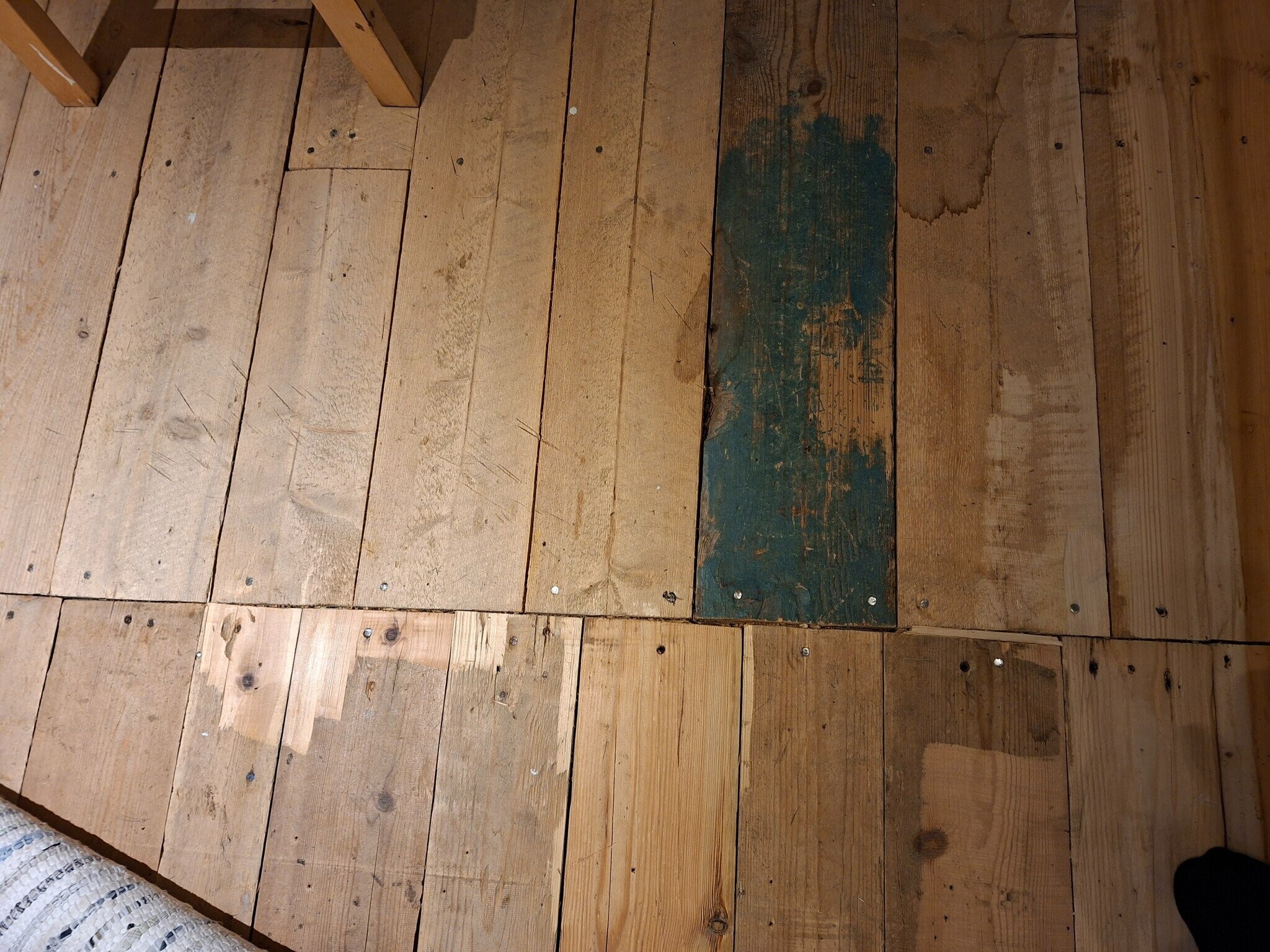

Har tidigare rivit bort en plastmatta och spånskiva i köket på landet och nu kommit ner till ett brädgolv som är ett hoptäcke av stumpar med massor av spik. Det är dessutom ojämnt så blir svårt att lägga klickgolv på detta.
Så jag tänkte riva bort golvet och lägga nya brädor så slipper jag även tröskel till köket. Har fått loss enstaka stumpar men dom sitter ganska bra och jag är lite orolig att bryta upp de längre plankorna. Vill inte förstöra reglarna heller. Vilka verktyg utöver kofot behöver jag? Nån slags liten såg?
Golvet är 210x120 cm.
Ta en sticksåg och såga upp det i mindre bitar så det blir enklare att bryta loss.
Använd kofot och sätt den så nära spikarna som möjligt när du bryter.
Om brädorna går sönder och spikarna sitter kvar i reglarna så kan det vara bra med en hovtång för att dra ut dom.
