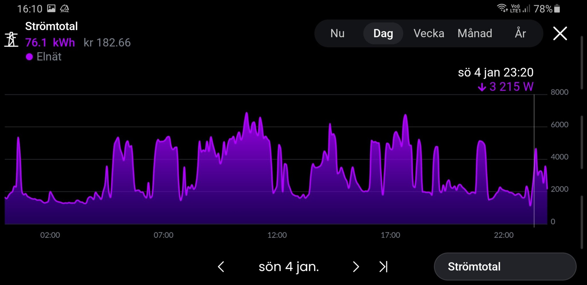

Tror jag får invänta till hösten och se vad dessa effektavgifter gör med mitt liv .
Men denna elförbrukning (topparna) gör mig nervös .
4:e Jan var det minus 2 till -8 utanför + tvätt/ torktumlare igång .

Sedan kan du resonera så här. Någon dag måste du byta FLVP.
Då kan du byta till en like for like, ex Nibe F470, listpris 107000 kr (IVT Vent 402 ligger på ca 90000 kr)
En vassare ex Nibe S735-4, kostar listpris 136000 kr
Diff listpris ca 29000 kr.
Du sparar 1000 kWh per år med den vassare pumpen, vilket ger en payoff på ca 30 år. Besparing på effektavgiften kanske bidrar med några hundralappar också.
Om du kan förlika dig med tanken att du någon dag måste byta ut befintlig FLVP med en ny och startpriset är kring 100000 kr så är det lättare att resonera vidare.

Jag har presenterar total förbrukning i tråden .ClasseClas skrev:

På dina 3 år så kanske det ej har skett så stora förändringar i el förbrukare förutom din FLVP .
Du borde tänka att du byter din luftvärmepump PLUS.din 490 till en 735a. Vinsten blir då bekvämlighet. Du slipper hålla på och krångla med din luftvärmepump och slipper ha 14 grader i sovrummet. Skillnaden i driftkostnad verkar inte bli så jättestor men en 490 håller inte för evigt. Om inte bekvämlighet spelar nån roll kanske du kan fortsätta som du gör nu med en klen FLVP.
Jag tycker inte man enbart ska titta på återbetalningstid. Du lägger ut en permanent strategi för hur du tänker värma ditt hus som sträcker sig längre än återbetalningstiden, och som gör att ditt hus blir bättre och mer värt.
