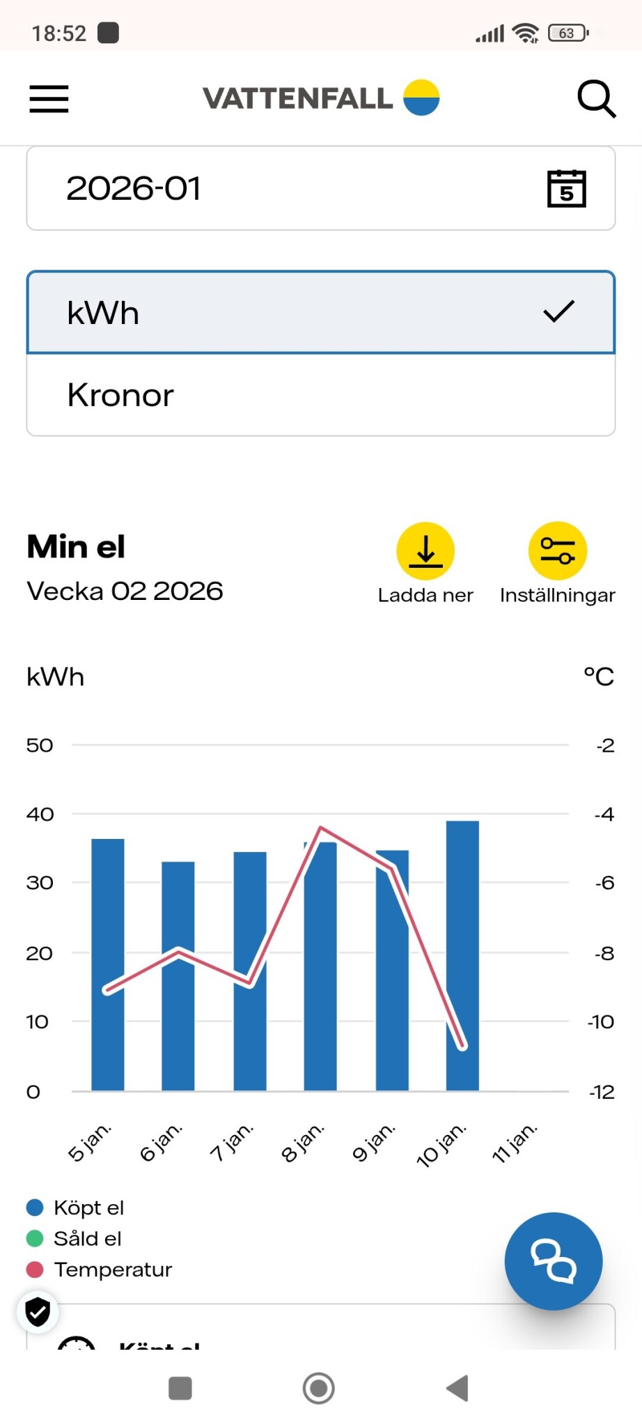

1.Värmland
2.1968
3.110m2 + källare
4.lite under 40kwh
  • Diagram över elförbrukning i kWh och temperatur i °C hos Vattenfall för vecka 2, 2026. Blå staplar visar köpt el, röd linje visar temperatur.

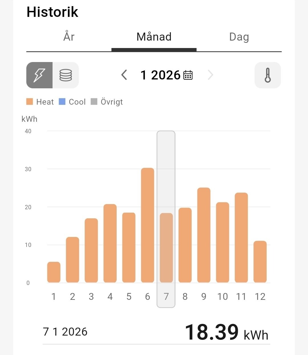

Njingan Njingan skrev:
Jag förvånas över hur lite el det förbrukas hemma hos folk samtidigt som temperaturen hålls relativt högt.
På sommaren om vi inte är hemma har vi historiskt förbrukat 8-12kwh per dygn i ren ”standby”förbrukning och det är vad vissa förbrukar såhär års,, låter helt galet.
Tittar jag historiskt på våra LL-pumpar har de förbrukat drygt 1-1.5kwh/h med 23grader inställt när det var runt -10.
Eller när frun tar sin 30 minuters dusch och nästan tömmer hela varmvattenberedaren,, det är runt 15kwh att återfylla och återvärma.
etc etc :).
Energiförbrukningsgraf för januari 2026, visar olika nivåer av värmeenergiförbrukning i kWh per dag, totalt 18.39 kWh.
Jag värmer med FLVP på 1,6kw (som lägger mkt tid på varmvatten) samt denna luftvärmepump, en av de bästa som existerar (panasonic). 135kvm. Det blir inte högre förbrukning än så, nästan makalöst bra. Har runt 23-24 grader, gillar inte att behöva mer än tshirt hemma.
