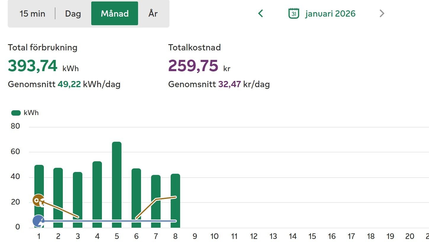

Hur stor är er dygnsförbrukning av el nu när kylan slagit till?
1. Gävleborg kustnära
2. 1976
3. 112 kvadrat markplan +21 , dito källare +18 samt varmgarage för en bil c +9 grader
4 Högsta förbrukning hittills i år enligt bild. Bergvärme med golvvärme, radiatorer i källare och garage. 68kWh den 5e, -22 ute, 65,97 öre/kWh rörligt Fortum
2. 1976

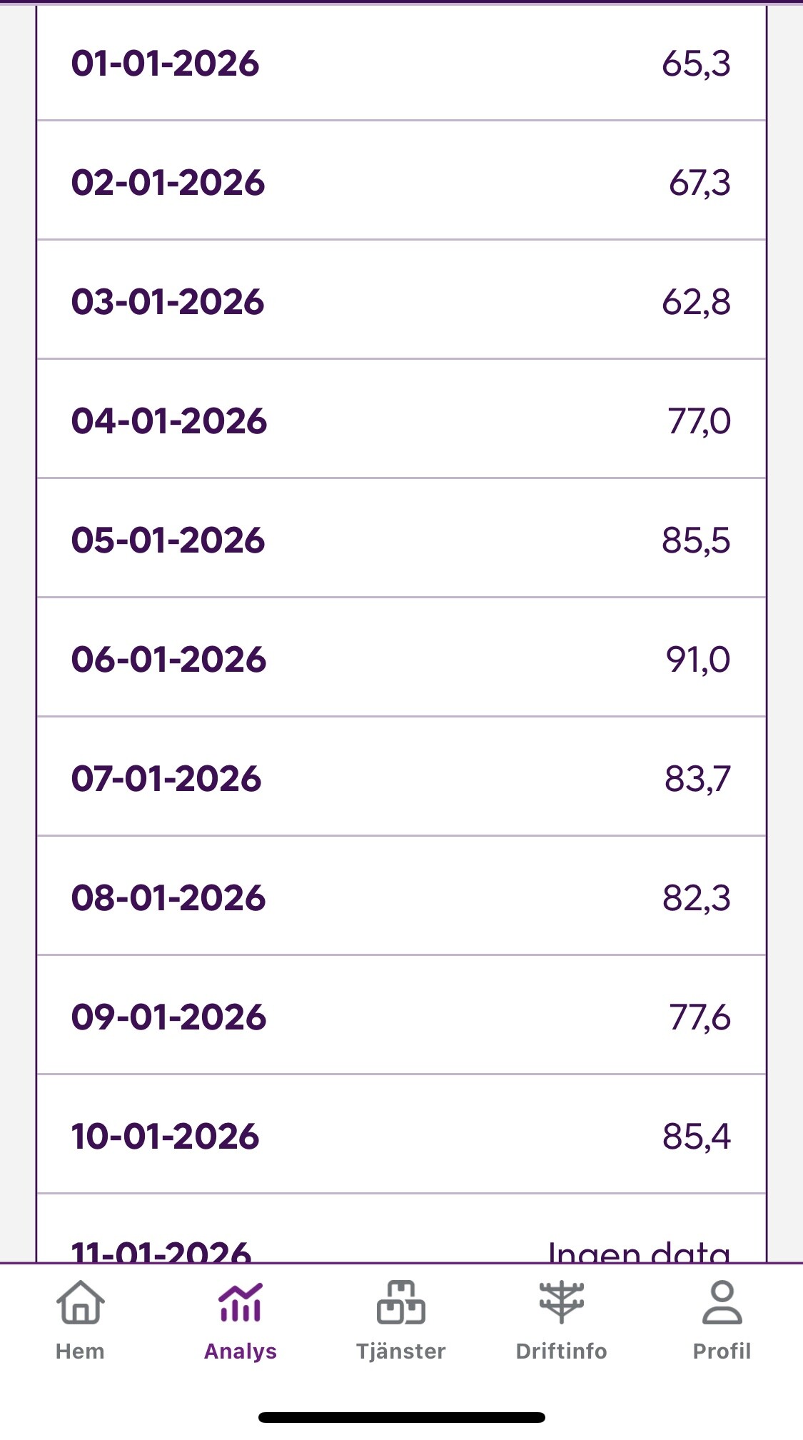

1. Ort: Västerbottens kustland
2. Ålder på hus: 1930
3. Storlek på hus (uppvärmd yta)
Bostadshus: tre våningar totalt ungefär 200 m2 / 21-22 grader
Garage: 30 m2 / 13 grader
Snickeri / hobbyverkstad: 80m2 / 13 grader
4. KWh per dygn
Har ingen separat mätning för värmen men i januari har det hittills gått följande totalt för fastigheten. Eldat lite ved i kakelugnarna men det är mest för att kåken har självdragsventilation. Utetempen är lite smågrinig hittills under 2026 med temperaturer mellan 18-25 minusgrader
En energitjuv i mitt fall är garanterat systemet med vvc och dess spetsberedare.
Edit: bergvärme med pumpen placerad i garaget, därefter kulverterat till bostadshus samt till snickeriverkstan.
