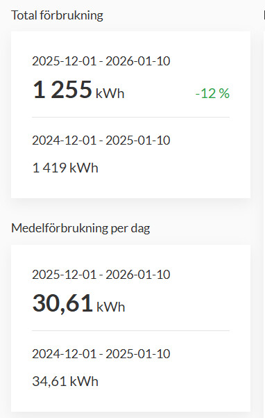

1.Lindesberg
2.villa 108kvm byggår 1938
3.BV thermia legend 8kw
4. 2st i familjen
  • Elförbrukningsrapport visar minskning med 12 % från 1419 kWh till 1255 kWh mellan 2024 och 2025. Medelförbrukning per dag minskar från 34,61 till 30,61 kWh.
