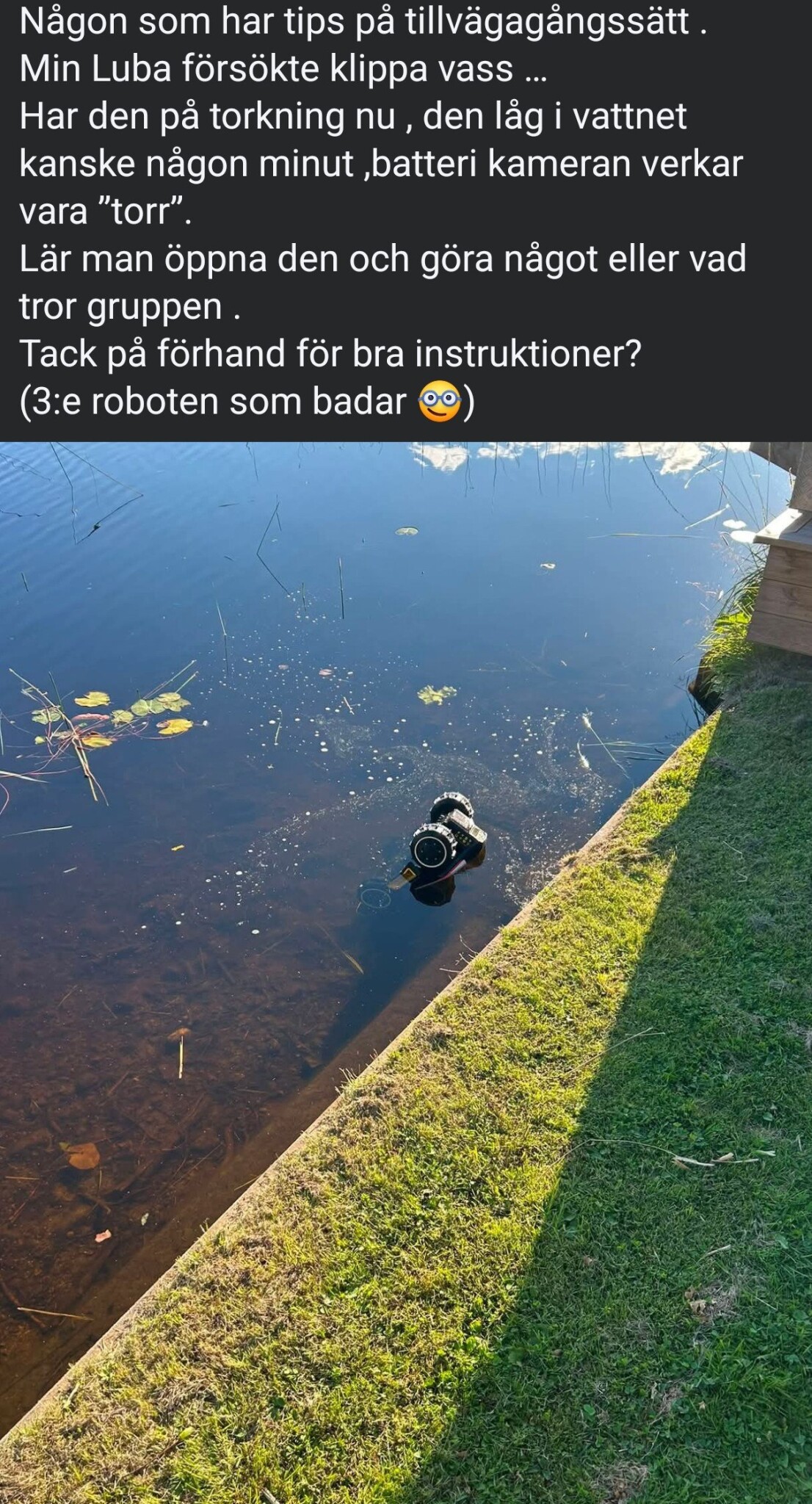

Råkade se detta i en mammotion Facebook grupp, så tror inte jag kan ha en trådlös än iallafall 😁
Gräsklippare i damm, omgiven av vass och näckrosor, bredvid en gräsmatta.
Dilato och 3 till
Min gjorde en likadan idag, fast utan vatten under. Såg tyvärr inte hur det gick till. Det skedde i den del av trädgården som har sämst WiFi-täckning på den enda AP jag använder just nu för klipparen. Att använda fler än en AP fungerar inte då klipparen inte byter automatiskt till den bästa APn så länge som den hör den föregående.
Nästa steg är att tvinga fram byte av AP från APns sida om signalen är för låg. Skall ut ikväll och mäta RSSI i hela trädgården för att se om det finns en bra brytpunkt som jag kan använda. Där klipparen körde över kanten rapporteradens -75 dB av min AP. Det är för dåligt, man bör nog kunna sätta brytpunkten på -70 dB ungefär. Det bör fungera utan risk för att klipparen hoppar över kanten under bytet, då bör bytet ske där jag inte har några terrasseringar.
Men då säger en del att man skall använda 4G, men det fungerade inte heller. Då jag bor under loben på masten så får jag en hel del frekvensbyten där och det stör också kommunikationen. Det går ju inte bestämma vilket mobilnät den skall gå på om man inte stoppar in ett eget SIM-kort.
Nej, att få WiFi att fungera är den enda rimliga lösningen hos mig.
