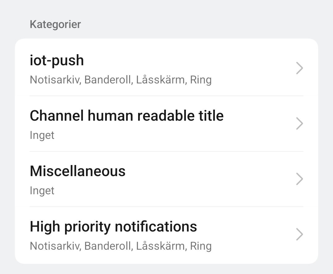

Larmnivåerna har ju iof värdelösa namn men samma är de inte :)
  • Skärmbild av kategorier för larmnivåer: "iot-push," "Channel human readable title," "Miscellaneous," och "High priority notifications.

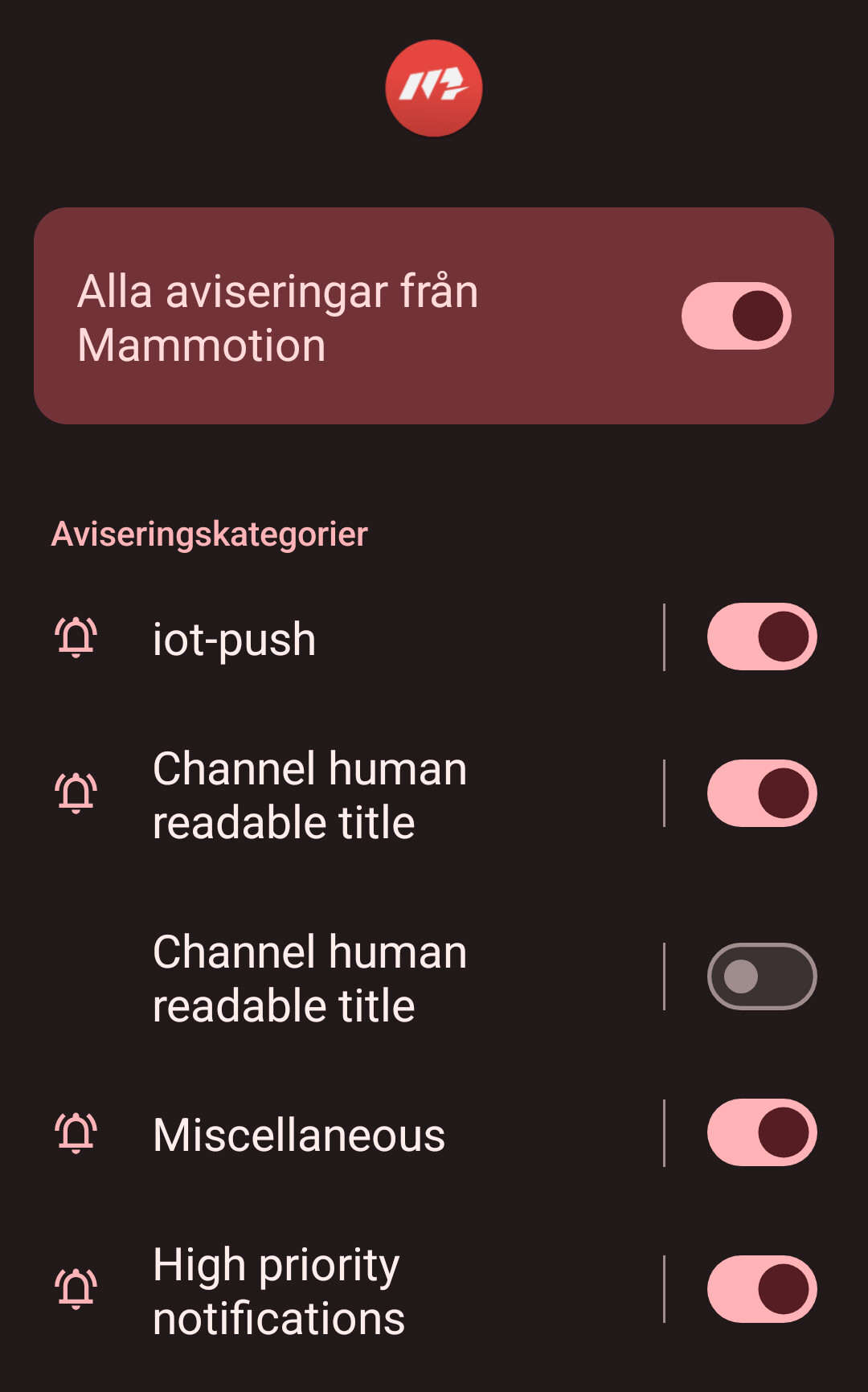

Varje gång du slår av eller på en kategori så byter den namn till Androids defaultnamn. Jag har här ändrat två kategorier enbart. Jag fick installera om appen för att få tillbaka namnen.
Aviseringsinställningar i en app med kategorier och reglage för att aktivera eller inaktivera varningar, vissa med standardnamn från Android.
