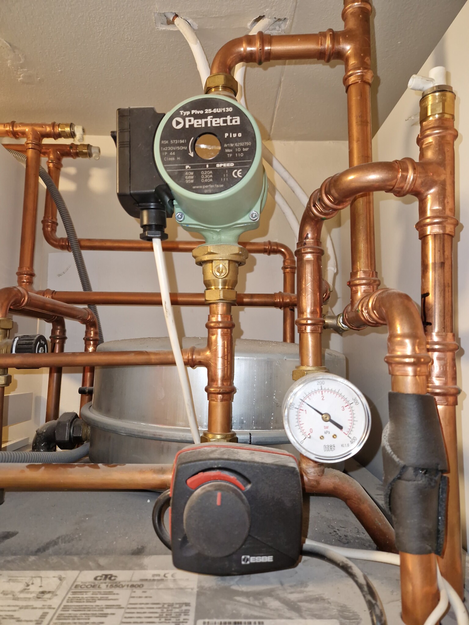

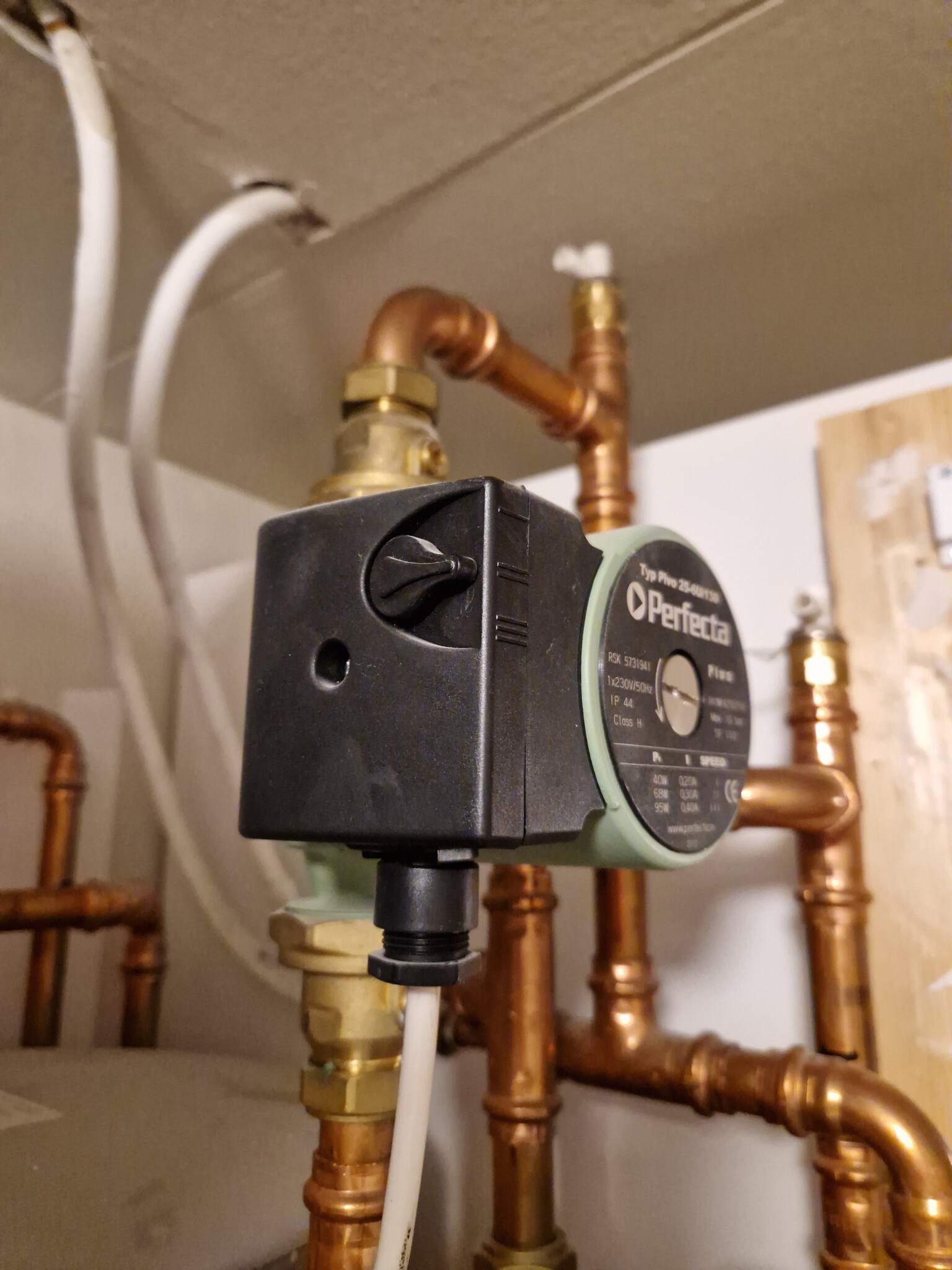

Första vintern i huset och har upptäckt att tre element är helt kalla (de är alla "på rad" i angränsande rum).
Tänker att jag borde testa att lufta dem, men är osäker på hur jag stänger av cirkulationen på pumpen, bifogar bilder.
(eller kan det vara något annat? Lite misstänkt att det just är tre nära varandra på bottenvåningen)
Mycket tacksam för hjälp eller råd, inte van vid minusgrader här i Malmö 😅

Du kan lufta utan att stänga av cirkulationen. Kör på!

Vad har du för systemtryck?
Brukar sitta en tryckmätare bredvid ett rött expansionskärl. (Om du inte har öppet system)
1.2 kanske? Ska väl va mellan 1 och 1.5 typ?

1,3 ungefär tycker jag mig se.

Ursäkta, snabb titt på bilderna så tolkade jag det där som en termometer. 😬😬😬

Nej, det behövs egentligen aldrig. Bara att lufta de element som är kalla.
Det man däremot behöver göra efter att ha luftat är att kolla systemtrycket. När man luftar sjunker det. Genom att fylla mer vatten i systemet kan man justera tillbaka trycket till rätt värde. Någonstans finns en ventil mellan inkommande kallvatten och värmesystemet. Med den kan man fylla på mer vatten och därmed oxo mer tryck.
Man kan behöva lufta-fylla-lufta-fylla några gånger om befintligt tryck inte räcker för att lufta.
Men svaret på frågan är att cirk-pumpen kan man låta gå.
