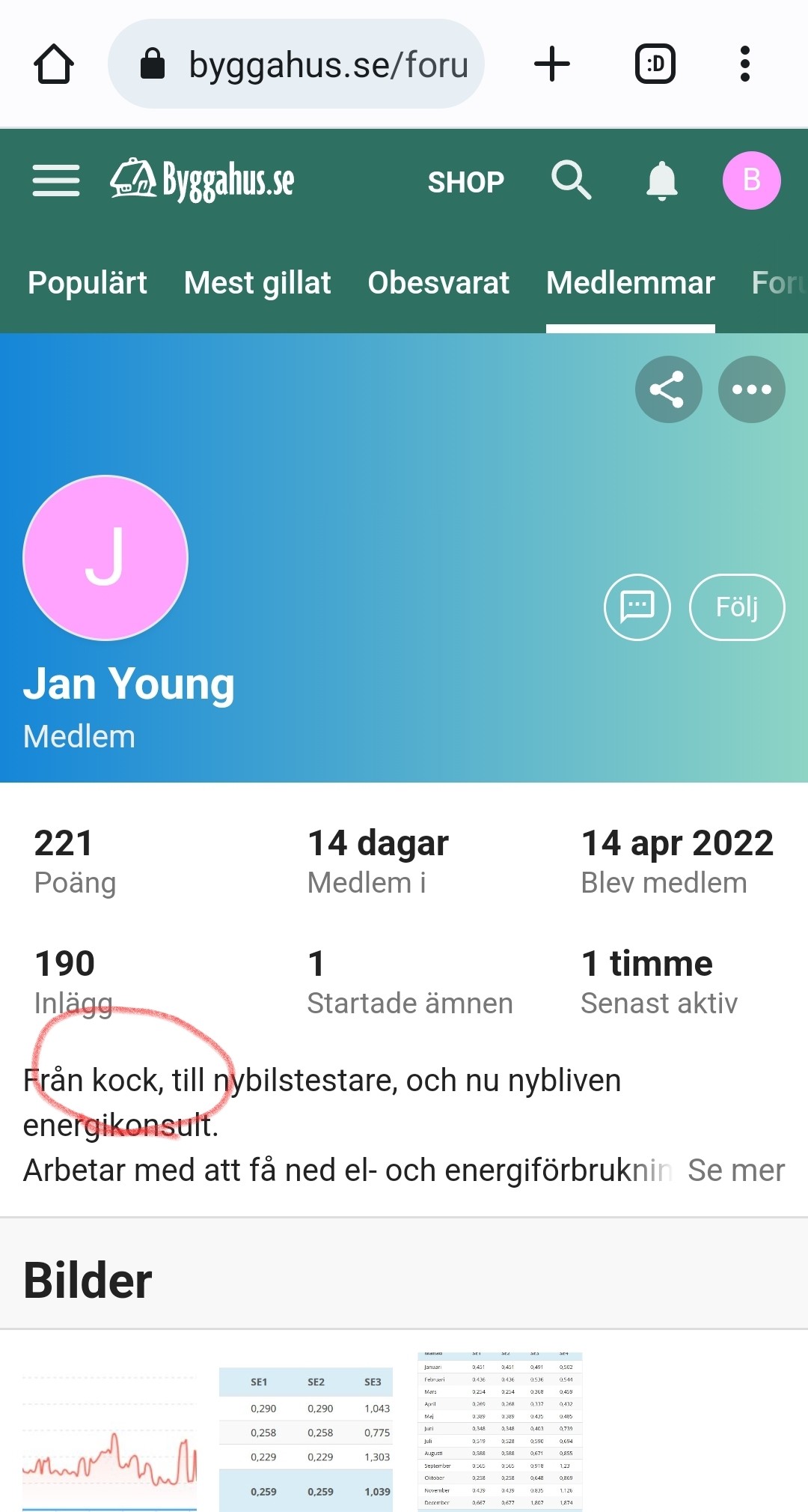

Jag ger mig tusan på att du helt säkert är kock, så duktig som du är på att koka ihop kolijox.
Sicket dravel. Det är DU som påstår en massa och hävdar att alla andra har fel men du ids inte backa upp det med fakta och dessutom förväntar dig att mottagaren själv ska vidimera dina uppgifter? Nu förstår jag varför ni letar kunder som inte ska ifrågasätta erat snömos.
Skärmdump från forumprofil visar användarens information och statistik samt energiförbrukningsgraf.
it takes one to know one...
