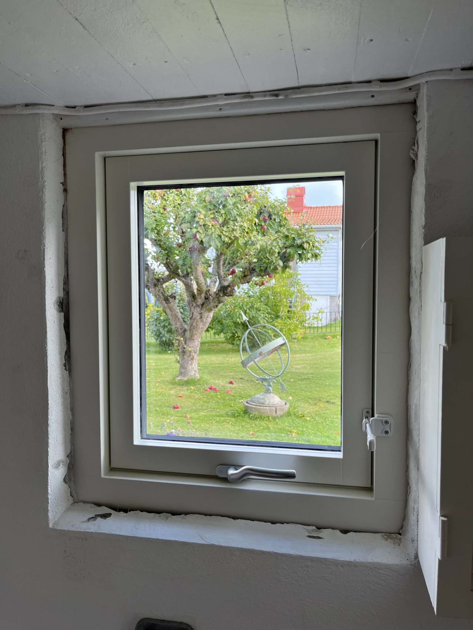

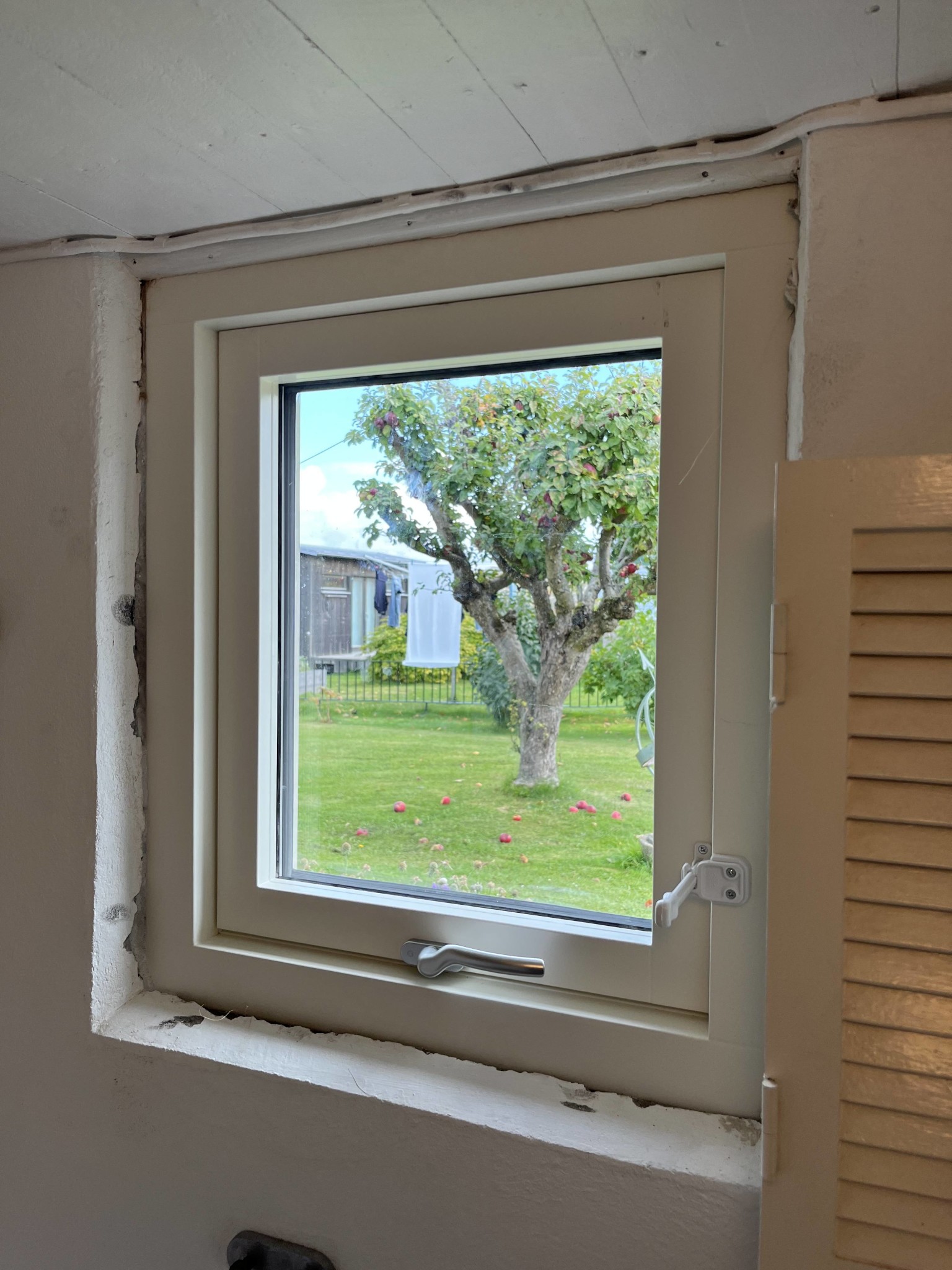

Satte in nya fönster i källaren. På insidan är de nu en stor glipa. Hur spacklar man mot fönstret och samtidigt för ett snygg avslut mot karmen?
Som man ser så sluttar betongen upp mot karmen.

Det enklast är väl att köpa något gipsbruk. Enkelt att appliera med en vanlig spackel. Hade det varit mitt hus kanske jag hade valt att putsa det med puts.
Jag har köpt ett väldigt finkornigt betong då det verkar vara det idag. Men det är avslitet en bit upp mot karmen som jag lurar på hur man får ett snyggt rakt avslut mot
Spackla mot fönsterkarmen blir det sprickor runt om.
Jag hade drevat och fogat och avslutat med en smygläst runt om, typ 8x33 eller någon annan dimension som täcker.
maela
Ja de är ett alternativ. Förstår inte hur de lyckades innan med de gamla fönstren och la bruk hela vägen emot.
Funderar på att lägga något mot karmen och spackla mot och sen fylla sista glipan med mjukfog.
