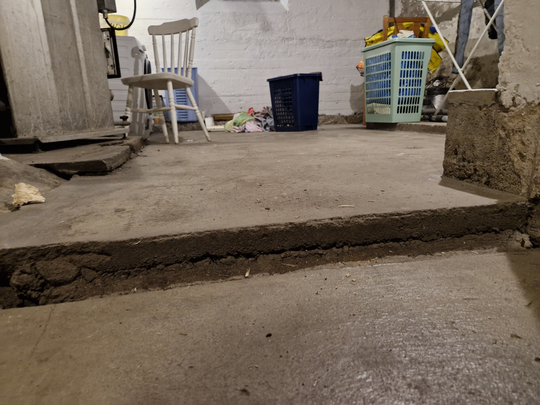

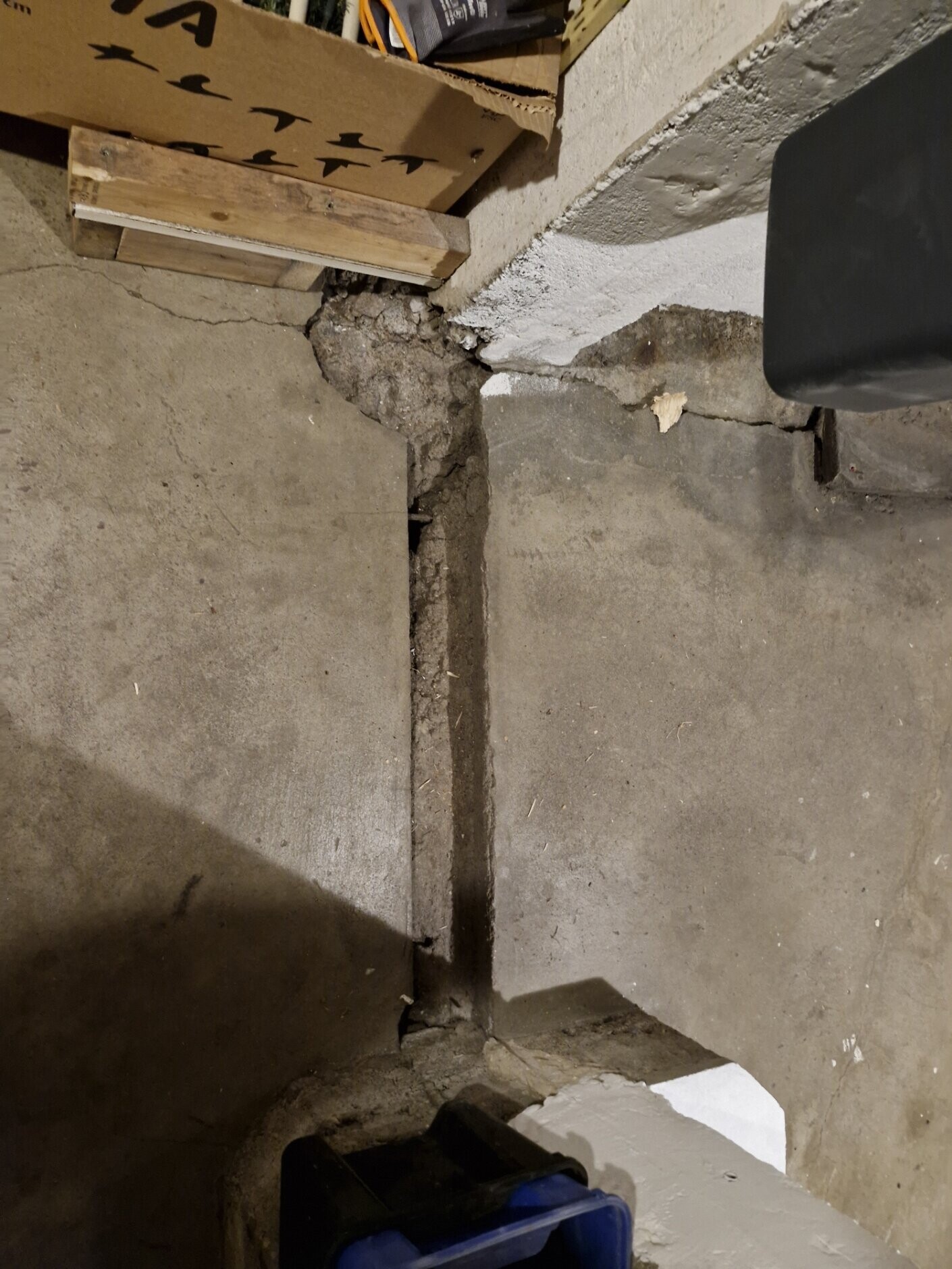

Förtagångsgjutare här, det finns ett glapp mellan plattorna i svärföräldrarnas källare där det är olika nivåer på plattorna, detta har stört mig under många år och jag är äntligen redo att ta mig an det lilla projektet i samband med lite ommålning och allmän uppfräshning
Enligt svärfar har det sett likadant ut senaste 30 åren så huset ska ha satt sig redan

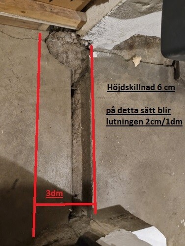

Min egna plan döpt "källare förslag" är att rugga upp ytan innan glipan, prima och sen flytspackla upp en liten skidbacke, börja ungefär 2 dm innan glipan och därefter även öva på att spackla fall inför ett framtida badrumsbyte
Ett annat förslag skulle vara att ta rondellen och försöka minska ner på den högre sidan för att slippa gjuta så mycket, jag vet inte vad som är enklast eller smidigast så tänkte jag kollar med det bästa gänget byggare jag känner! :)
  • Glappa cementplattor i källare med synlig nivåskillnad, omringad av möbler och hushållsföremål.
  • Sprickor mellan ojämna betongplattor i källare, med synliga nivåskillnader. Träblock och verktyg i bakgrunden.
  • Glapp mellan källarplattor med 6 cm höjdskillnad markerad med röda linjer samt plan för att skapa lutning på 2 cm per decimeter visas.
I stället för flytspackel hade jag använt vanlig betong. Tvätta av befintliga ytor noga, lägg på med en murslev och jämna till. Flytspackel är inte särskilt tåligt (många varianter tål inte ens vatten under längre tid).

Tack för svar, trodde inte tåligheten var så mycket sämre, köper en säck betong imorgon då! 😀
Jag tänker att 200 mm/m är alldeles för brant, det kommer att bli en allvarlig halkrisk om man råkar sätta foten där.
