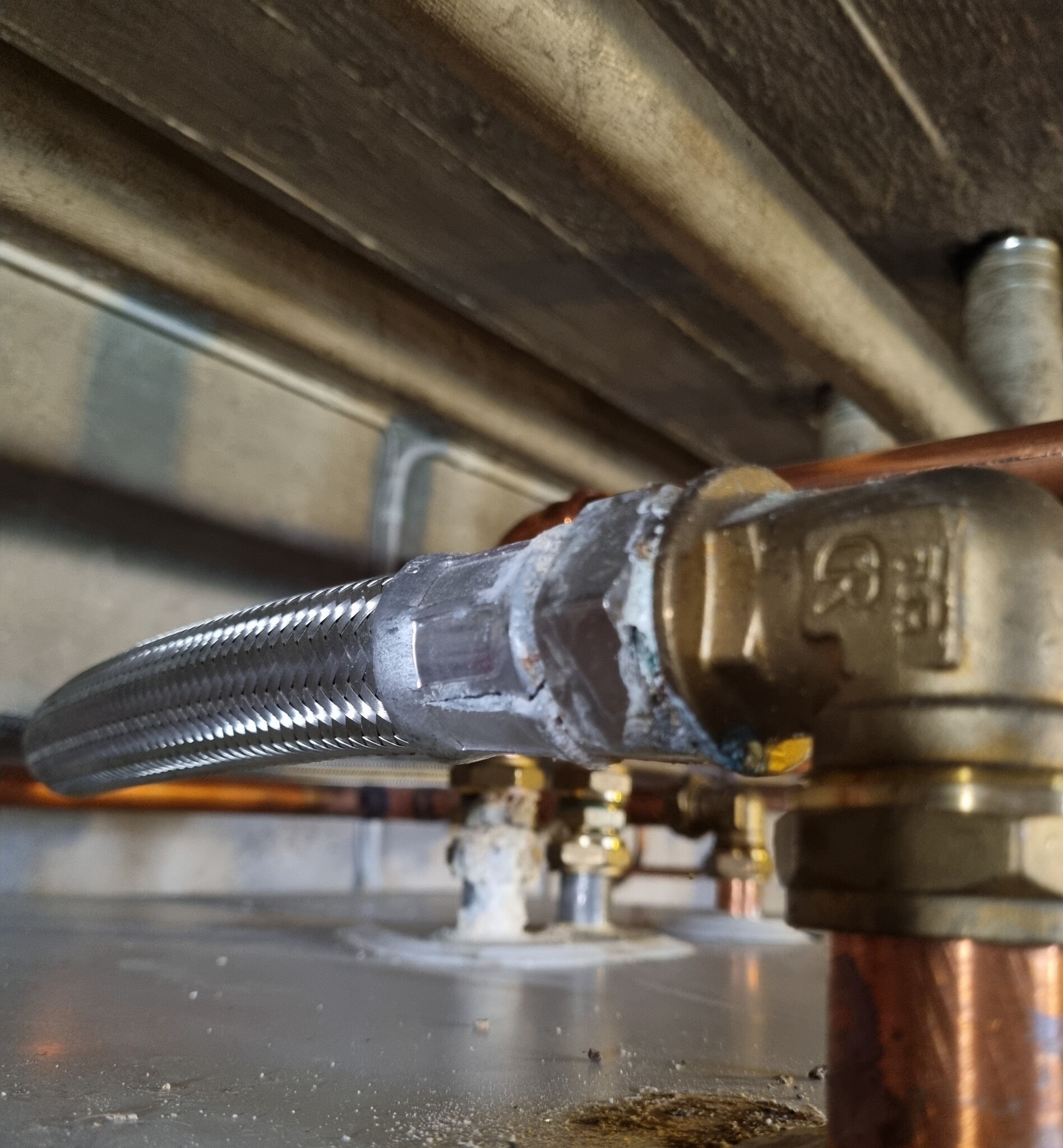

Hittade denna hos en släkting, och känns inte okej att muttern/kopplingen ser så spräckt ut?
Hur akut är det? Osäker på vilken sida det är av bergvärmepumpen.

Ja, det underlättar. Skit bakom spakarna
Nu med bild, forumet accepterade inte .heic bilder. Nu som jpeg
Metallanslutningar och kopplingar för rörsystem under en byggnad.
Det ser ju lurigt ut, så byt den. Hur bråttom det är vet man först i efterhand. Men jag skulle inte slöat för mycket.
Nä det ser inte bra ut. Det är presshylsan som håller slangen på nippeln som spruckit. Presshylsan funkar som en slangklämma kan man säga. Då kan slangen glida av nippeln.
Byt ut slangen.
Det ser ut som spår av läckage i båda ändar av slangen. Kan vara bra att kolla upp så anslutningarna blir av rätt typ och tätar korrekt.
